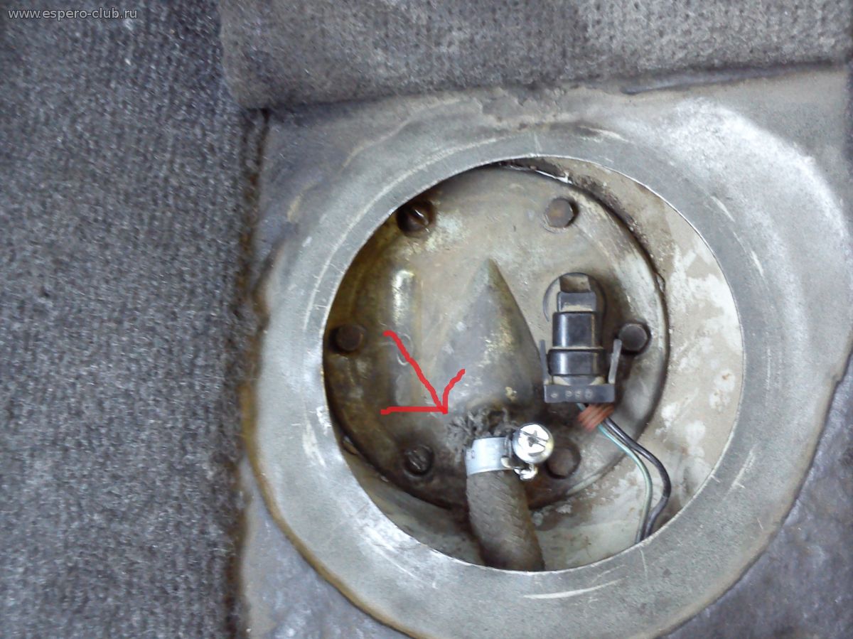

wap87Дата: Вторник, 22.Сен.2015, 18:39:25 | Сообщение # 172
Сообщений: 460
Здравствуйте.
Подскажите пожалуйста. Если на резиновой основе шланга, вначале имеются трещины. Трещинки не большие. Речь идет о шланге который одевается на насос. (фото прилагаю).Может засасывать воздух ?.
А так бензин не течет. Машина едет нормально.
Прикрепления: 0834131.jpg (127.5 Kb)
YriyДата: Вторник, 22.Сен.2015, 18:41:22 | Сообщение # 173
wap87, Нормально всё. Можешь снять шланг со штуцера,обрезать и снова натянуть.
wap87Дата: Вторник, 22.Сен.2015, 18:47:13 | Сообщение # 174
Сообщений: 460
Его уже как то резали. Стал короткий. Боюсь если еще резать, то потом не наденем.
MaKcuMДата: Среда, 23.Сен.2015, 10:38:37 | Сообщение # 175
danto, у тебя на топливной рампе стоит обратный клапан, который и регулирует давление в топливной системе. Если высокое давление, начни проверку и ремонт с него.
wap87, смени просто шланг целиком и не парься. В этом месте его всего сантиметров 10-15. Только не экономь, купи хорошой масло-бензостойкий, а то вазовские через раз какое-то УГ...

wap87Дата: Среда, 23.Сен.2015, 21:40:51 | Сообщение # 177
Сообщений: 460
У кого есть мануал как поменять шланг который идет от насоса ?
kostroma21Дата: Среда, 23.Сен.2015, 22:05:51 | Сообщение # 178
Нужно бензобак опускать...шланг с трубкой которая идёт на фильтр стыкуется между баком и кузовом,не опустив бак добраться не реально.Бак крепиться 2мя хомутами.
Сообщение отредактировал kostroma21 - Среда, 23.Сен.2015, 22:06:16
MaKcuMДата: Четверг, 24.Сен.2015, 10:17:31 | Сообщение # 179
Цитата Cosmonavt ()
Париться при замене думаю придется,не приопустив бензобак по моему его не заменишь.
Блин, ну я х.з. Да, если снять бак, то будет удобнее, но я поменял его не снимая бака, впринципе, имея тонкие пальцы и ловкость рук, потрахаться конечно придется, но можно сменить без снятия... cool
