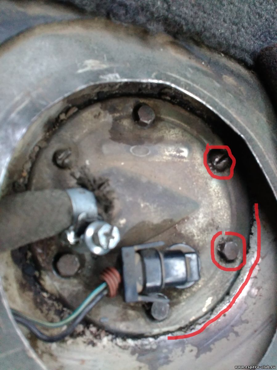

wap87Дата: Понедельник, 11.Апр.2016, 17:21:54 | Сообщение # 201
Сообщений: 460
Вопрос-совет ?
Как то меняли фильтр на самом насосе. При установке насоса назад, вместо прокладки (старая была уже плохая), намазали белым герметиком. Все вроде ничего. Сегодня показалось что легкий запах бензина в салоне. Полез, в некоторых местах и на двух болтах немного мокро ( на фото обвел красным где мокро ). Бензин или это влага(конденсат) - не могу понять, бензином попахивает. Еще заметил что излишки герметика по бокам мягкие.
Прикрепления: 0864049.jpg (97.6 Kb)
Сообщение отредактировал wap87 - Понедельник, 11.Апр.2016, 18:26:02
boidaДата: Понедельник, 11.Апр.2016, 19:39:36 | Сообщение # 202
Если герметик мягкий то явно что его пары бензина растворяют, новую прокладку купить проблема?
kostroma21Дата: Понедельник, 11.Апр.2016, 20:23:27 | Сообщение # 203
Подсачивает бенз по резьбе винтов.У меня с новой штатной прокладкой было похожее...отверстия под винты были великоваты.Вылечил легко...взял бензомаслостойкую резину 3мм и вырезал прокладку с неё,отверстия под винты пробил просечкой меньшего диаметра чем винты...винты как бы вкручивались в резину.Больше подтёков бенза через винты не было.
wap87Дата: Понедельник, 11.Апр.2016, 22:29:42 | Сообщение # 204
Сообщений: 460
У каких еще машин стоит такой же насос с с такой же прокладкой ? Нэксия, ланос ? А то в неспециализированных магазинах тупят когда говоришь что для Эсперо. А так им будет проще найти то что мне нужно.
kostroma21Дата: Понедельник, 11.Апр.2016, 22:43:24 | Сообщение # 205
И в нексии и в ланосе такие же насосы.
