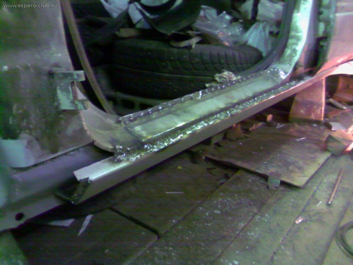

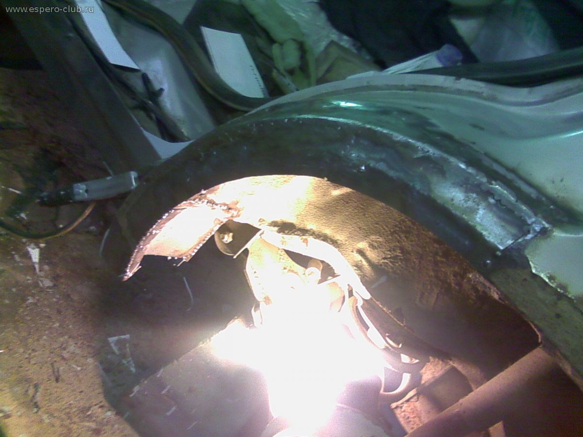

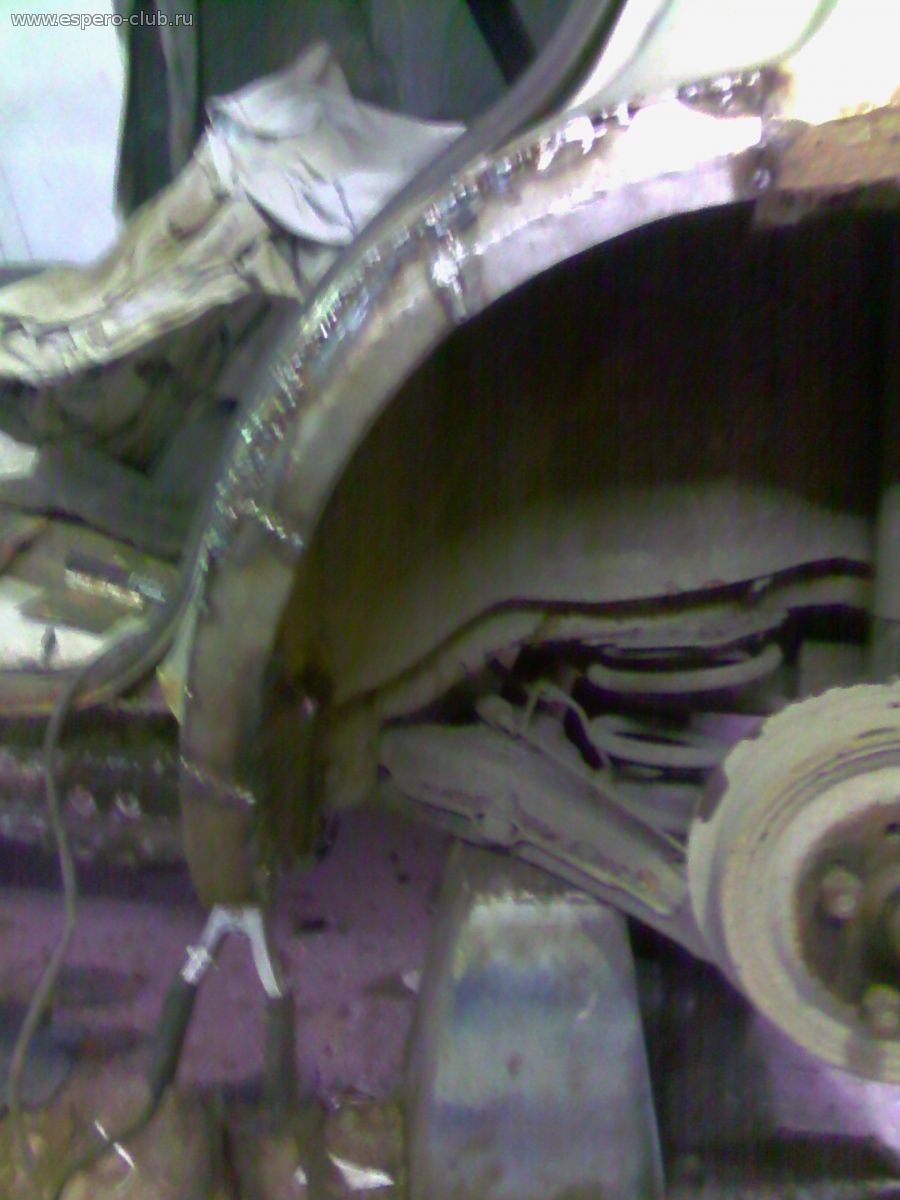

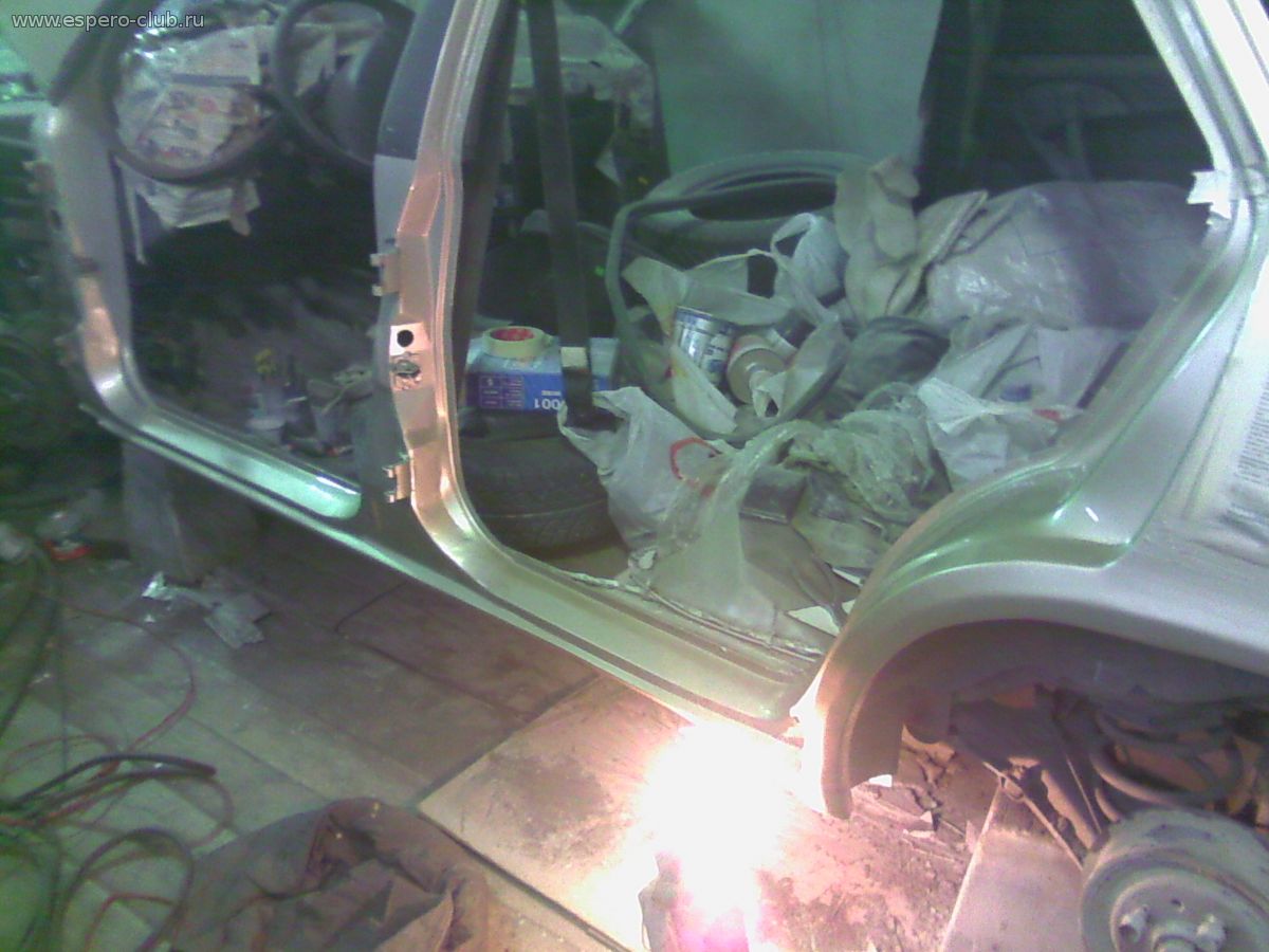

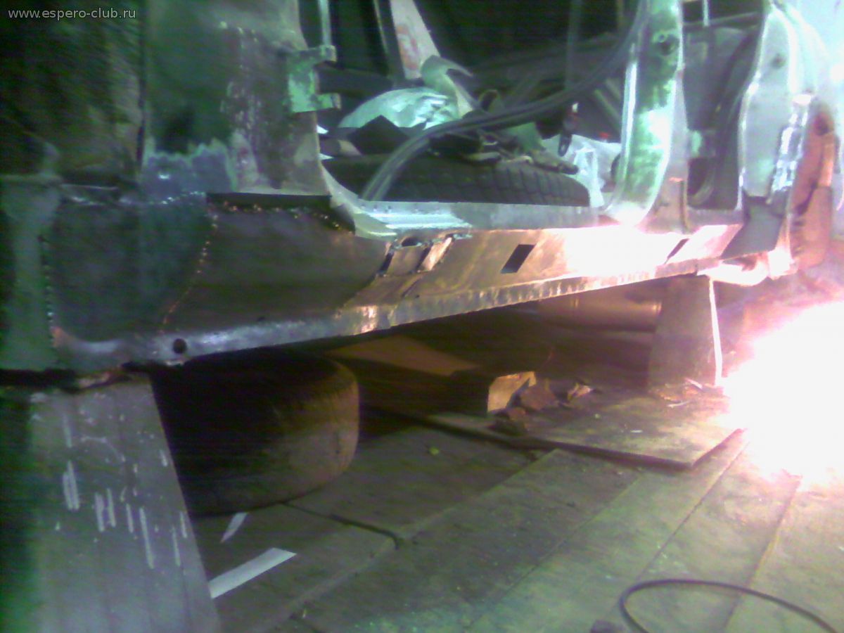

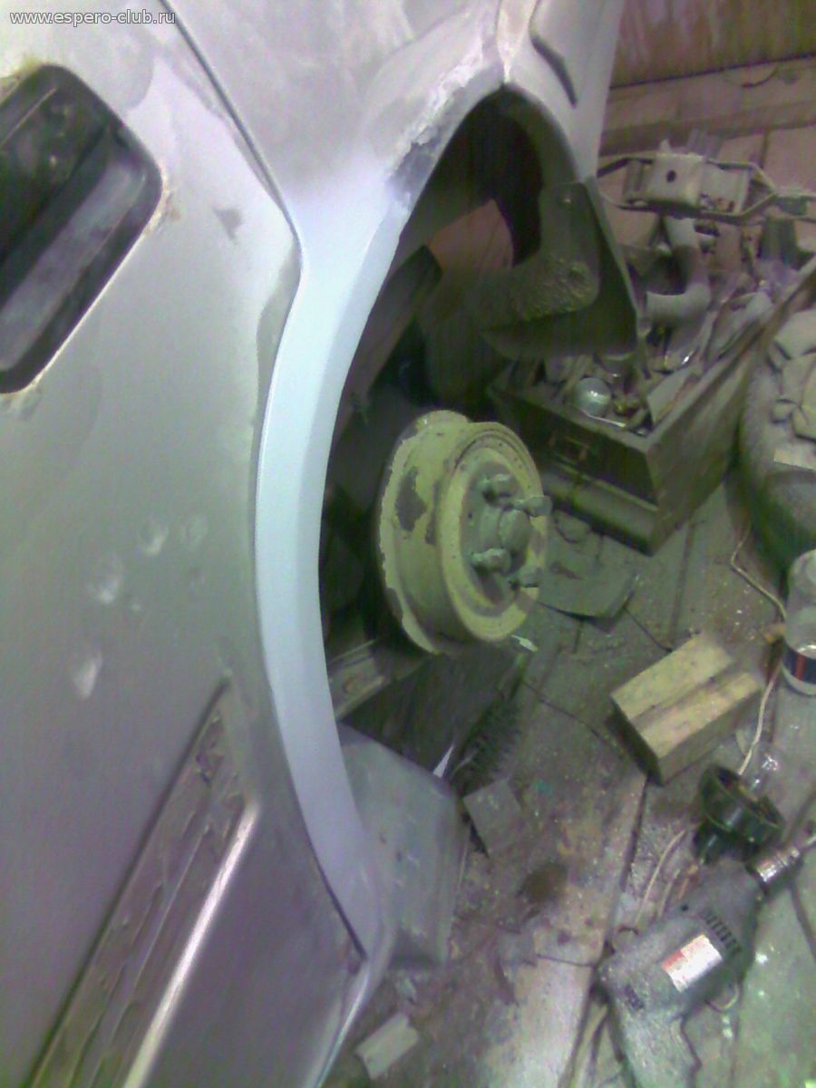

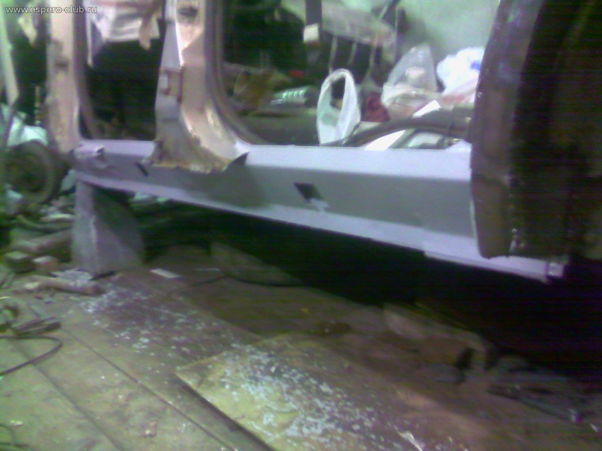

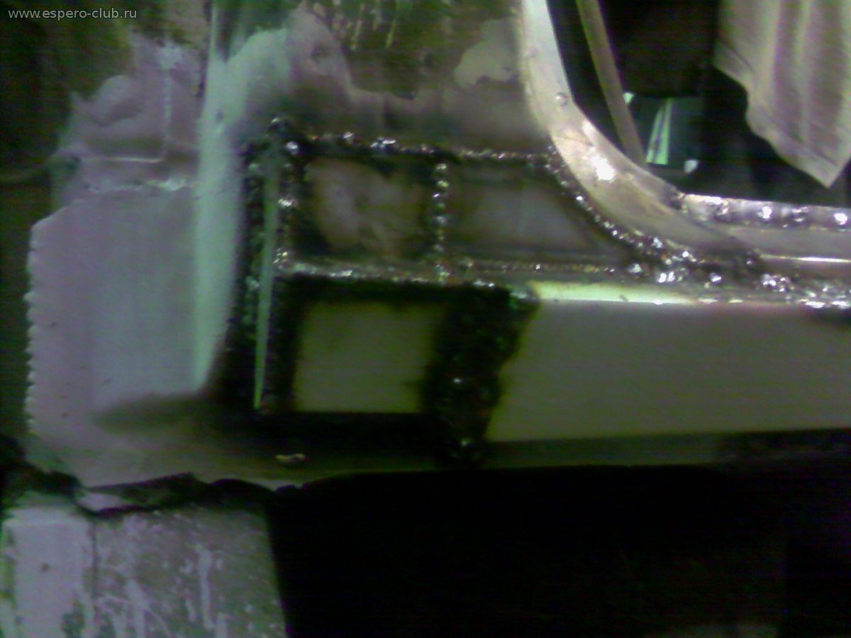

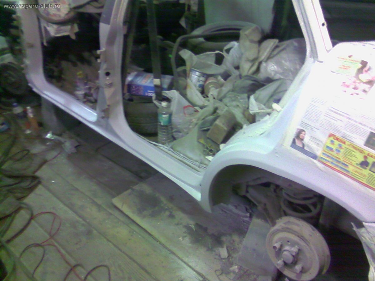

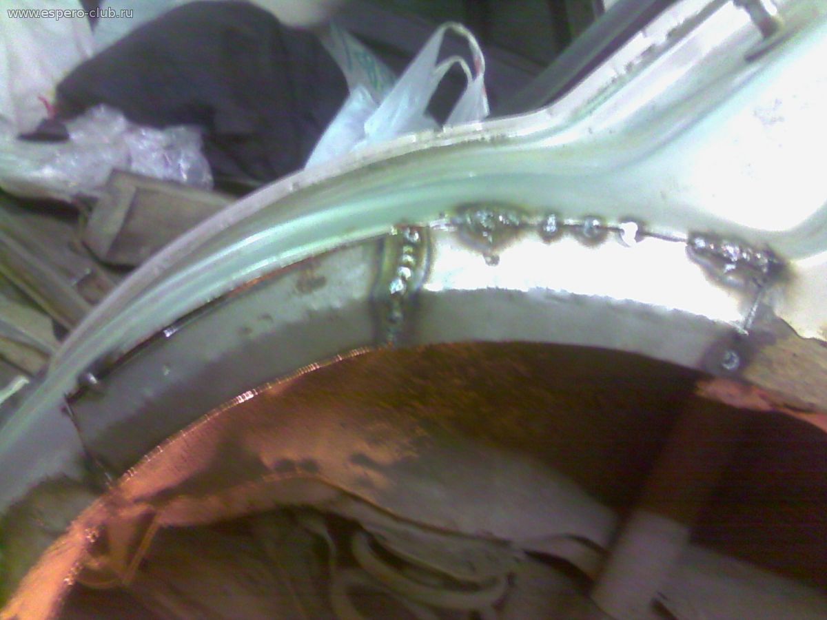

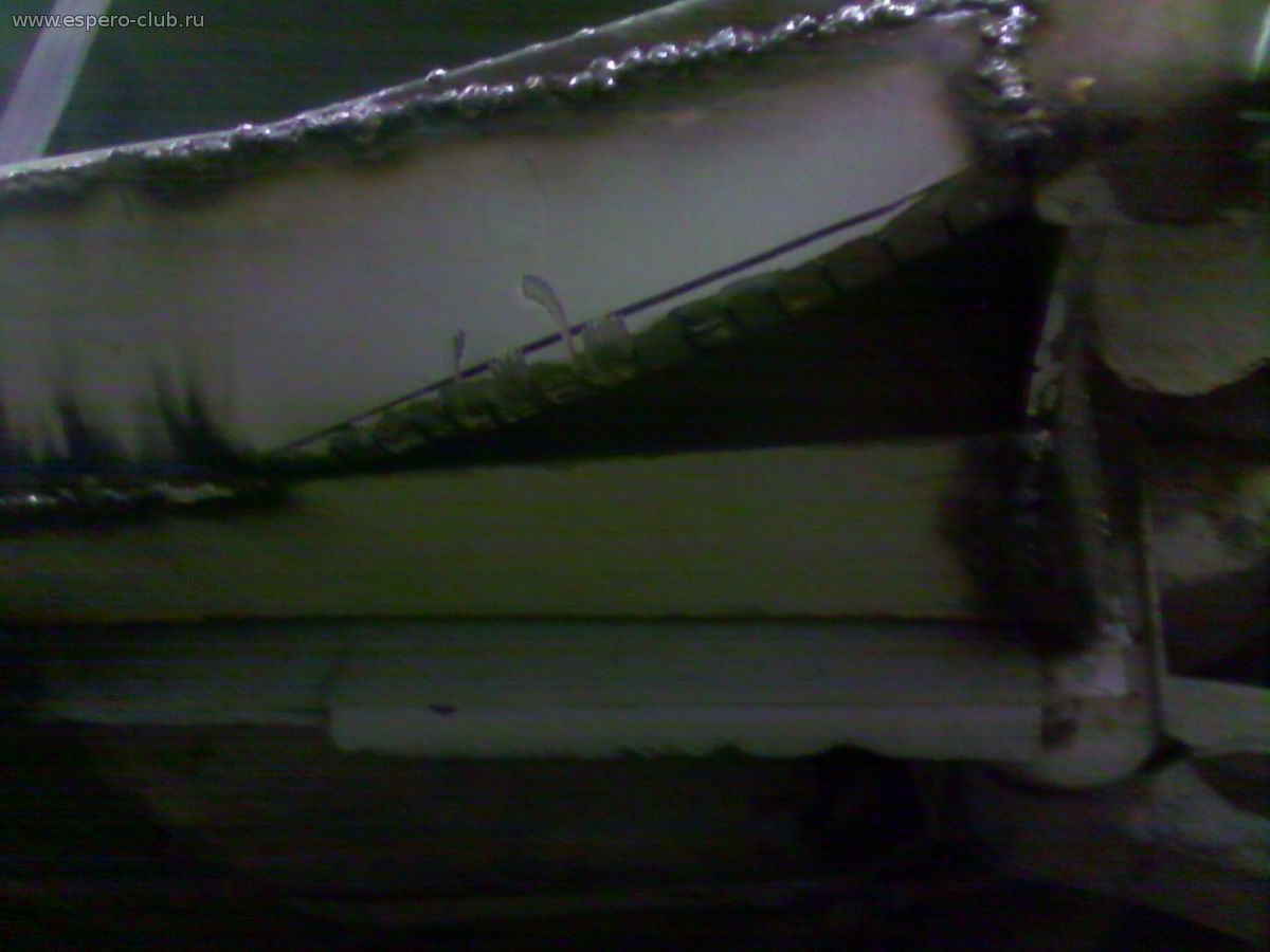

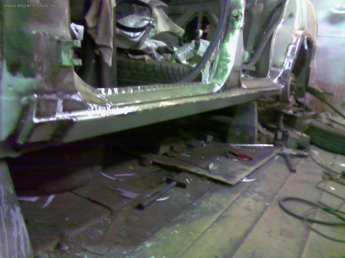

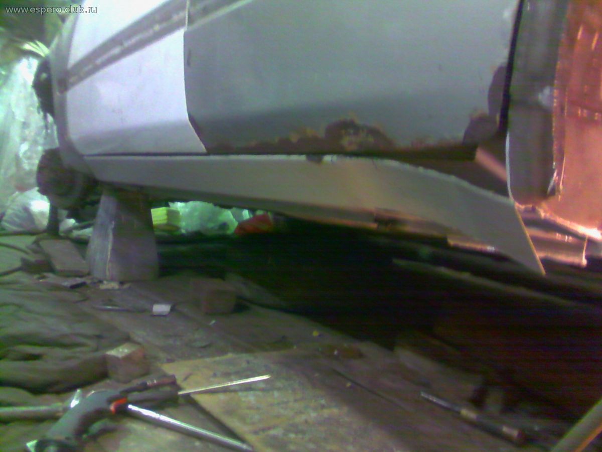

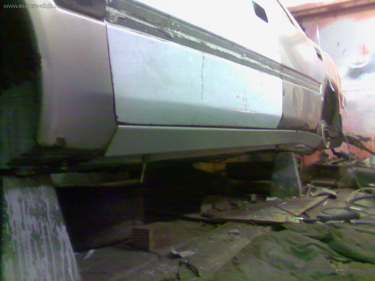

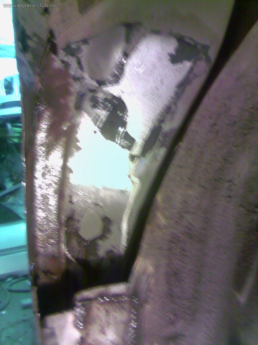

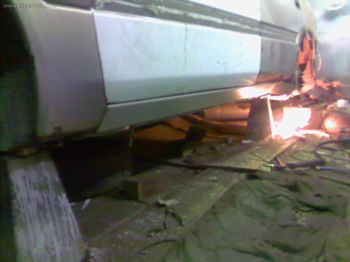

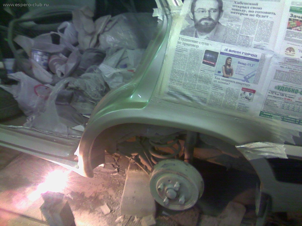

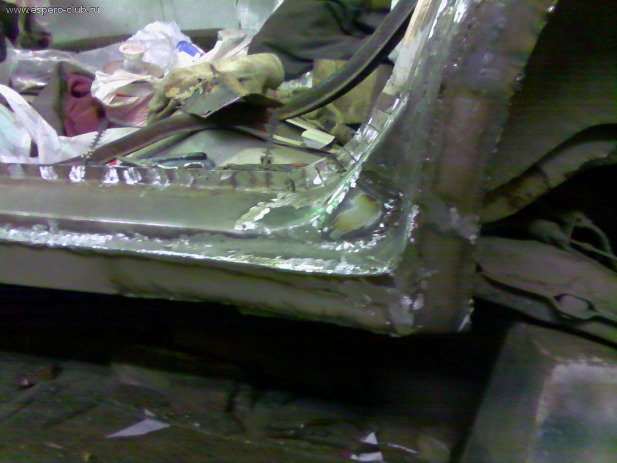

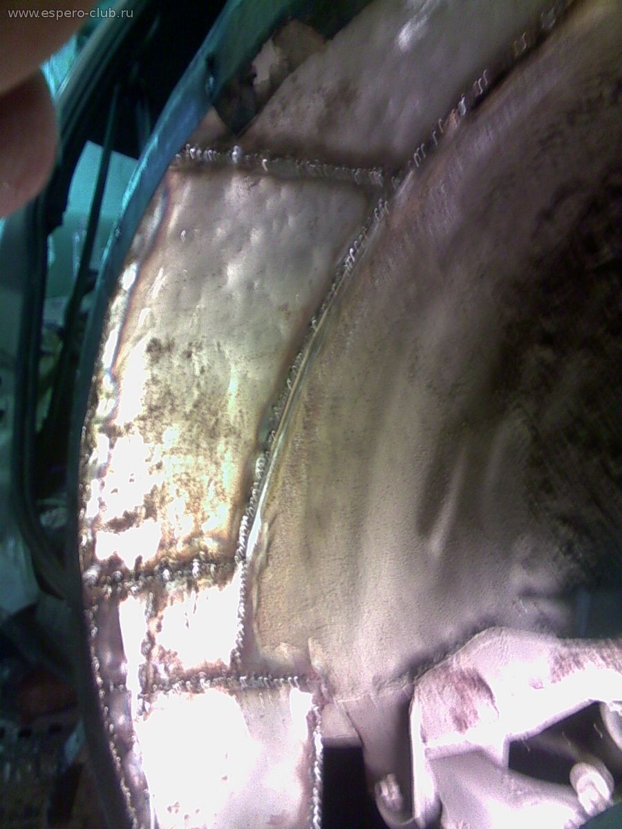

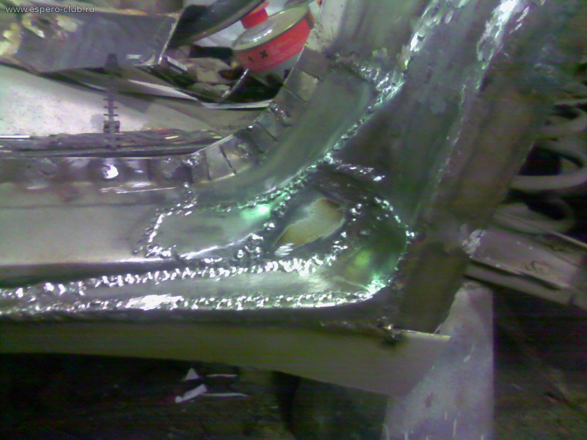

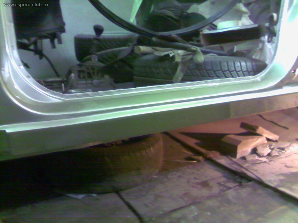

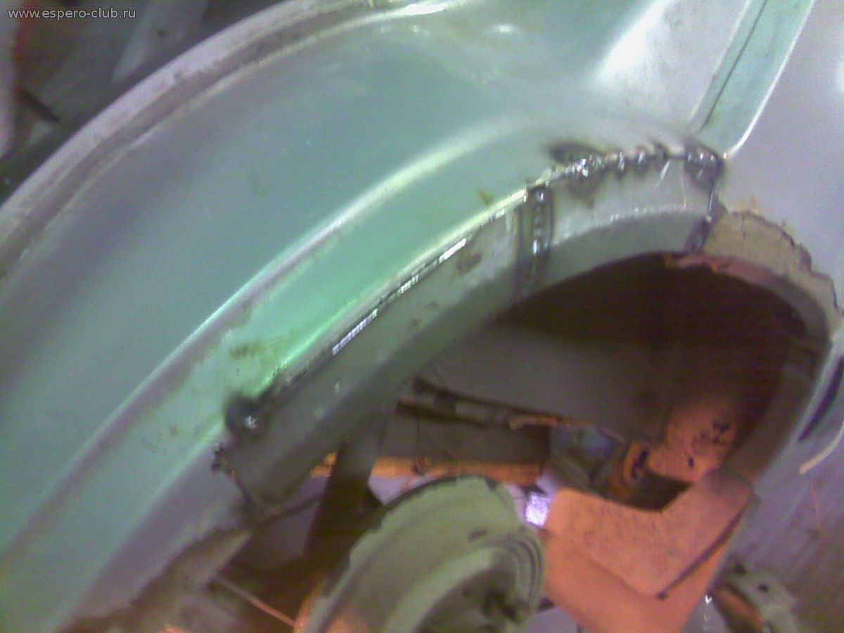

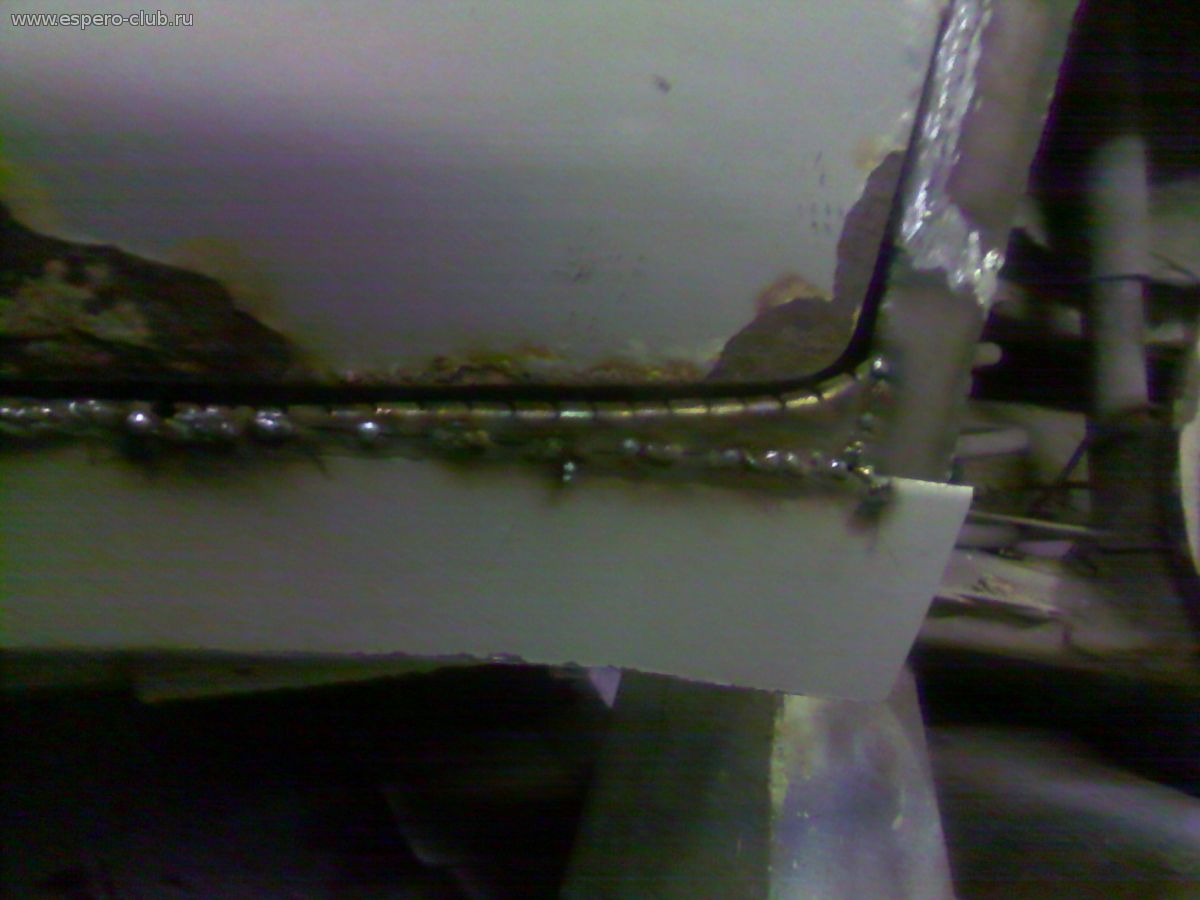

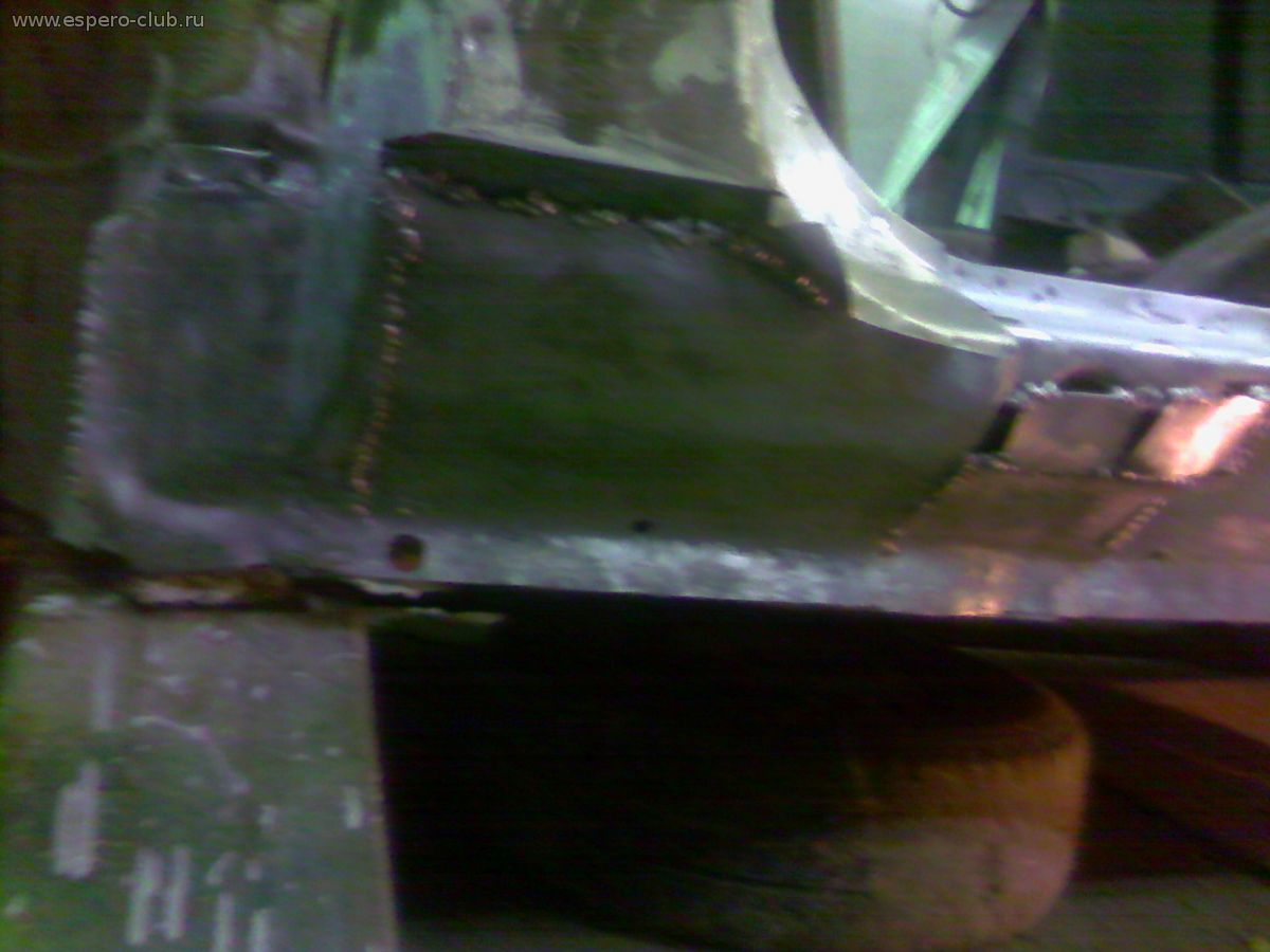

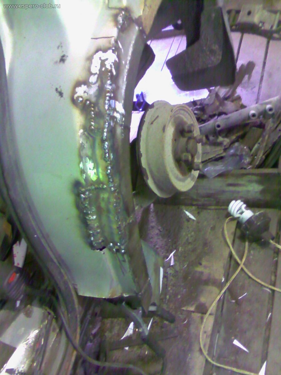

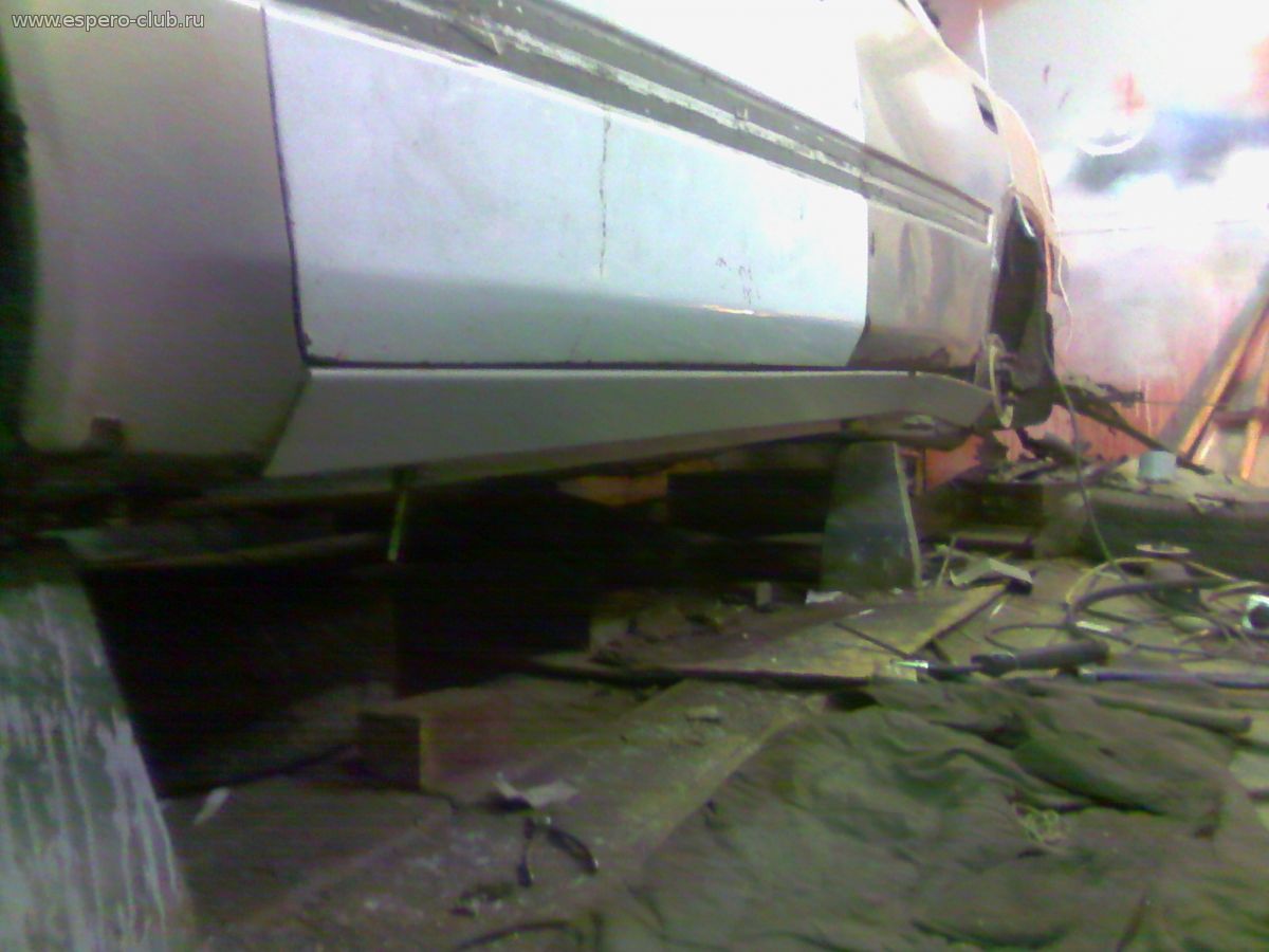

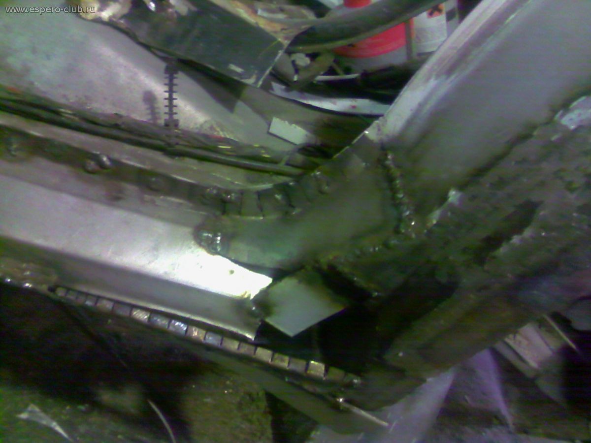

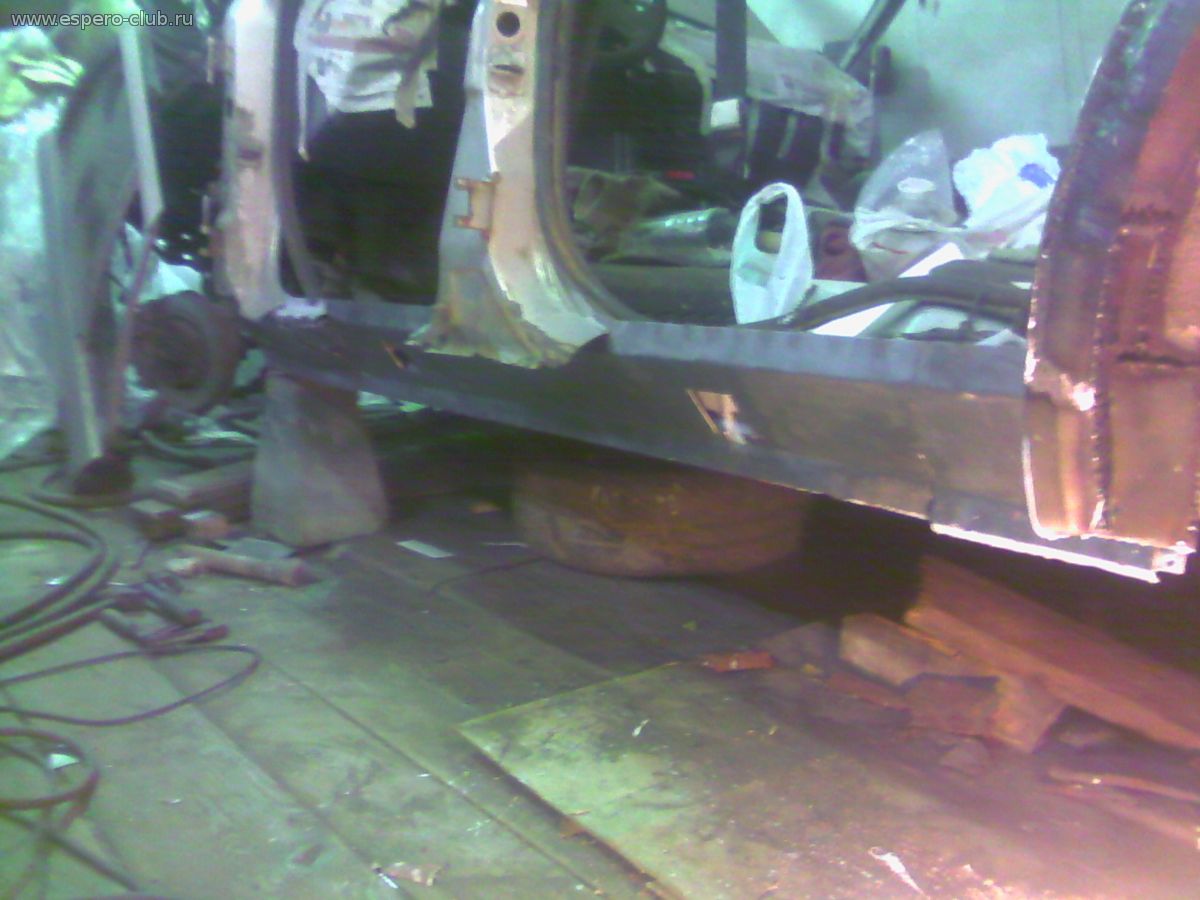

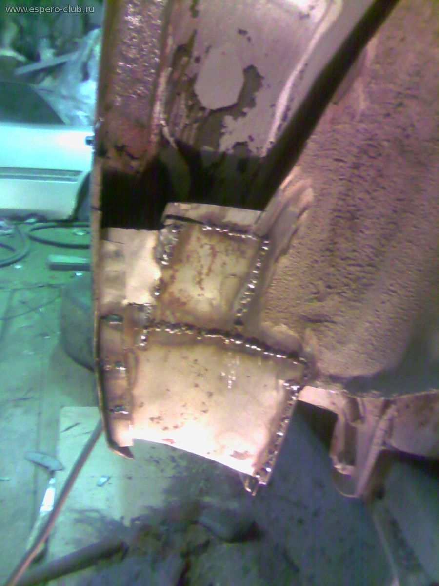

В данной теме я хочу поделиться опытом ремонта порога с помощью изготовленного под заказ профиля (толщина стали 1мм), а так же установка усилителя порога сделанного под заказ из стали толщиной 1,5мм и ремонт сгнившей арки.
Сам процесс лучше всего виден на фото хоть они и не очень хорошего качества.
P.S. Для тех кому понравится профиль и захочется такой же, обращайтесь в личку.
Прикрепления: 9375051.jpg (76.8 Kb) · 6413354.jpg (90.8 Kb) · 6220728.jpg (87.1 Kb) · 5125721.jpg (69.1 Kb) · 2368356.jpg (96.1 Kb)
Сообщение отредактировал GIZ - Вторник, 18.Ноя.2014, 09:05:41

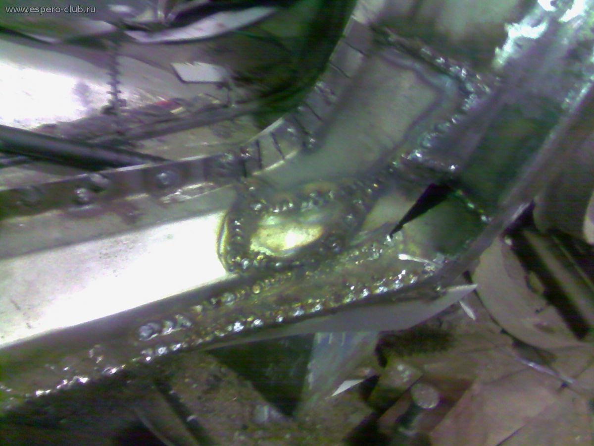

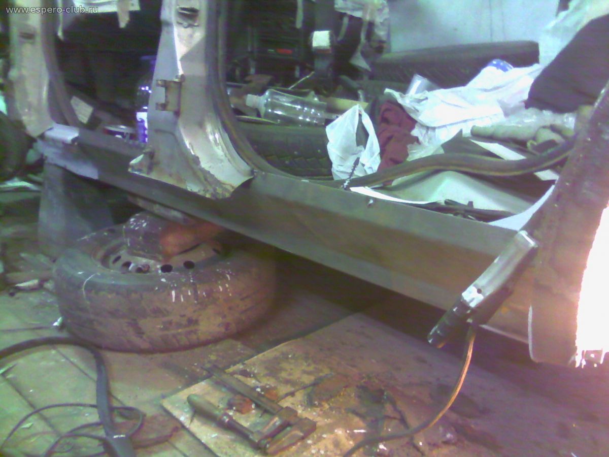

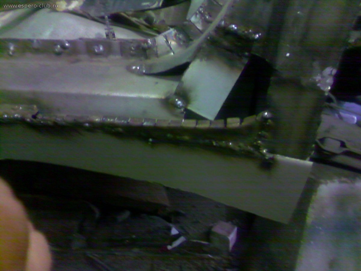

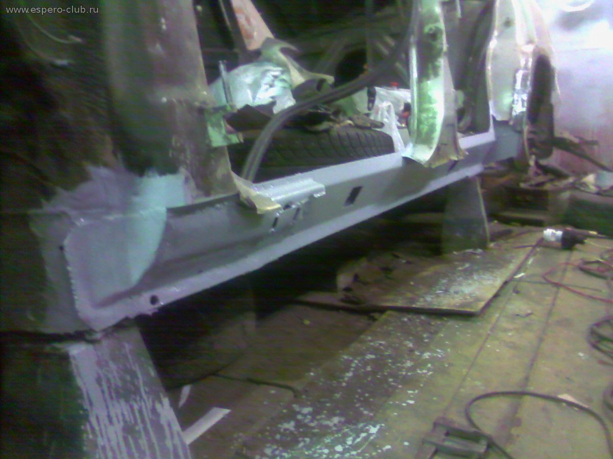

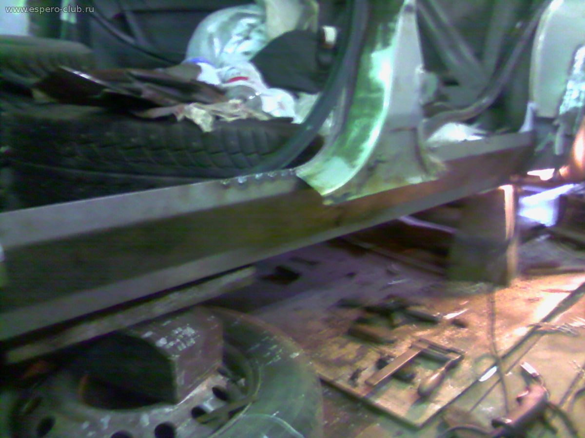

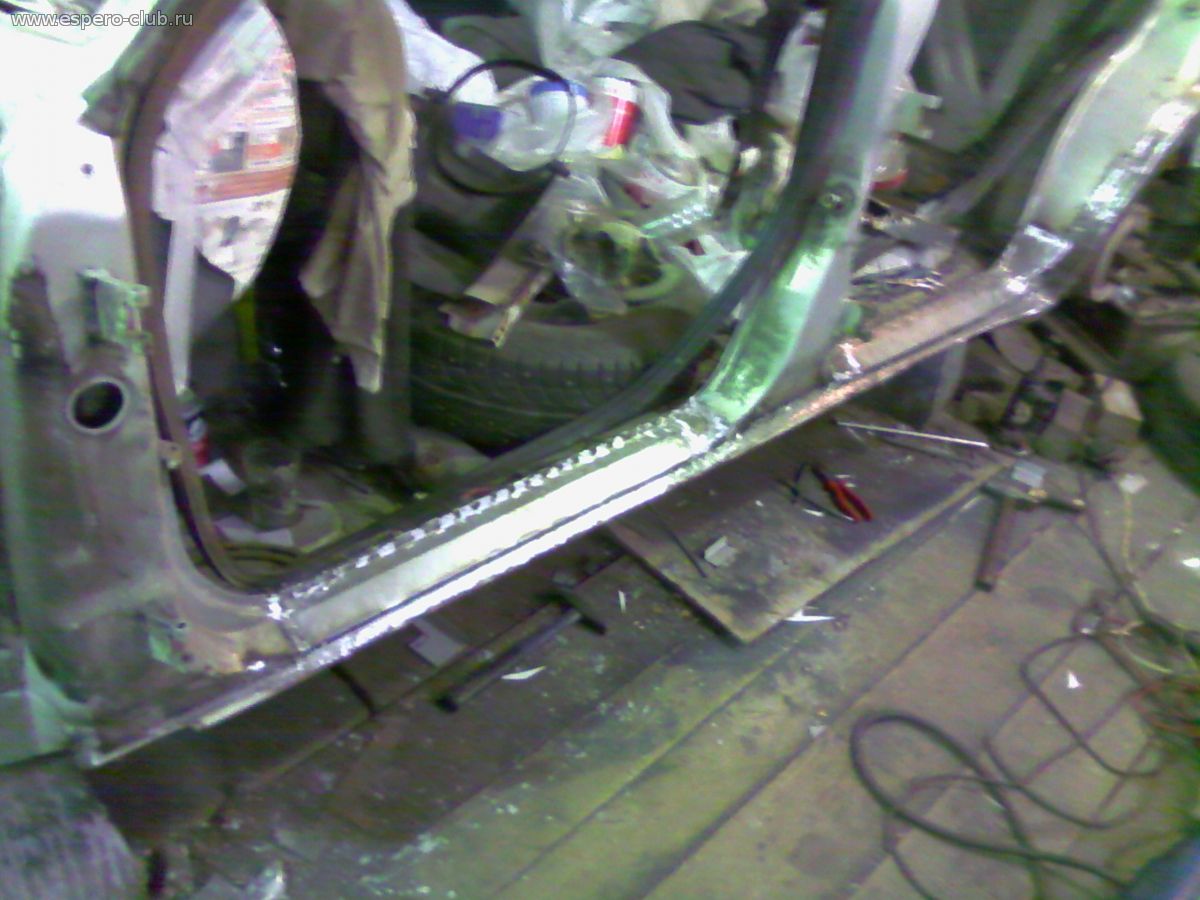

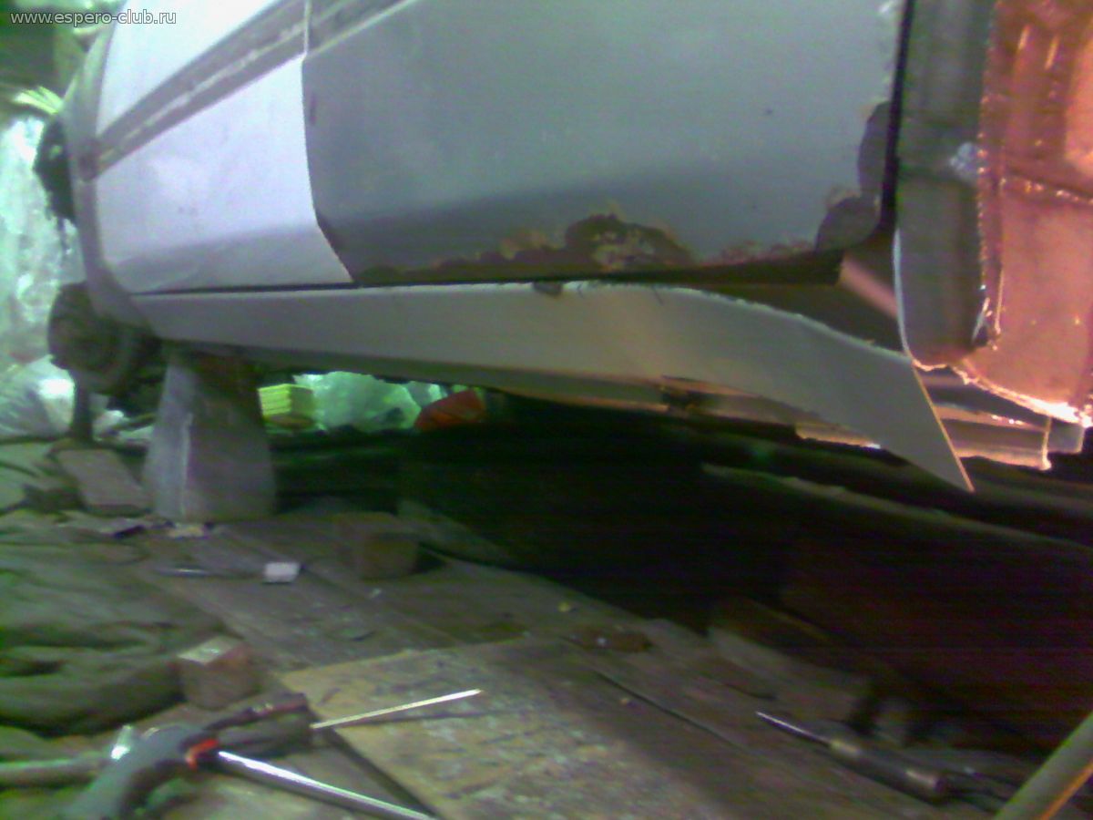

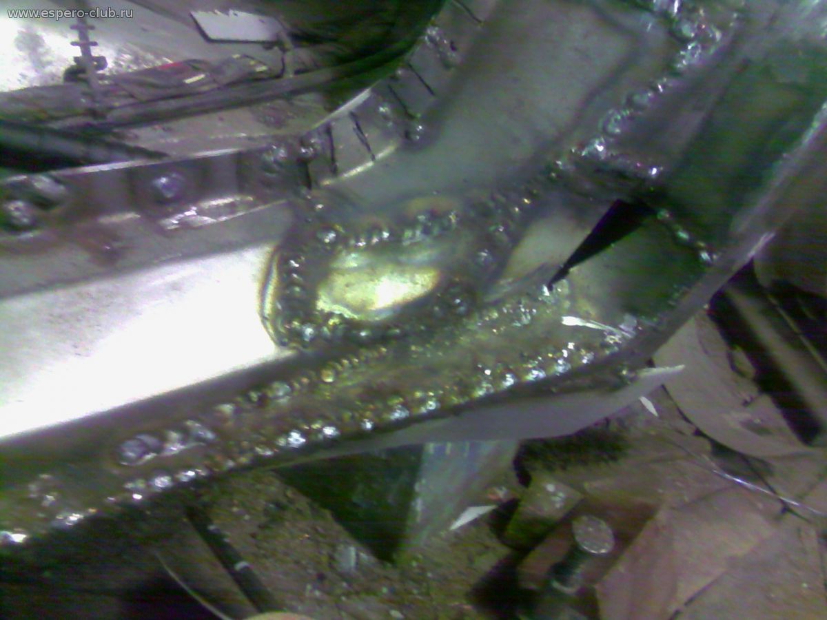

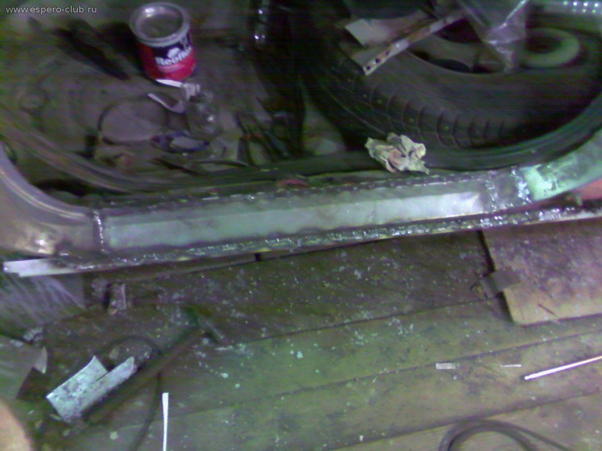

Усилитель порога
Прикрепления: 4557106.jpg (77.5 Kb) · 9430076.jpg (95.4 Kb) · 8649870.jpg (90.8 Kb) · 6315012.jpg (89.1 Kb) · 9238580.jpg (107.0 Kb)

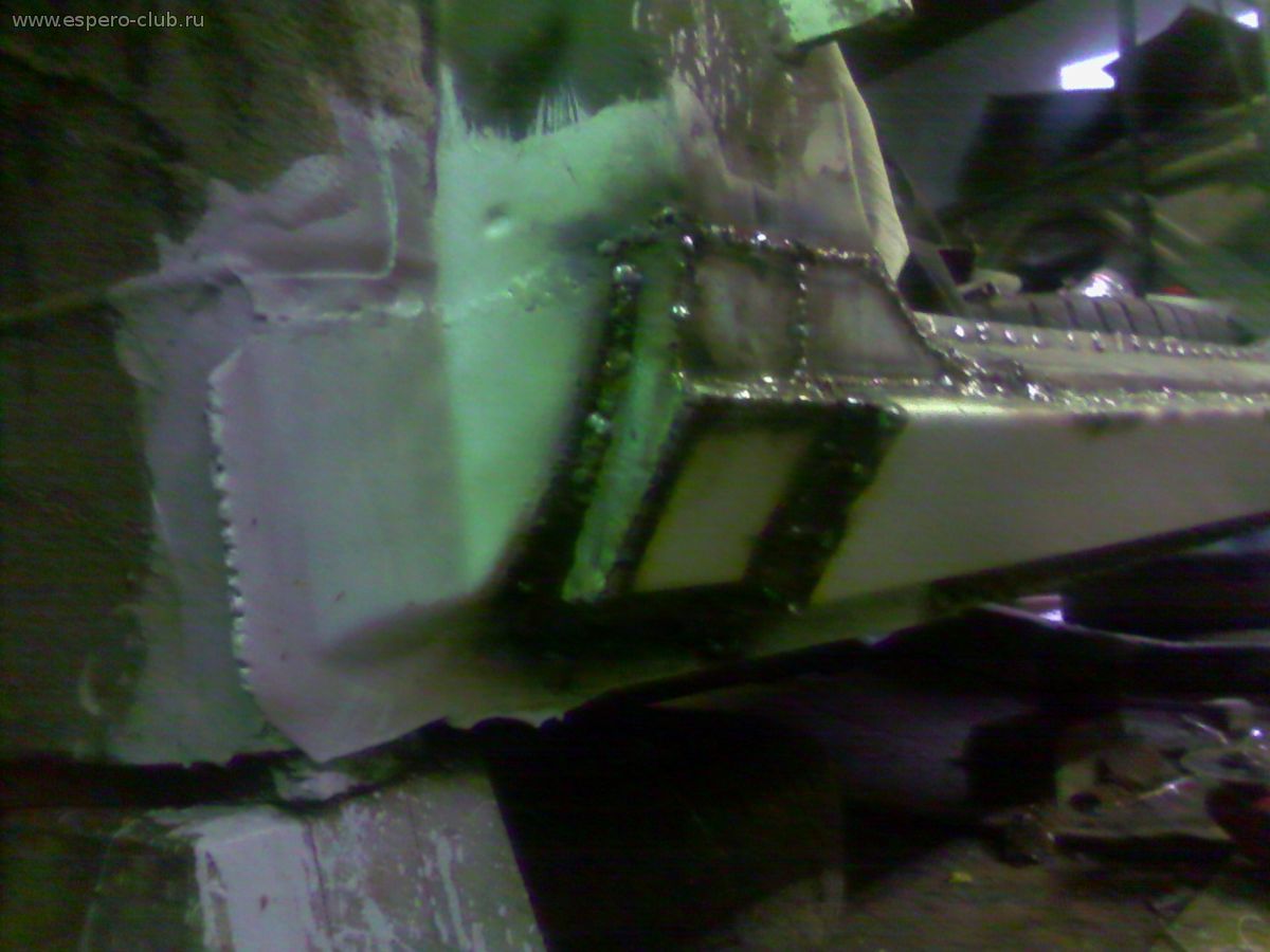

GIZДата: Вторник, 18.Ноя.2014, 08:43:06 | Сообщение # 3
Прикрепления: 8348784.jpg (67.4 Kb) · 8507456.jpg (82.1 Kb) · 6371258.jpg (84.6 Kb) · 5049716.jpg (80.0 Kb) · 0424543.jpg (85.8 Kb)

На этом пока с ремонтом всё, но буду дополнять фотками последующего ремонта машины.
Прикрепления: 3616163.jpg (81.7 Kb) · 8145255.jpg (95.3 Kb) · 0092454.jpg (93.3 Kb) · 5762098.jpg (100.4 Kb) · 8550886.jpg (85.8 Kb)

GIZ, КРАСОТА up

Сообщений: 516
это че все полностью сгнило? жесть как она есть biggrin Труды достойны уважения! Эся вечна!!!
Добавлено (18.Ноя.2014, 10:01:03)
мне надо дырочку на стакане подлатать ближе к крылу где горловина бака идёт вот думаю получится на месте али нет wacko
GIZДата: Вторник, 18.Ноя.2014, 09:09:55 | Сообщение # 11
Да, но бывает и хуже.
GENOZIDДата: Вторник, 18.Ноя.2014, 09:21:45 | Сообщение # 12
Сообщений: 516
и дверям наверно тоже досталось?
GIZДата: Вторник, 18.Ноя.2014, 09:26:39 | Сообщение # 13
Ага... Но это уже другая история. Двери буду в следующем году делать, опыт по их ремонту уже есть, делал на другой машине.
lexa954Дата: Вторник, 18.Ноя.2014, 09:32:16 | Сообщение # 14
профиль чуток не по форме крыла переднего

GIZ, а чертежи на него остались?
Добавлено (18.Ноя.2014, 10:33:51)
на раскройку и гиб порога и усилителя
