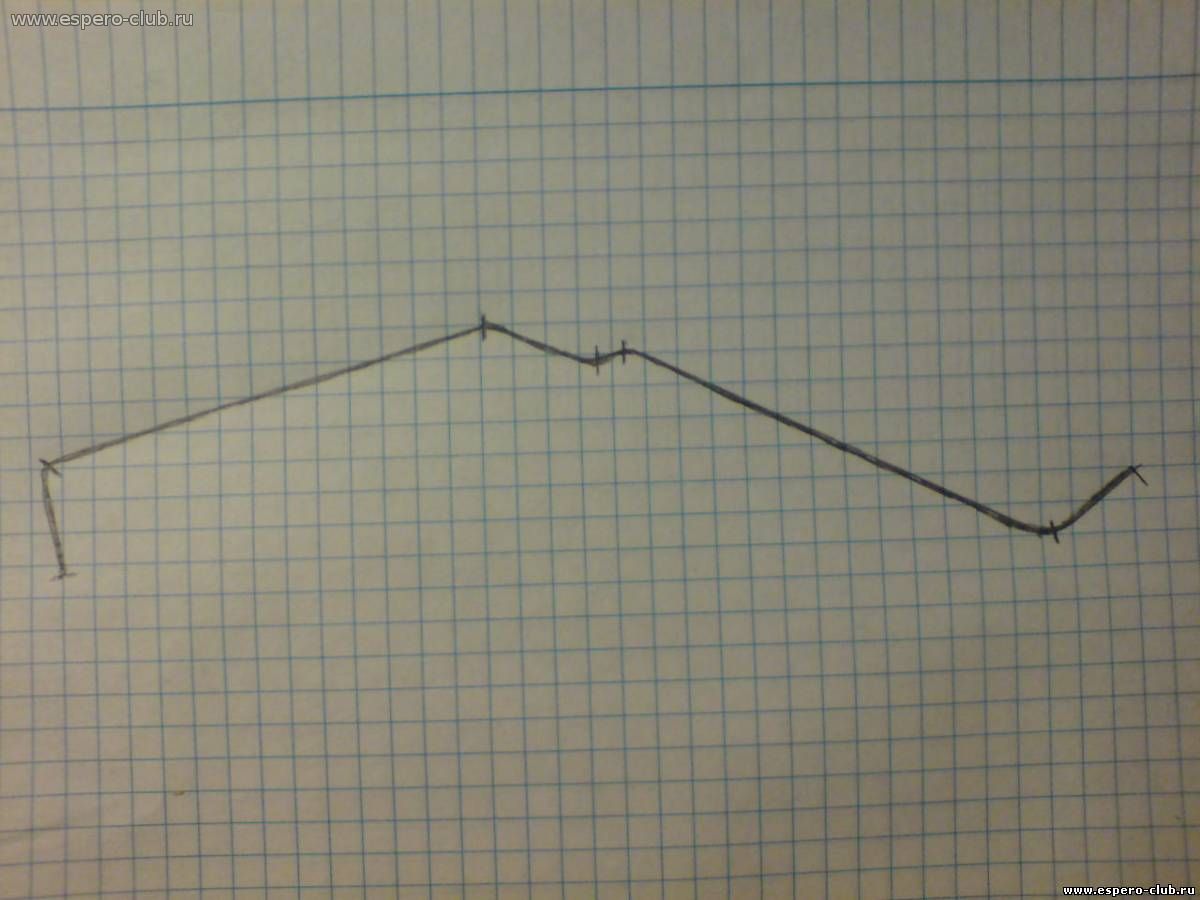

Цитата M_ESSI ()
GIZ, а чертежи на него остались?
да.

M_ESSIДата: Вторник, 18.Ноя.2014, 13:47:05 | Сообщение # 20
Сообщений: 249
чертежами не поделишься?))

GIZДата: Вторник, 18.Ноя.2014, 15:11:27 | Сообщение # 22
чертежи строго засекречены. biggrin
Прикрепления: 6559867.jpg (78.9 Kb)
M_ESSIДата: Вторник, 18.Ноя.2014, 16:31:02 | Сообщение # 25
Сообщений: 249
о, спасибо!
