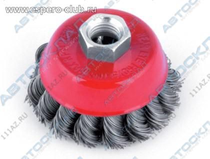

kostroma21Дата: Вторник, 18.Ноя.2014, 21:46:25 | Сообщение # 38
Цитата GENOZID ()
боюсь расшивырять осиное гнездо ибо граница гнили пока не ясна и партизанит под слоем краски втихаря
Бери маленькую болгарку с такой насадкой...она и краску снимет и рухлядь снесёт.
Прикрепления: 6347570.jpg (17.8 Kb)
