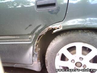

Всем привет.Результатов поиск на данную тему не дал,многие спрашивают как,но никто наглядно не показывает.решил продемонстрировать на своём примере,до этого тоже знал всё только теоретически,что вроде бы похожи наши и 09 арки.толчком к замене послужила огромная дыра в арке,когда при замене с/блоков зад.балки я промахнулся и врезал по ней кувалдочкой.
(здесь я уже болгаркой зачистил)
оказалось,что вся арка была вылеплена из шпаклевки!!! прилепив отвалившиеся куски обратно скотчем,рванул на авторынок.родные ремкомплекты оказались бешеным дефицитом,могли только привезти под заказ и цена в 2000р.за 1 сторону меня,мягко говоря, не устроила.плюнув на это,я взял комплект 2109 за 150р...

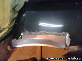

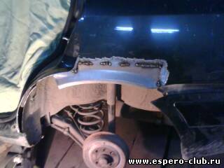

приложил арку и отметил на крыле границы,за которые не надо выходить.

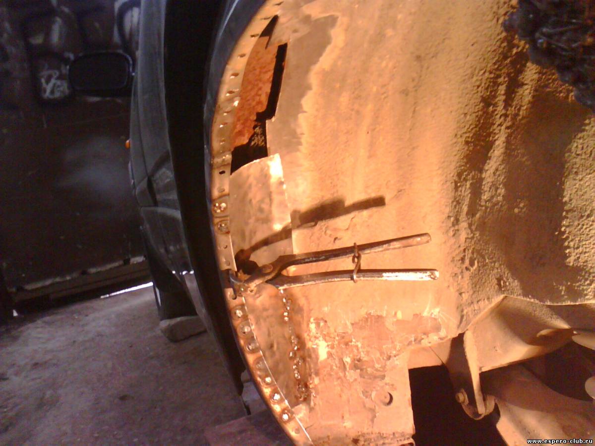

счистил болгаркой всё,что вызывает подозрение(вздувшуюся краску,ржавчину).
т.к. я делал встык,отрезал по намеченной границе,хотя потом понял,что варить лучше внахлёст

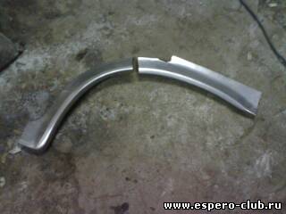

вот арка 09

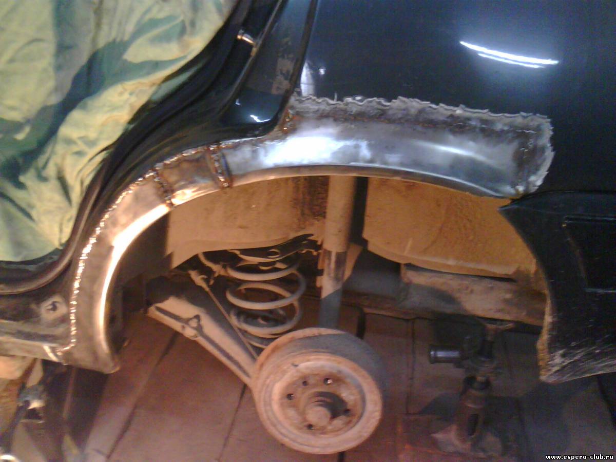

куски подгоняем по месту...
прихватываем...

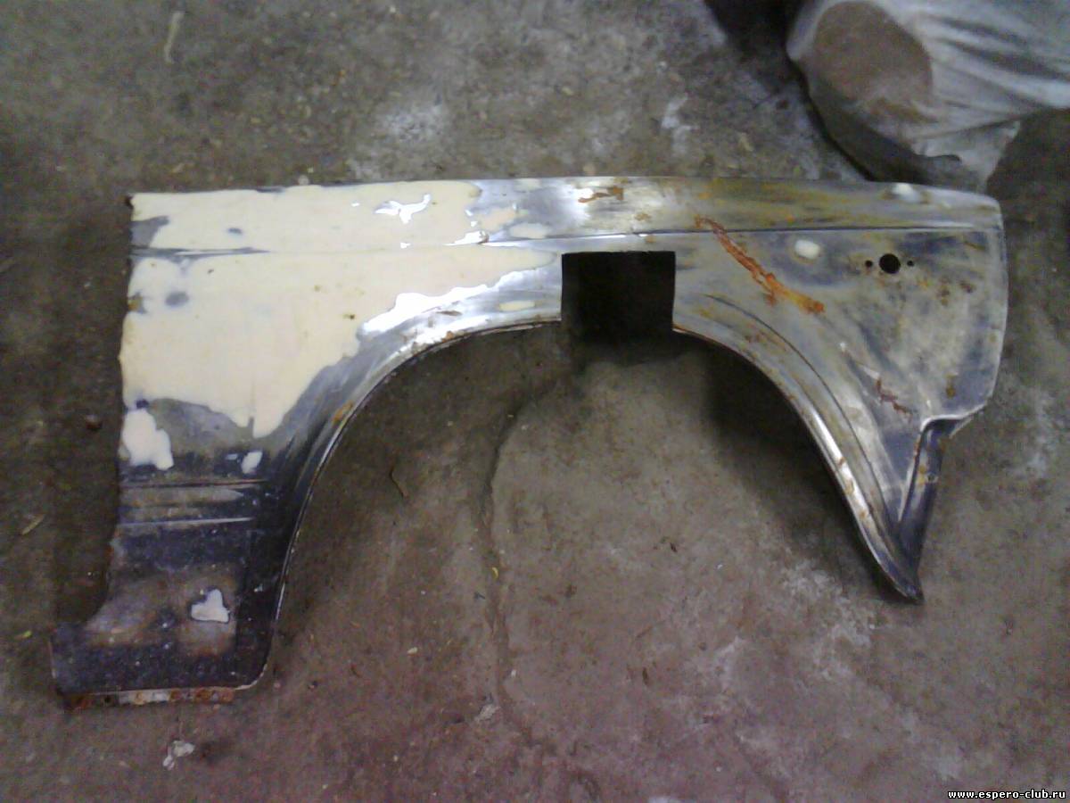

вот собственно почему надо брать 2 комплекта.пришлось в срочном порядке искать из чего можно нарастить
...ну а потом обвариваем:

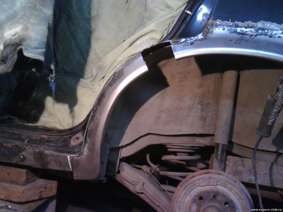

самое страшное было это внутреннюю часть подгонять,постоянно жалел о не купленной внутренней арке 09.пришлось всё с того же 07 крыла куски резать и подгонять по месту
страшный сон...

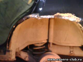

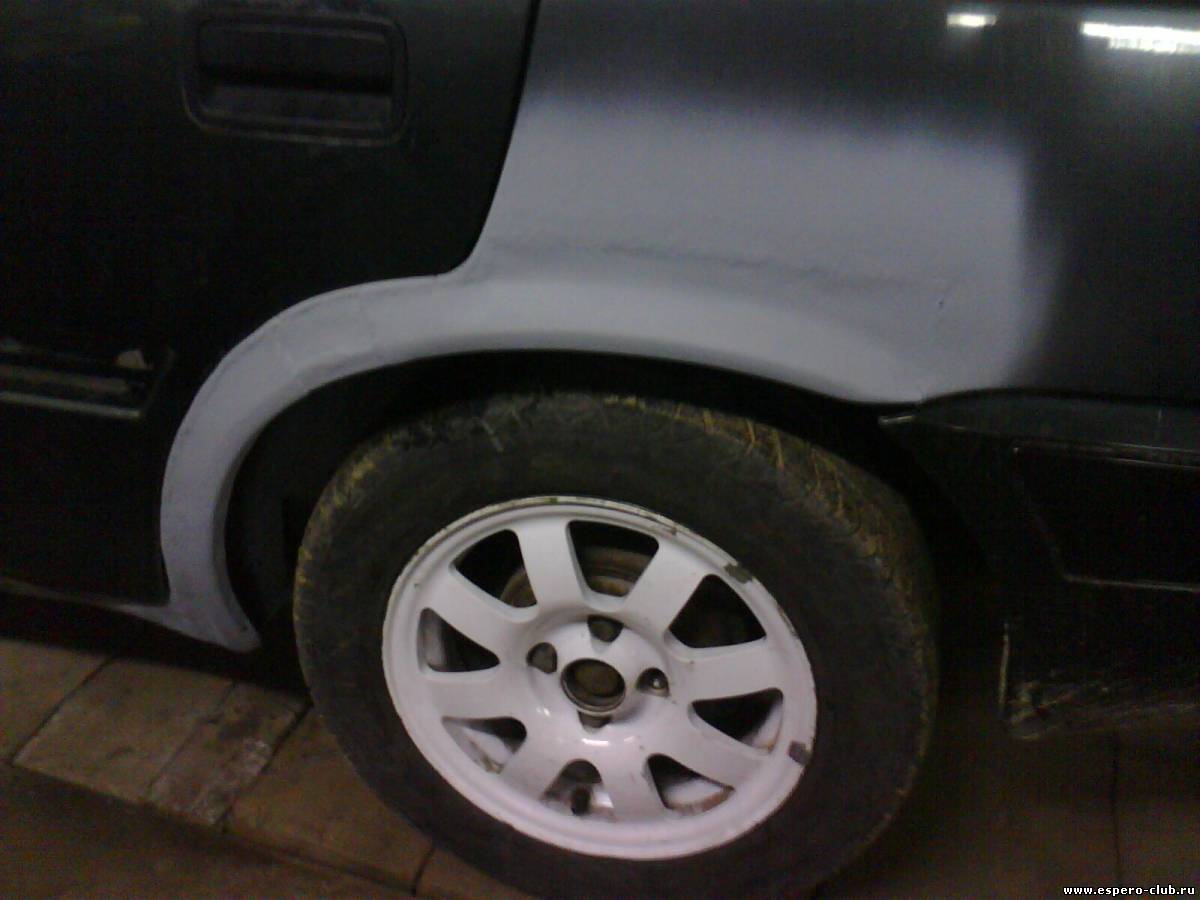

ну а когда со сваркой закончил,загрунтовал:
Добавлено (07.Дек.2011, 01:16:45)
...зашпаклевал,и покрасил.
процесс шпаклевания я не фоткал,глубокая ночь была и домой хотелось побыстрее.слой шпакли желательно делать как можно тоньше,сначала металл выстучать надо.краску брал без подбора,практически попал в цвет.на солнце немного отличается,ну мне всё равно,надеюсь по весне на полный капремонт кузова встать.пока что под аркой хорошенько все загрунтовал,задул антигравием и промазал толстенным слоем мастики.С внутренней стороны (в багажнике) залил мовилью с отработкой.
Чет не могу найти фотки с окончательным результатом, ну ладно завтра сфотографирую по новой.
