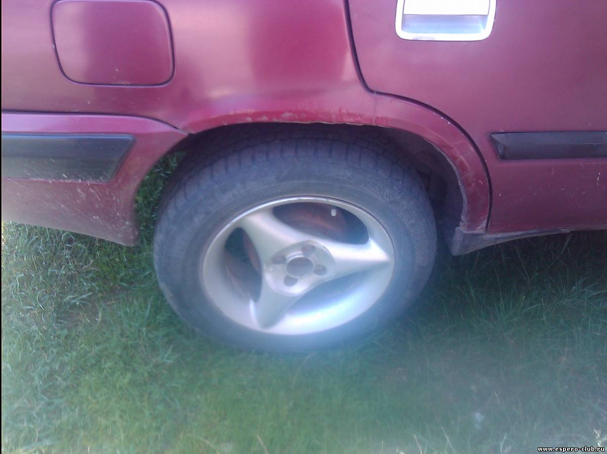

zhenikcДата: Суббота, 30.Июн.2012, 13:27:08 | Сообщение # 46
Сообщений: 166
вот фото
Прикрепления: 2749815.jpg (65.0 Kb) · 6972385.jpg (64.5 Kb)

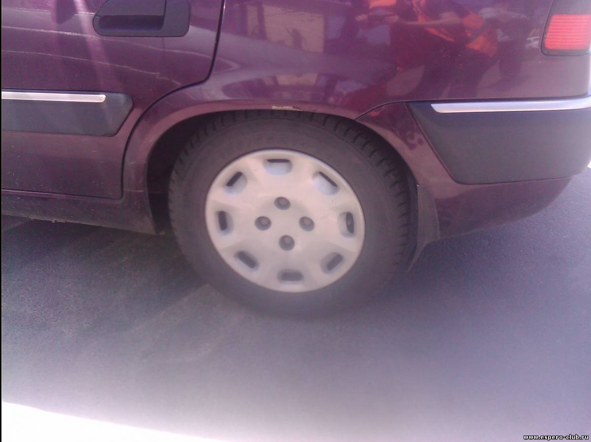

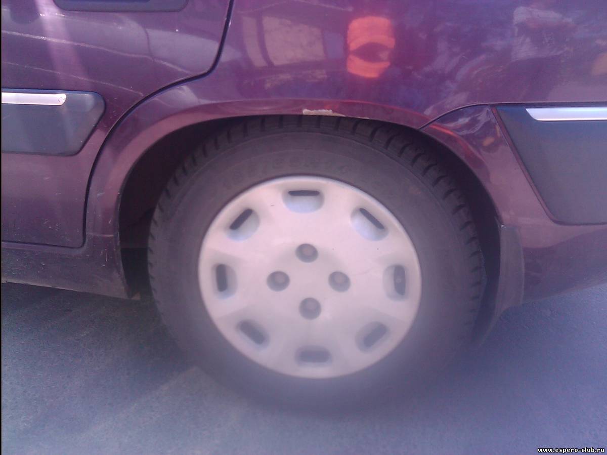

zhenikcДата: Суббота, 30.Июн.2012, 13:34:25 | Сообщение # 47
Сообщений: 166
а вот наши...
Прикрепления: 9943652.jpg (78.6 Kb) · 4508310.jpg (78.6 Kb)
kostroma21Дата: Суббота, 30.Июн.2012, 14:13:39 | Сообщение # 48
Quote (zhenikc)
вопрос, а подойдут арки с ''ситроен ксантия''??? Сегодня наткнулся на эту машинку, и на мой взгляд, они один в один! приду с работы, выложу фото...
Подойтито они может и подойдут...да где ты их возмёш?Если даже и достанеш крыло ситроеновское всё равно один в один не подойдёт...значит с него брать только арку.Ситроеновское крыло по цене перебьёт нашу ремонтную вставку в несколько раз.Смысл какой?Ездить и быть счастливым от мысли что арка от ситроена? biggrin
zhenikcДата: Суббота, 30.Июн.2012, 15:27:09 | Сообщение # 49
Сообщений: 166
просто я где не спрашивал, нигде нет на мою, только в минске возможно, а мне съездить в минск обойдется дороже, чем те арки стоят! а вот ситроеновские в полне реально достать, так как таких машин у меня в городе как собак, а значит и запчасти возить будут! а вот на счет цены не знаю..... но и не думаю что, если ситроен, то уже и цена высокая!

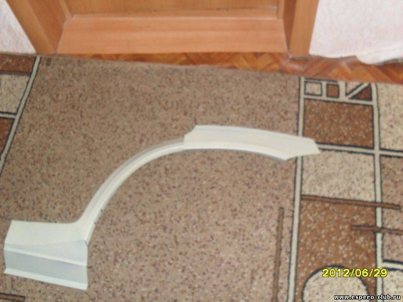

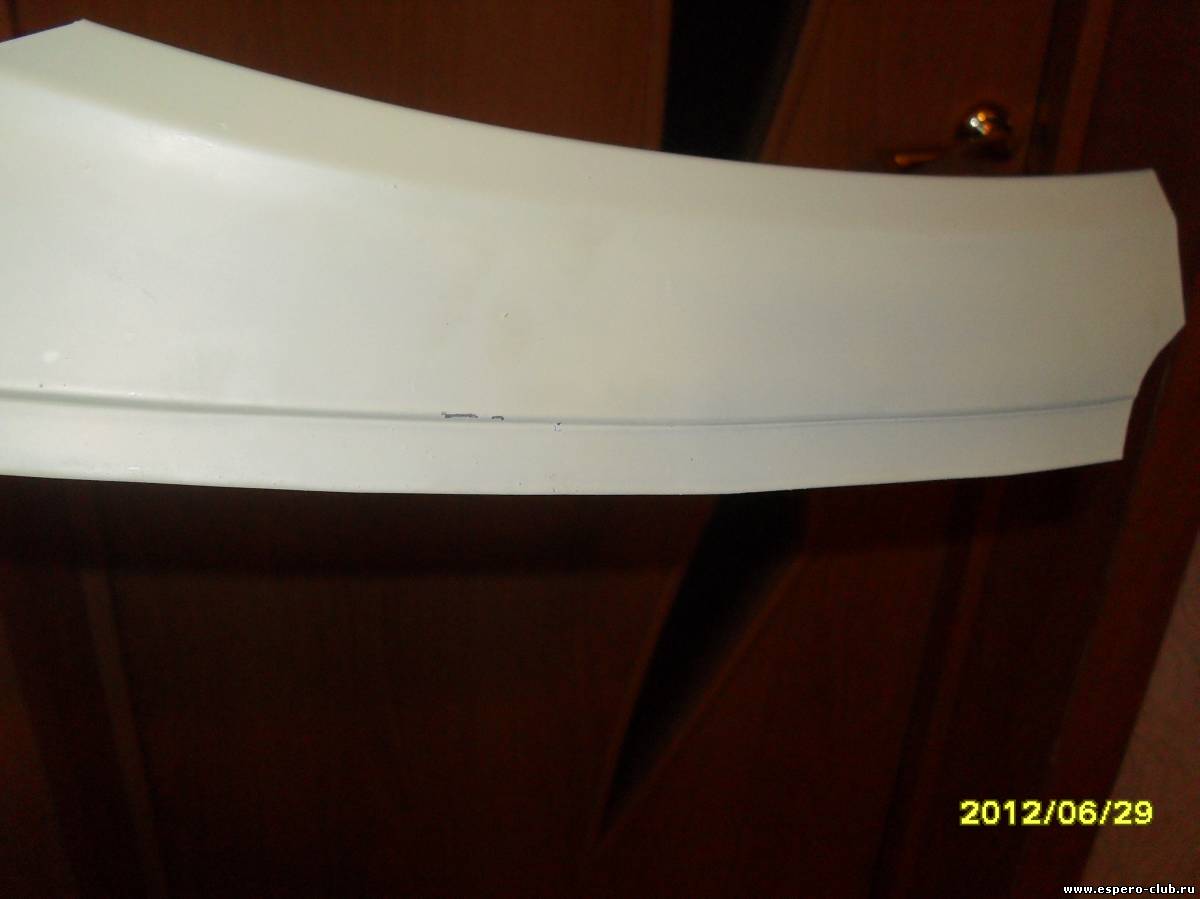

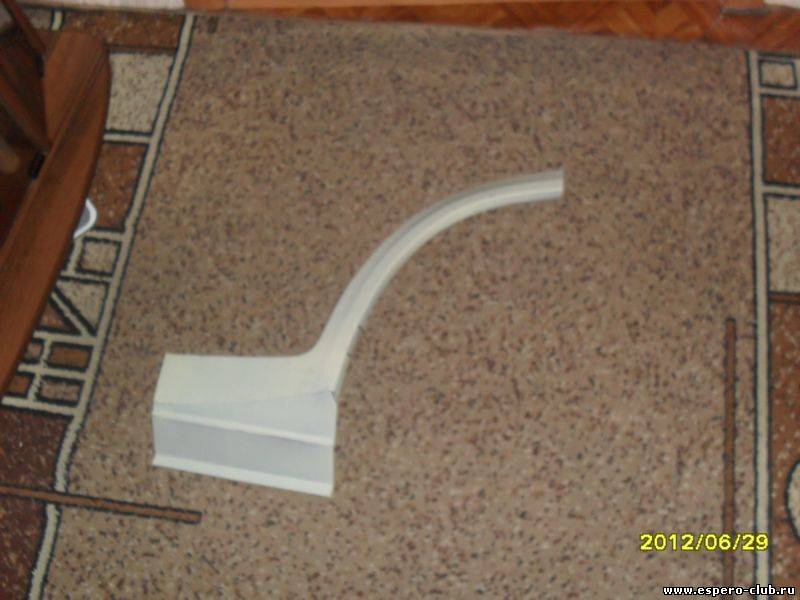

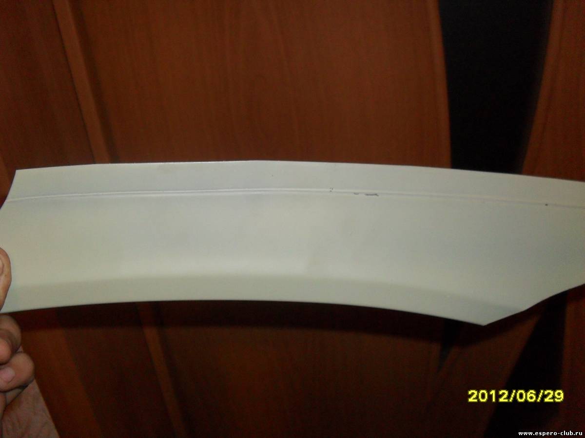

lexa954Дата: Суббота, 30.Июн.2012, 22:10:16 | Сообщение # 56
вот рем арка специальный буртик чтоб удобней варить
Прикрепления: 0268427.jpg (79.7 Kb) · 2023375.jpg (82.0 Kb) · 2497990.jpg (41.9 Kb) · 7338923.jpg (48.8 Kb)
kostroma21Дата: Суббота, 30.Июн.2012, 22:21:39 | Сообщение # 57
Quote (lexa954)
Значит эти арки варятся либо на точечную сварку или в наклад.
Поробуй припаять на припой или олово...на 100вт паяльник потянет.Я себе зад буду паять.

VentalДата: Воскресенье, 01.Июл.2012, 00:11:18 | Сообщение # 58
Сообщений: 159
Quote (lexa954)
я такие же брал

lexa954Дата: Воскресенье, 01.Июл.2012, 18:26:26 | Сообщение # 60
Quote (kostroma21)
да я на крыле хочу варить электрозаклепкой(чтоб метал не вело)а между наложить шовный герметик,а другую часть придется в стык
