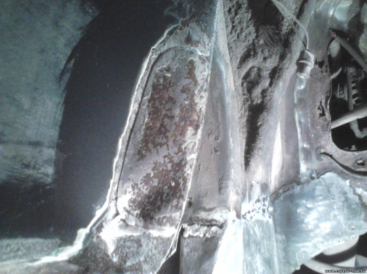

Так самодельные паяные арки и заплатки переживали саму машину.Элементы которые несут силовую нагрузку конечно паять не стоит но арка это как раз не силовой а декоративный элемент...на переднем крыле точно.А запять не большую дыру так вообще проще чем заварить.
Три года назад припаял заплатку на дыру в передней двери.На форуме смотрю у многих в этом месте гниёт...значит это место работает...тут как раз нижняя петля.Заплатку вырезал из консервной банки...пищевая жесть.Ни чем не защищал...думал как временная мера.Не сложилось. biggrin
