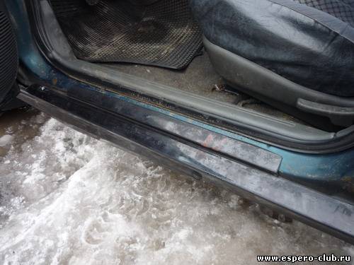

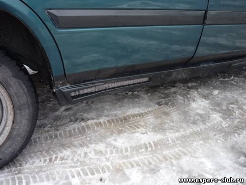

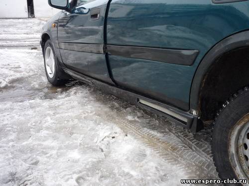

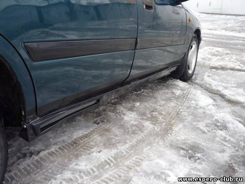

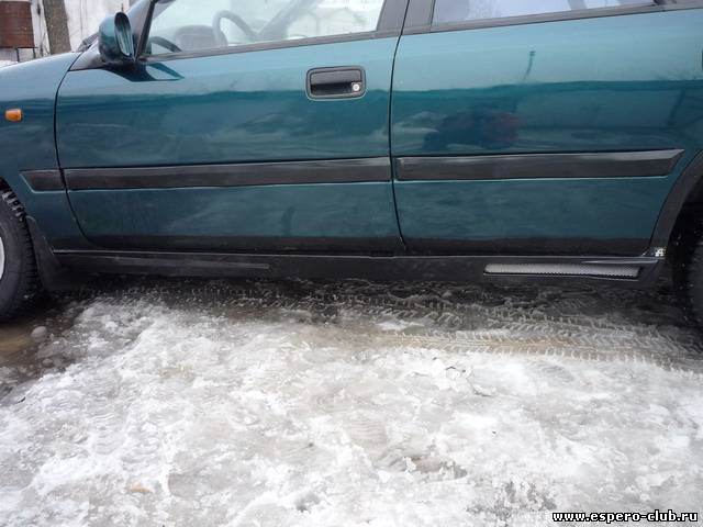

SVR48Дата: Суббота, 20.Мар.2010, 15:48:09 | Сообщение # 73
Сообщений: 35
Вот как и обещал фотки
Прикрепления: 3068754.jpg (72.3 Kb) · 4591861.jpg (74.7 Kb) · 1646210.jpg (76.4 Kb) · 9239982.jpg (98.6 Kb) · 5042463.jpg (79.0 Kb)
Сообщение отредактировал SVR48 - Суббота, 20.Мар.2010, 15:53:17
ReduktorДата: Суббота, 20.Мар.2010, 16:02:33 | Сообщение # 74
Сообщений: 1965
SVR48, смотрится конечно стильно, но это только накладки, а не сами пороги, кстати вот эти металлические сеточки красивы, но под ними гнить будет маманегорюй
(с) Тот самый ...
SVR48Дата: Суббота, 20.Мар.2010, 16:06:59 | Сообщение # 75
Сообщений: 35
Я их пока поставил, сейчас будет потеплее все обработаю как положено, сами пороги у меня нормальные, этим я защищу низы дверей, начали подгнивать, это одна из болезней Эспер, увы.
