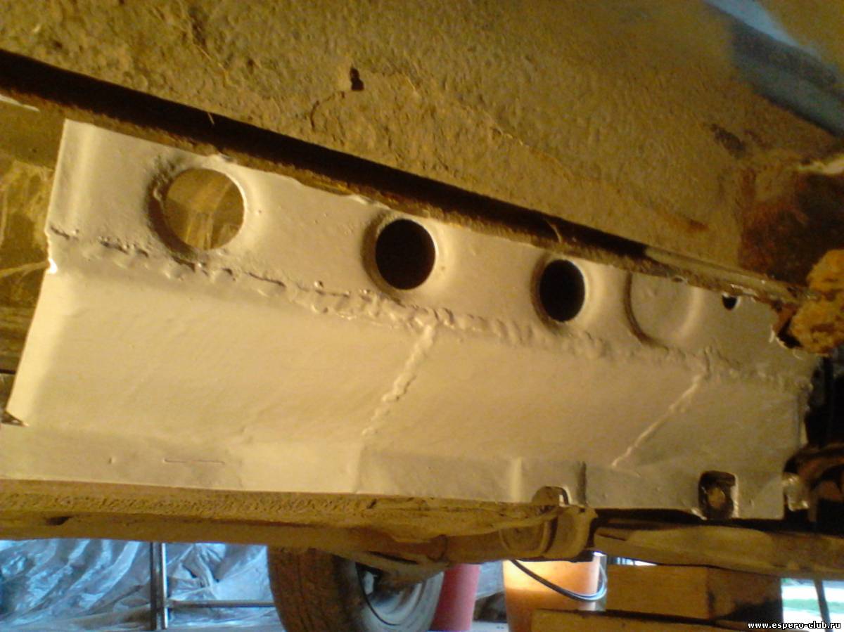

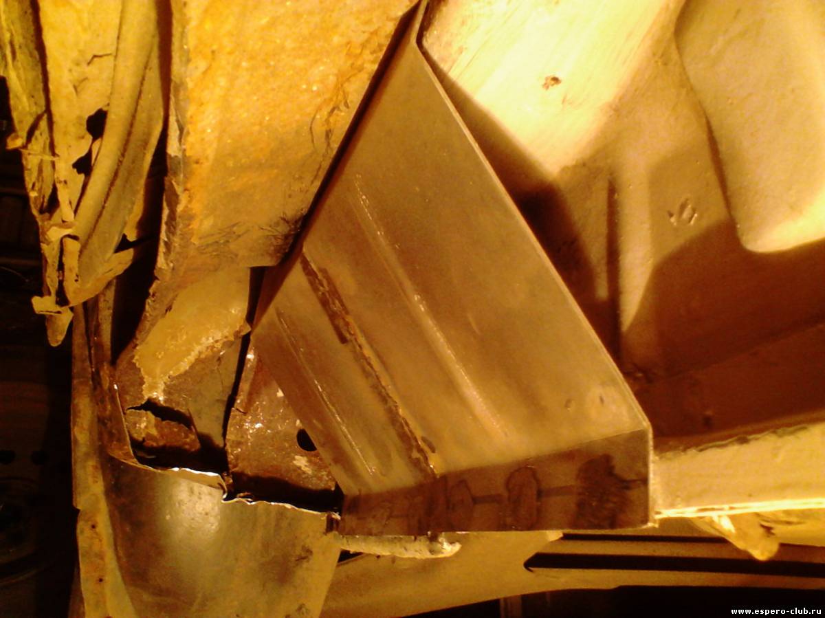

kostroma21Дата: Суббота, 24.Ноя.2012, 11:08:06 | Сообщение # 546
Quote (anikol)
А уселители порогово тоже от газа 2410 подойдут?
Усилители любые подойдут...можно даже из старого холодильника сделать...сложного нет.Это просто немного гнутая стальная пластина...с дырками для красоты smile
Прикрепления: 8988932.jpg (94.9 Kb) · 0669803.jpg (97.9 Kb)

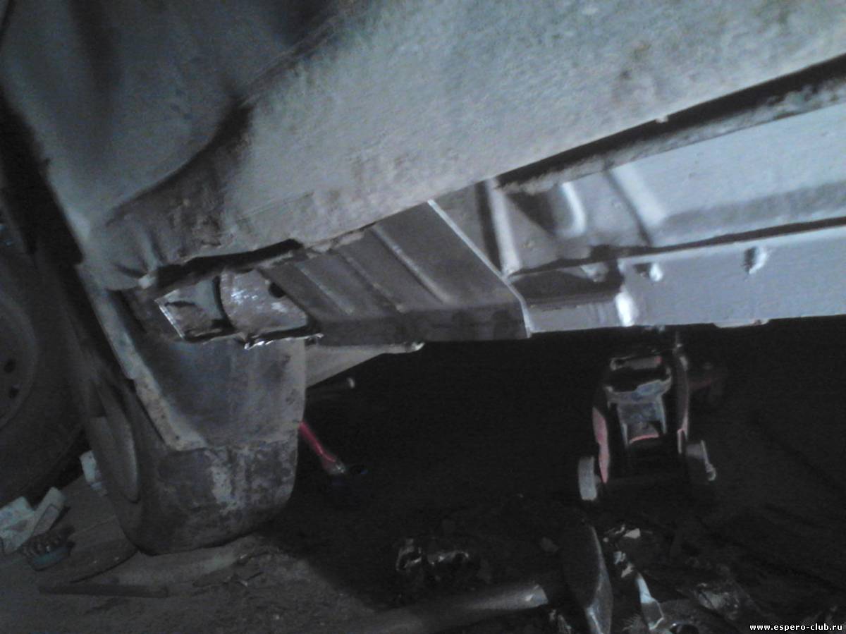

kostroma21Дата: Суббота, 24.Ноя.2012, 11:10:14 | Сообщение # 547
Прикрепления: 9030031.jpg (78.0 Kb)
вот эти самые дырки не для красоты, а дополнительное усиление, если бы это были бы просто отверстия, тогда да!!! а они вогнутые, получается придают усилие на сжатие, и облегчают вес детали...
kostroma21Дата: Среда, 23.Янв.2013, 15:22:34 | Сообщение # 554
Я на заднем усилителе отбил рёбра жосткости и на 100% уверен что там у меня жоще чем с переди biggrin
kostroma21Дата: Среда, 23.Янв.2013, 18:49:25 | Сообщение # 555
Цитата (Spentem883)
А вот моя машина взяла в привычку проваливаться порогами на подьемнике
Я до последнего поднимал домкратом...думал что усилители живы biggrin ...хотя пороги сгнили до дыр.Когда их срезал посмотрел а заднего усилителя в помине нет biggrin .Только по верху чуть чуть осталось...доже привариться не к чему...так и пришлось высверливать точечную сварку по низу дверного проёма чтобы удалить остатки усилителя и установить новый.
