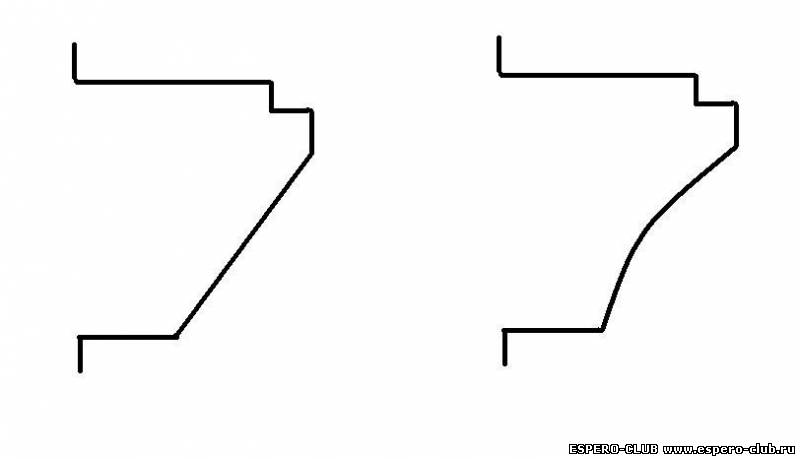

Andy-88, отпишешься как процесс идет.Я так понял что пороги от волги есть не вогнутые внутрь?Тоже в следующем месяце делать хочу.

Quote (andersen73)
Они и есть не вогнутые. В том то всё и дело... Вогнутые только пластиковые накладки, типа для красоты. Короче, мой мастер дня 1,5 только думал, как ему всю эту левоту подогнать к более - менее оригинальному, т.е. родному виду.
Вообщем, резоме такое - если не охота ебаста, то ищите родное железо, а если сил/времени/терпения/нервов полно - берите от Волги, 9-ки и т.д.!!!

Oleeg, мы может про разные вещи говорим, пороги продаются 2-х типов, вид в разрезе: слева как купил я, порог прямой; справа порог который продается во всех магазинах и он вогнут...
Прикрепления: 8938503.jpg (12.3 Kb)

OleegДата: Понедельник, 13.Июн.2011, 22:20:13 | Сообщение # 319
Сообщений: 685
Аааа.... Этот выгиб имеется ввиду... Ну тогда, да, про разные вещи говорим.

Andy-88Дата: Пятница, 17.Июн.2011, 11:56:20 | Сообщение # 322
Сообщений: 562
Oleeg, Как у тебя мастер сделал этот изгиб порога сзади?

OleegДата: Пятница, 17.Июн.2011, 23:16:24 | Сообщение # 325
Сообщений: 685
Quote (Andy-88)
Ну, подробно процесс описать не могу. Знаю только, что этот короб он разрезал вдоль, гнул как надо, а потом подгонял по родному верху порога (который под дверью), где то что то срезая, где то наваривая, а после проваривал полностью. Но у него для этого куча специнструмента и неплохой опыт работы в кузовном деле. А почему только сзади? Спереди к крылу тоже подгонять нужно. Кстати, у меня пороги, наоборот, с изгибом, а не прямые. Сфотать смогу не раньше понедельника.
Добавлено (17.Июн.2011, 23:16:24)
Andy-88, машина пока ещё в грунте, подъезжай (заодно и познакомимся), всё увидишь сам и пообщаешься с моим мастером-кузовщиком (он расскажет про все прелести е@ли с этими порогами), и ты подумаешь, стоит ли тебе с этим связываться.
