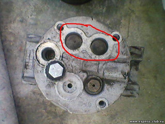

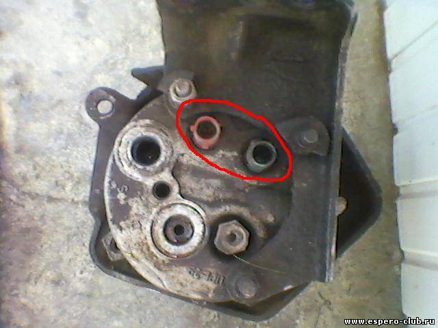

А можно спросить , а зачем этот синий и красный выход на компрессоре??...Какой у них роль?...Проста я нашел компрессор от Нексии и хочу вставить его вместо родного, ведь у него нет таких выходов...

axmedov--elvinДата: Пятница, 14.Окт.2011, 09:31:55 | Сообщение # 419

Вот фотки...
Этот компрессор родной Эсперовский...И у него синий и красный выход...
А вот этот от Нексии...Но у него таких выходов нет...Как быть то???

serg55Дата: Пятница, 14.Окт.2011, 09:57:59 | Сообщение # 420
Сообщений: 461
Это клапаны высокого и низкого давления. В них вставляются фишки с проводами.
