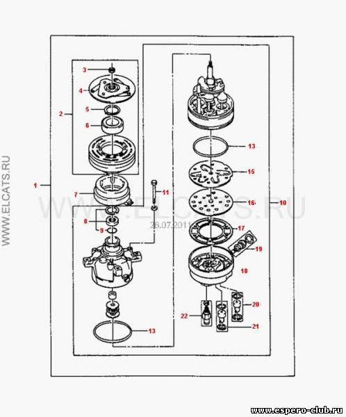

Вечер добрый!!! Подскажите пожалуйста в какой последовательности расположены пружина шайба и подшипник в блоке цилиндров компрессора под валом , разобрал а они сцуки выскочили(((не успел запечатлить последовательность(((( sad

serega2007Дата: Вторник, 26.Июл.2011, 10:16:37 | Сообщение # 380
Сообщений: 307
Quote (Arbidol)
может тебе это поможет
