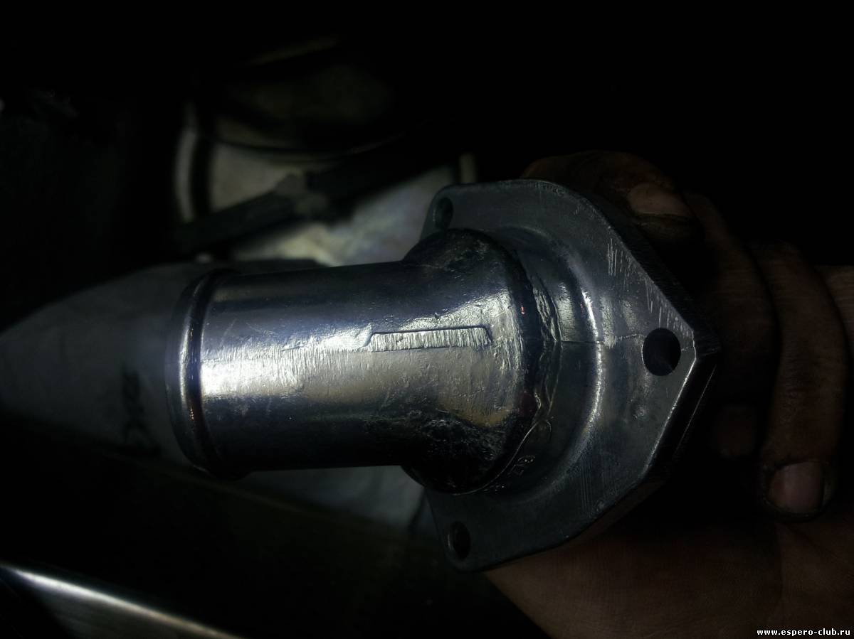

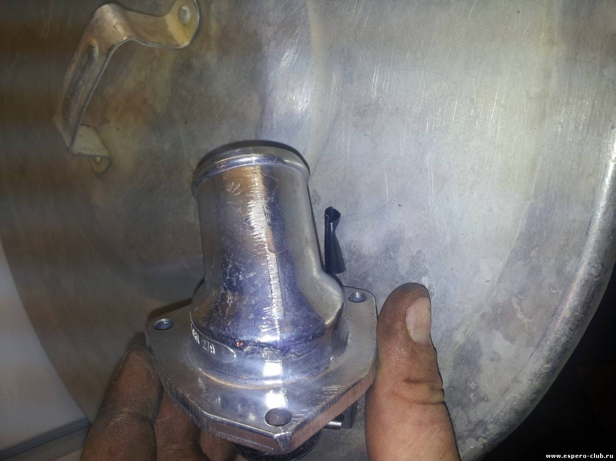

NafigДата: Суббота, 23.Фев.2013, 00:50:35 | Сообщение # 15
Сообщений: 158
так выглядит новый джемовсй термостат
кста работает он так же как и выглядит
проверенно лично
