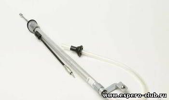

wap87Дата: Вторник, 29.Апр.2014, 22:36:53 | Сообщение # 40
Сообщений: 460
Кто то ставили или у у кого то стоит механическая антенна на Эсперо ? ( каталожный номер 96167347 ) Так же фото

vikzag09Дата: Вторник, 29.Апр.2014, 22:58:37 | Сообщение # 41
Сообщений: 2161
wap87, а я себе поставил гибкую,потому что механические за месяц 3штуки сломал случайно зацеплял в ночи((
wap87Дата: Среда, 30.Апр.2014, 00:14:50 | Сообщение # 42
Сообщений: 460
механическую Вы ставили такую как я указал или какую то другую модель ?
vikzag09Дата: Среда, 30.Апр.2014, 06:41:52 | Сообщение # 43
Сообщений: 2161
wap87, нет.она не выдвежная.см35 длины.пружина с резиновой оболочкой.гнется в любую сторону.
