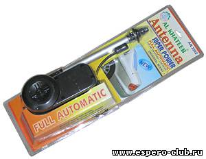

FrederikДата: Суббота, 10.Ноя.2012, 15:52:25 | Сообщение # 15
Сообщений: 175
Всем привет, давно хотел заменить свою оригинальную антенну - ремонт долгой жизни не давал и сам шток менял и что то изобретал, все не на долго.
Вот на рынке увидел антенну "Антенна автоматическая AN-3502" по деньгам 600р. (у нас на рынке "Фортуна"), есть два вида:
1. без насадок (что собственно нам нужно)
2. С насадками (что нам не нужно) это и вся разница.
По поводу монтажа, единственное что нужно это перепоять (примотать руками) провода со штекером от старой антенны, красный к красному, черный к черному, зеленый к белому.
Сами насадки которые на крыле берем со старой антенны, а вот гайку (декоративную) с новой все ставиться великолепно без напрягов.
Далее в комплекте имеется мет.полоска с дырками (кронштейн) его сгибаем в верху чисто на одно отверстие буквой "Г" (надеюсь дохотчиво объяснил) прикручиваем это дело к самой антенне (болт в комплекте).
Затем все устанавливаем на место, вначале в крыло суем там все направляем прикручиваем не сильно гайку, потом планкой этой с дырками ловим отверстие в корпусе, единственное нужно два болта с гайками (можно обойтись и одним).
Все затягиваем соединяем фишки питания и антенны, проверяем - все работет, значит все правильно без перекосов и косяков.
На самом деле поставить новую антенну примитивно просто !!!
Прикрепления: 0301646.jpg (27.0 Kb)
