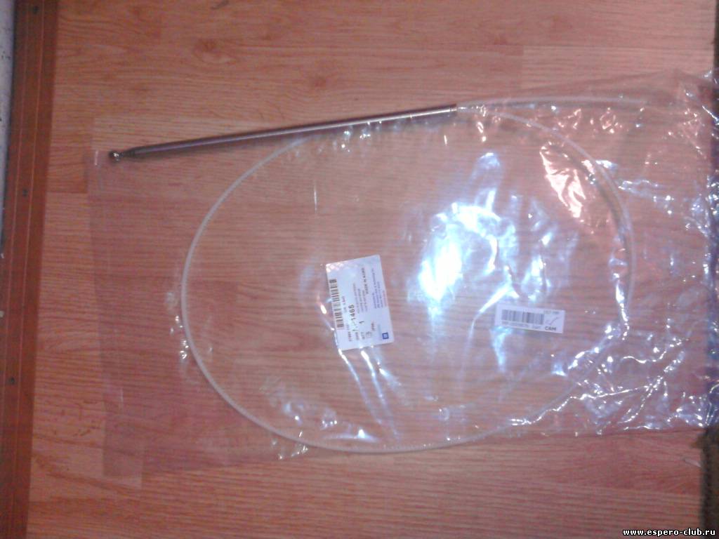

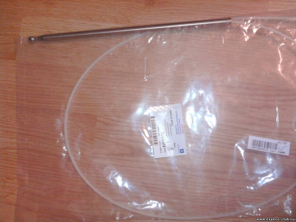

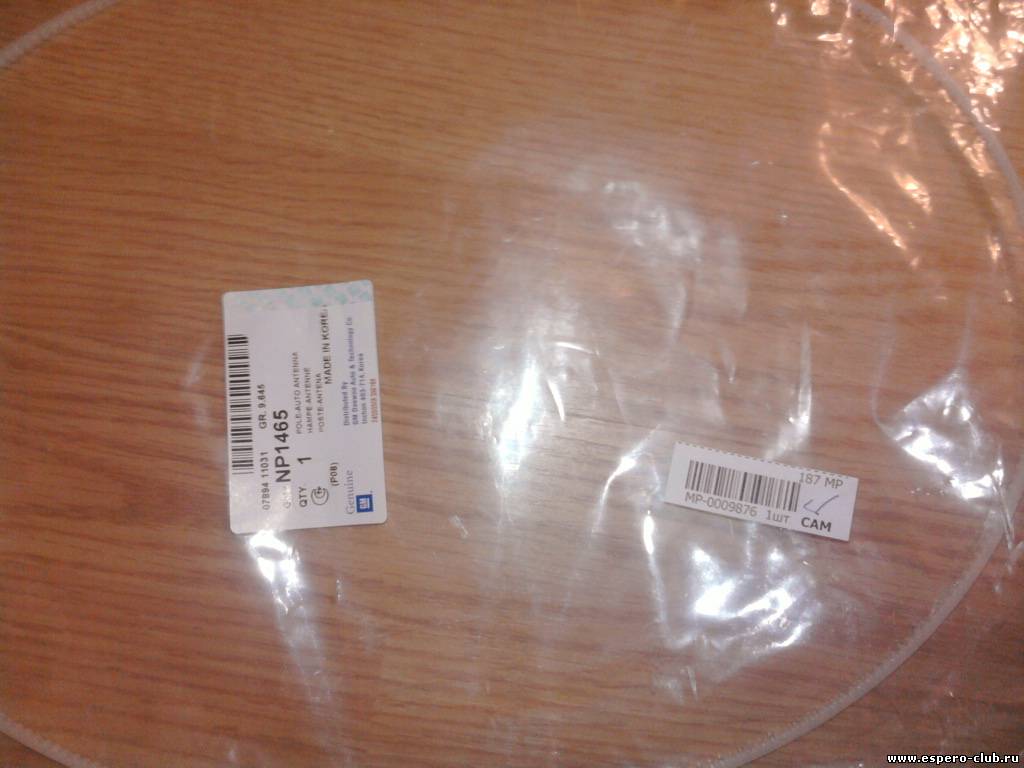

У себя когда чистил механизм, сломал пластиковую струну, чуть не застрелился))) Заказал на экзисте , сегодня забрал, шток антены электрической GM- 1465, цена 106грн. Уже поставил, счастья нет предела smile
