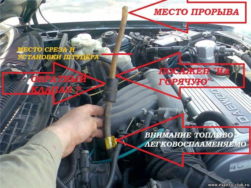

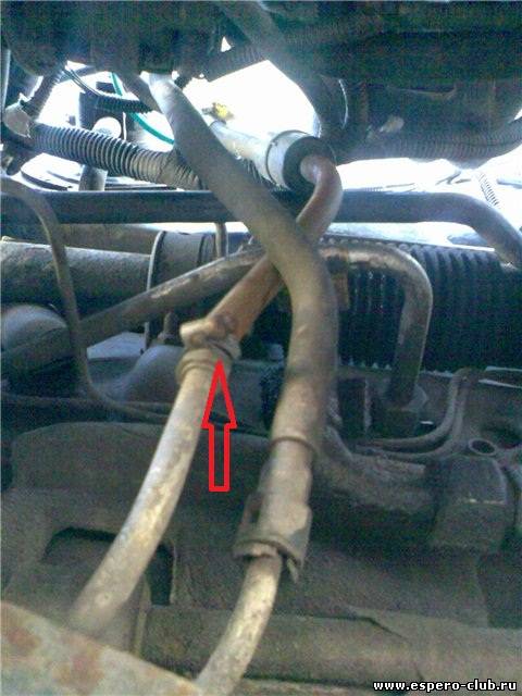

На первом фото показано место, где сифонило (вход топливной магистрали в подкапотное пространство (правая сторона по полету))
Родной шланг, видно был заменен у предыдущего хозяина на сервисе на бензостойкий, прозрачный и толстостенный (3,5мм) внутренний диаметр 6,5мм, мягкий.
По технологии, фиксация шланга должна осуществляться таким же креплением, как на обратке (смотри трубка справа рис.1)
Но здесь, пошли простым путем :D- хомут!
Другая сторона трубки посажена "на горячую" как я понял к ОБРАТНОМУ КЛАПАНУ??? (поправьте меня если ошибаюсь на счет обратного клапана) и что интересно, что снять крепление с этой стороны не удалось. Наверно, если производится замена шланга, то он меняется полностью, так как сфоткан на фото 2 (два куска + обратный клапан)
Как сделал:
Был куплен бензостойкий шланг высокого давления с внутренним диаметром 8мм, относительно мягкий.
Штуцер 8х10мм
Обрезан старый шланг в указан. месте, см фото2
Вставлен штуцер в оставшийся кусок старого шланга и в новый шланг, каждая сторона зажата хомутами.
Обрезан новый шланг длинной, что бы была слабина, и одет на магистраль подачи топлива идущую от фильтра топлива.
Зажат хомутом.
Почему решил описать этот случай, да потому, что мог запросто сгореть!
Посмотрите у себя эти шланги.

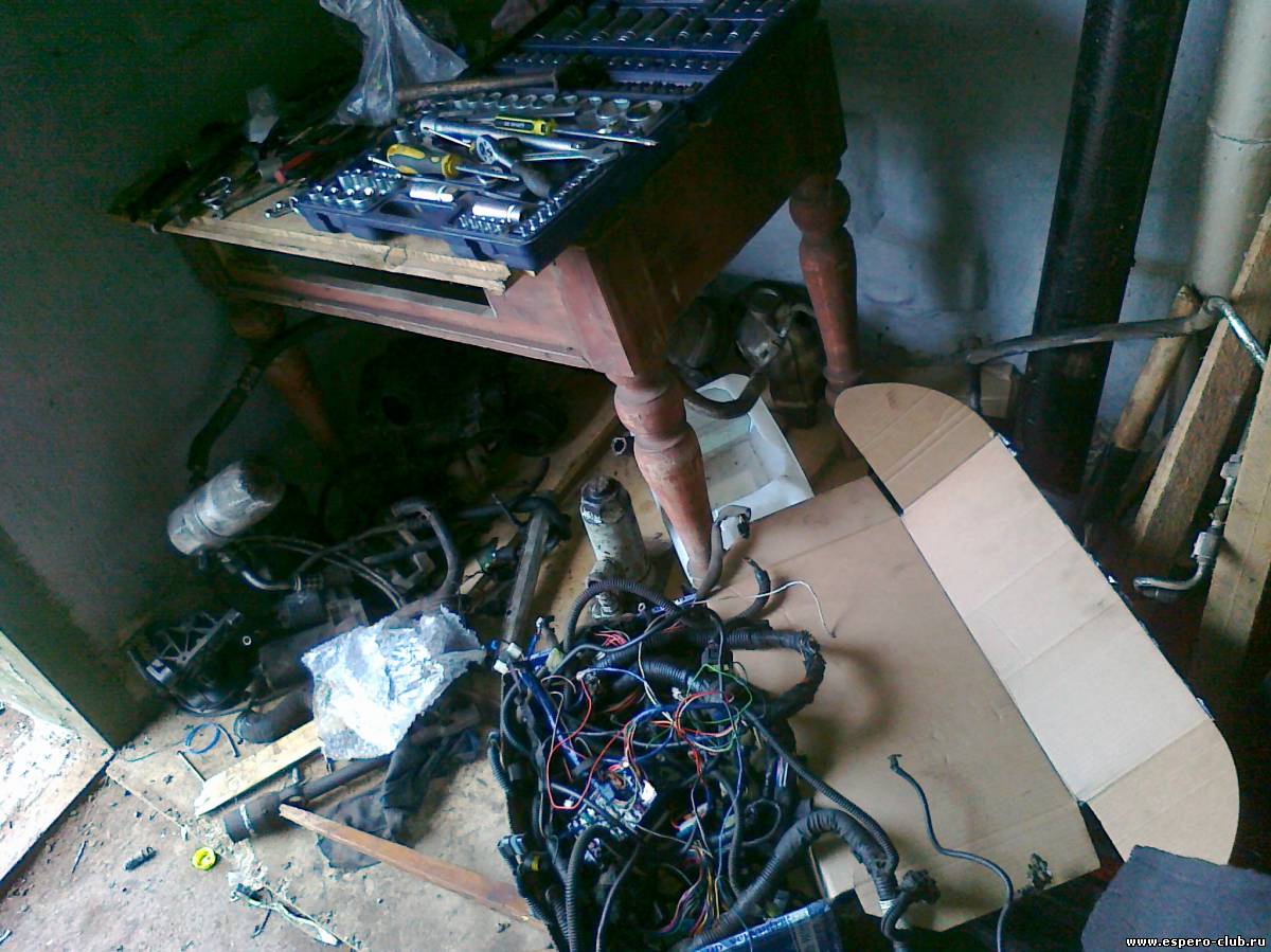

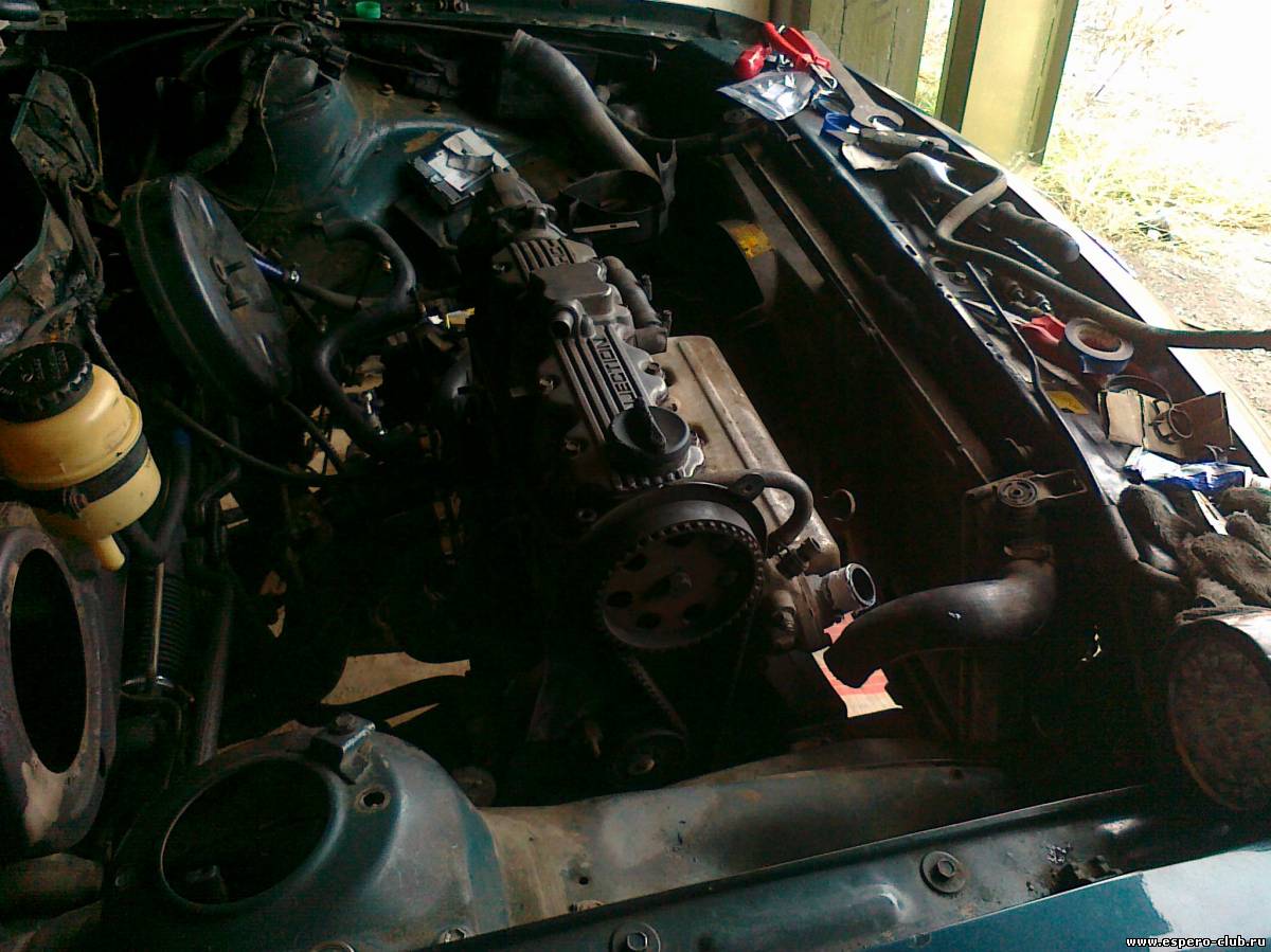

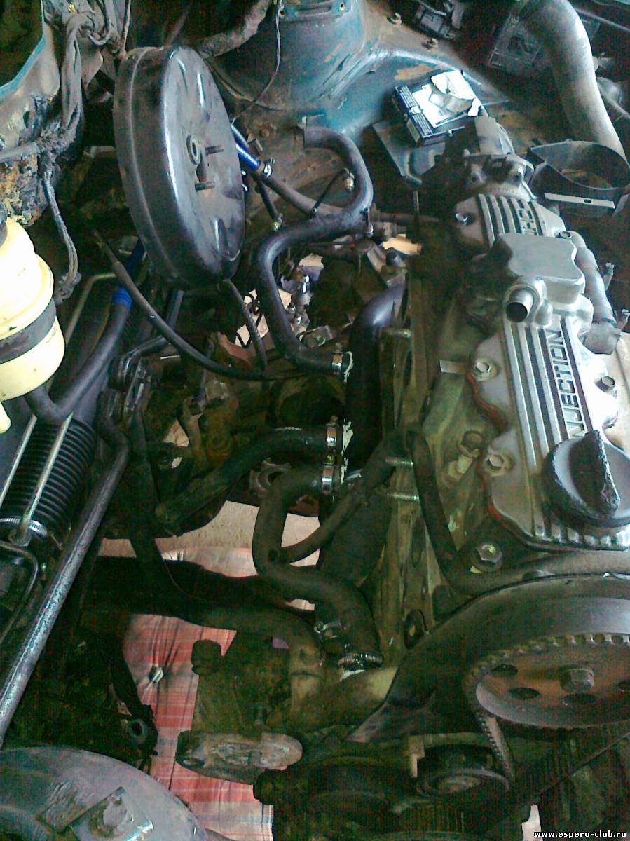

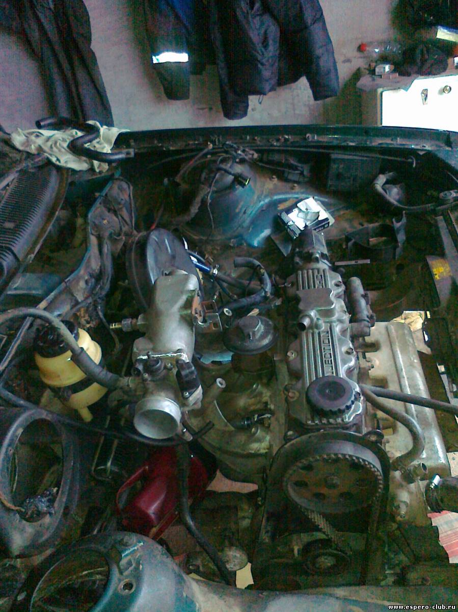

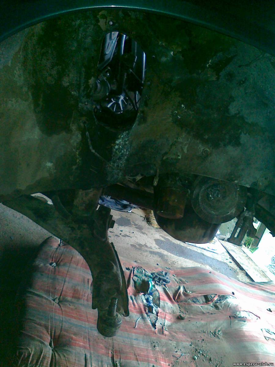

GENOZIDДата: Пятница, 28.Дек.2012, 21:16:57 | Сообщение # 15
Сообщений: 516
Вот некоторые фото увлекательного процесса сборки. Самого "интересного" нет фоткал когда уже собирал. Как то не до этого было.
Типа игры "найди 10 отличий" smile
Прикрепления: 3518653.jpg (159.8 Kb) · 5459818.jpg (126.8 Kb) · 0946133.jpg (143.0 Kb) · 5747794.jpg (116.2 Kb) · 1211320.jpg (152.0 Kb)
