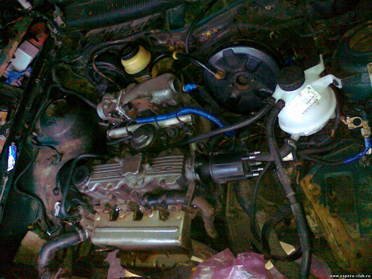

До начала фотосессии неделя уже была потрачена на машину как видно рейка уже на месте!
Прикрепления: 9486743.jpg (152.4 Kb)

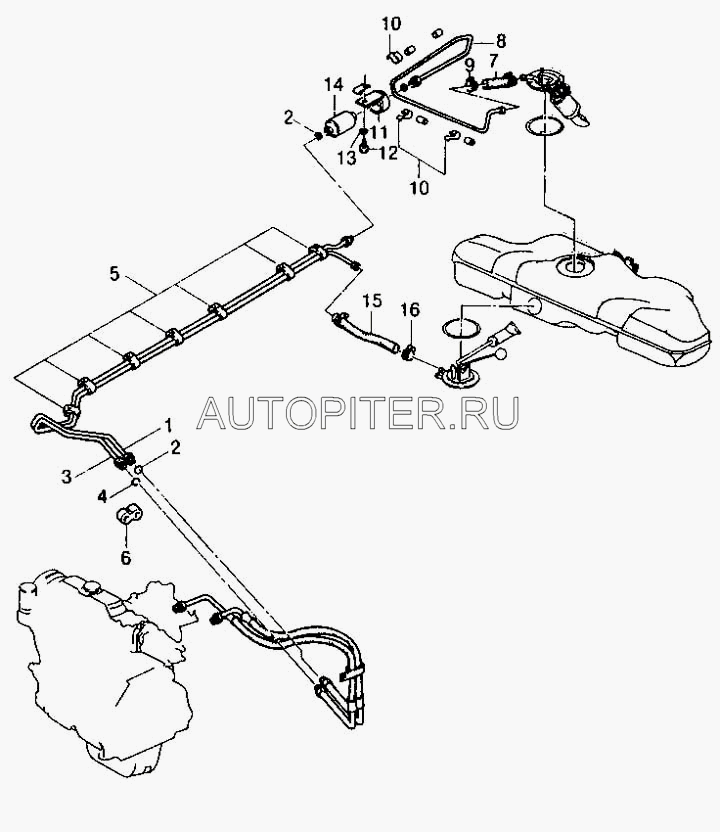

Ребят а ткните лицом какие это на схеме патрубки,а то тоже подтекает чутка а разобраться не могу.
Прикрепления: 9851357.gif (40.2 Kb)
kostroma21Дата: Воскресенье, 15.Фев.2015, 17:17:08 | Сообщение # 24
№7...шланг от бензонасоса ...№15шланг обратки и два шланга: подача топлива в рампу(без номера) и шланг обратки (без номера)...на схеме они в нижней части ,там помечены какието колечки под №2 и 4.Больше в эське штатных шлангов нет.
