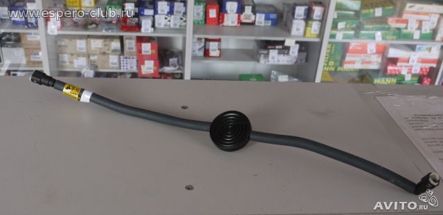

Всем привет. Сегодня утром начала выезжать со стоянки, машина внезапно заглохла. Как оказалось слез патрубок который подает бензин в инжектор. Слез именно в том месте где инжектор. Пошел купил новый хомут и одел обратно. Учитывая что шланг старенький, хочу заменить. Вопрос: у этого патрубка есть каталожный номер? Я так понял что нет. Если нет, то какой купить шланг чтобы подошел?

Я вот еще заглянул внимательно, и увидел что посередине моего шланга расположена какая то круглая металлическая мембрана ? (сделать фото не получается).
kostroma21Дата: Понедельник, 28.Сен.2015, 17:58:52 | Сообщение # 40
Есть там такая...служит вроде для сглаживания пульсации бензина smile
wap87Дата: Понедельник, 28.Сен.2015, 19:04:28 | Сообщение # 41
Сообщений: 460
Так вазовский шланг продается уже с такой мембраной ?
kostroma21Дата: Понедельник, 28.Сен.2015, 19:14:49 | Сообщение # 42
Нет...только шланг.
wap87Дата: Понедельник, 28.Сен.2015, 21:22:06 | Сообщение # 43
Сообщений: 460
Нет...только шланг.
Ставить шланг без этой мембраны ?
kostroma21Дата: Вторник, 29.Сен.2015, 15:48:47 | Сообщение # 44
Если у тебя шланг за одно вместе с этой улиткой(типа:не разборный) то сними его а вместо его поставь простой бензомаслостойкий шланг...думаю разницы не почувствуеш.Я честно сказать не помню как там устроено sad .
Сообщение отредактировал kostroma21 - Вторник, 29.Сен.2015, 15:49:43
wap87Дата: Среда, 30.Сен.2015, 19:38:06 | Сообщение # 45
Сообщений: 460
Нашел тут инфу на Драйв2.
Кто то ставил себе топливный шланг кат.номер 96351561 ( это вроде как от нэксии 8 кл). Или такой шланг кат.номер 96351566 ?
http://www.drive2.ru/l/7466575/
Прикрепления: 4175528.jpg (24.8 Kb)
