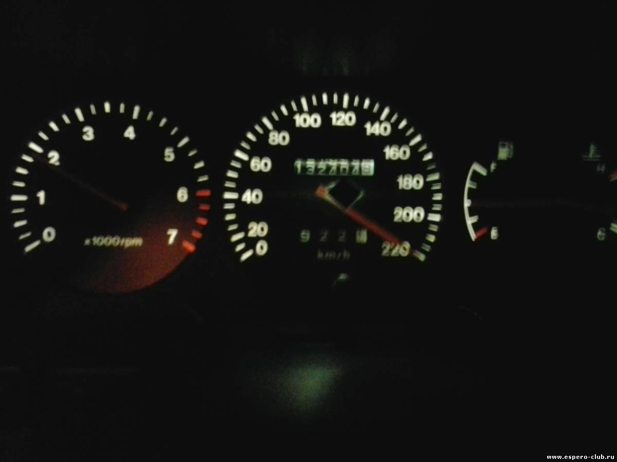

| Rendiroads | Дата: Суббота, 18.Июн.2011, 22:05:36 | Сообщение # 70 |
Сообщений: 22
| Мужики,кто подскажет почему не горит подсветка приборной доски на эсперо?даже подсветка печки..
Daewoo Espero 1999 год. 2.0L
| Гоша07 | Дата: Воскресенье, 19.Июн.2011, 11:20:49 | Сообщение # 71 |
 Истинный автолюбитель
Сообщений: 1560
| задние габариты горят? 11 предохранитель смотрел?
| Fess-1984 | Дата: Воскресенье, 19.Июн.2011, 11:21:12 | Сообщение # 72 |
Сообщений: 1611
| Rendiroads, Либо предохранитель, либо регулятор яркости подсветки.
| Rendiroads | Дата: Пятница, 24.Июн.2011, 12:08:34 | Сообщение # 73 |
Сообщений: 22
| Предохранитель в норме....это не было массы на кнопку..
