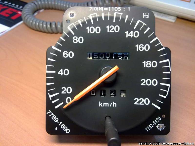

FedericoДата: Среда, 02.Мар.2011, 11:42:36 | Сообщение # 41
Сообщений: 23
Назрела необходимость заменить неисправный спидометр и его трос. Залез в каталог - а там 6 !!! типов спидометра и 2 типа тросиков. У меня 2л. автомат 96г. Какой к нему подходит? Может кто-то уже проходил эти вопросы?
Capten-denДата: Среда, 02.Мар.2011, 12:58:37 | Сообщение # 42
берешь свой спидометр и трос, идешь в магаз и подбираешь, чтобы не ошибиться
FedericoДата: Четверг, 03.Мар.2011, 13:44:09 | Сообщение # 43
Сообщений: 23
Quote (Capten-den)
У нас Espero довольно редкая машина, большенство деталей приходится заказывать. Вариант с магазином к сожалению не проходит.
Снял свою панель приборов, достал спидометр - а на нём номера, которых нет в каталоге.
Вот и ищу совета

Capten-denДата: Четверг, 03.Мар.2011, 13:55:21 | Сообщение # 44
Вообще каталожный номер спидометра вот 96222267
