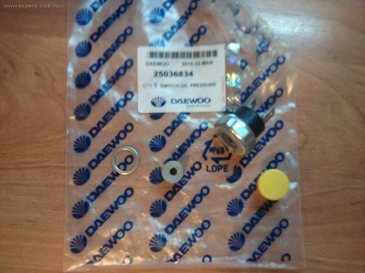

boidaДата: Четверг, 14.Янв.2016, 21:22:59 | Сообщение # 55
Сегодня после работы сел в машину завел, а лампа давления масла не погасла, тут же заглушил.
Завел повторно, газанул, а она так и горит ну думаю зверек настал, потом сообразил открыть заливную горловину масло весело летит с распредвала да и гидрики не тарахтят, вобщем так и поехал.
По пути заехал в магазин купил новый датчик за 400р, по словам продавца "вроде оригинал", так вот при попытки его затянуть он лопнул пополам!! Резьба отдельно датчик отдельно благо что у меня был набор экстракторов и я смог без особого труда выкрутить резьбу из передней крышки.
Толи датчик далеко не оригинал то ли брак кокой то, ладно если б он свернулся от чрезмерного усилия, а то получилось что сразу начался непонятный хруст и никокого сопротивления ключу. Пока поставил старый обратно. Завтра отнесу обратно в магазин, интересно деньги вернут?
Вот фото красавца
Прикрепления: 6392905.jpg (94.8 Kb)
YriyДата: Четверг, 14.Янв.2016, 21:26:29 | Сообщение # 56
boida, Печально.... sad
Orange53Дата: Пятница, 15.Янв.2016, 09:42:11 | Сообщение # 57
Сообщений: 946
boida, Для оригинала слишком большой пакет , надо смотреть дату производства , если свежак то должно быть GM а не деу .
boidaДата: Пятница, 15.Янв.2016, 19:39:01 | Сообщение # 58
Сегодня повез датчик обратно в магазин, само собой сказали что я его свернул, и что б не ругаться предложили продать мне такой же со скидкой :)
Естественно я отказался и подарил им его на память.
В интернет магазине оригинал стоит 320р, упакован в маленькую картонную коробочку синего цвета как и некоторые детали ЖМ. Закажу посмотрим что придет.
Отличительная особенность этого левого датчика в том что уплотнительное кольцо не как на свече (кольцо с "П" профилем), а обычная стальная шайба.
