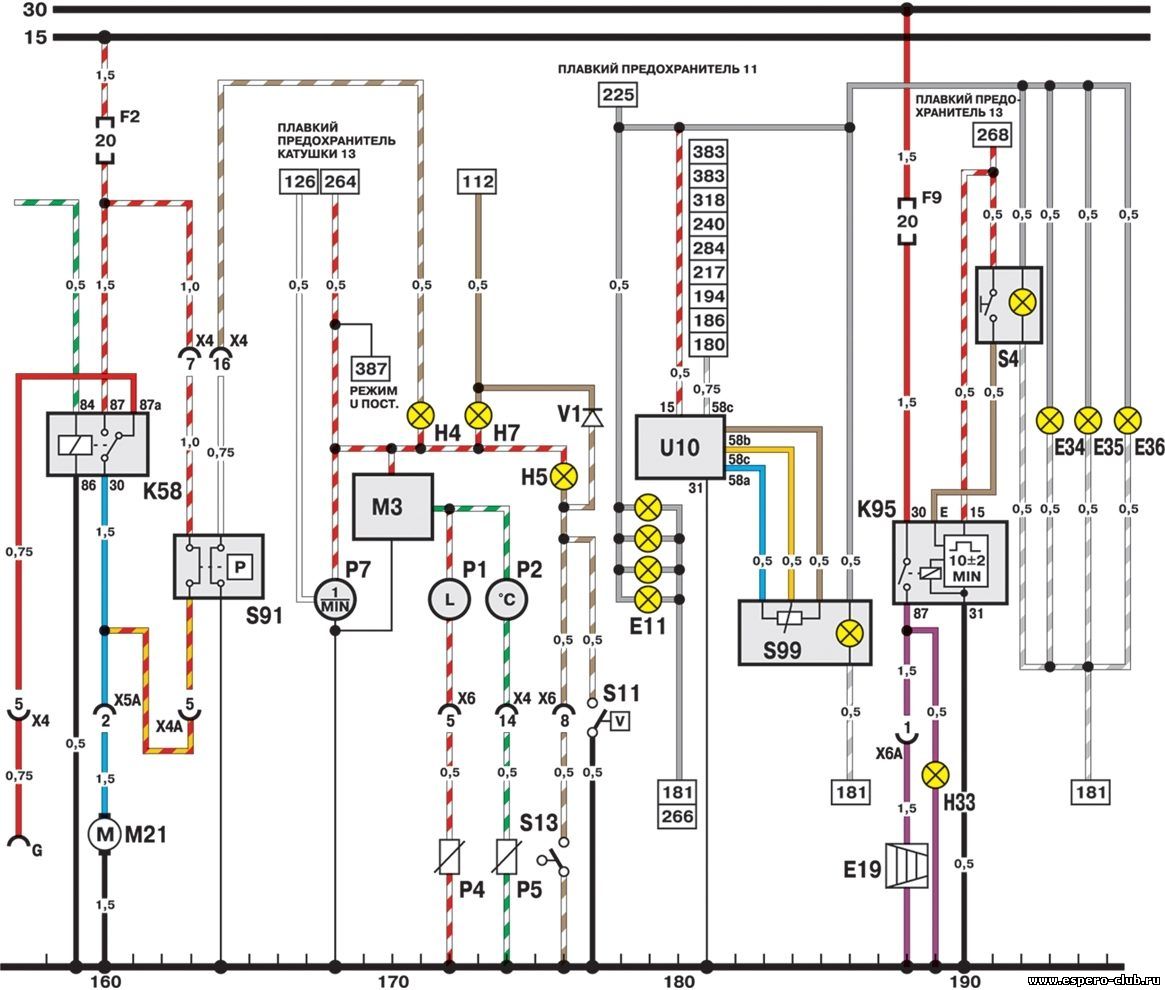

Доброго дня. хотелось бы еще раз обсудить принцип его работы. Я не могу понять на фига до ребе бензонасоса К58 и после него идут провода на датчик давления масла S91.
Единственное логическое объяснение которое у меня возникло это - что после запуска мотора когда возникает давление масла отключается топливное реле и питание на бензонасос M21 идет на прямую через датчик.
Если это не так, то вразумите. зачем питание на датчик давления до и после реле
Прикрепления: 6609527.jpg (159.2 Kb)
Сообщение отредактировал denis_rst - Понедельник, 05.Мар.2018, 16:19:29
YriyДата: Понедельник, 05.Мар.2018, 18:50:10 | Сообщение # 64
denis_rst, По идее, при маленьком давлении, когда загорается лампочка- должна пропадать напруга на бензонасосе.
У меня такого не было. Загорелась лампочка. проверил масло в движке и проехал до гаража 16км. Дома проверил механическим манометром. Все гуд. Поменял датчик и забыл.....
Старый датчик, правда мокрел.
denis_rstДата: Вторник, 06.Мар.2018, 08:22:55 | Сообщение # 65
Сообщений: 66
та к вот и я про это "по идее". судя по схеме такого нет, а если это "по идее" то получается что после запуска насос работает в обход реле. а реле выключается мозгами. а работа насоса напрямую без реле не есть ГУД.
из-за этого и проблемы с топливоподачей могут быть.
Вот я и хочу разобраться.
У меня из-за косяка с датчиком давления все время горел предохранитель на бензонасос.
Убрал питание датчика давления перед реле (как на схеме). машина работает и предохранитель норм.
Я хочу понять логику это схемы и переделать ее если мне не понравится.
Если работа на прямую в обход реле после запуска, то я тогда реле еще одно воткну себе.
