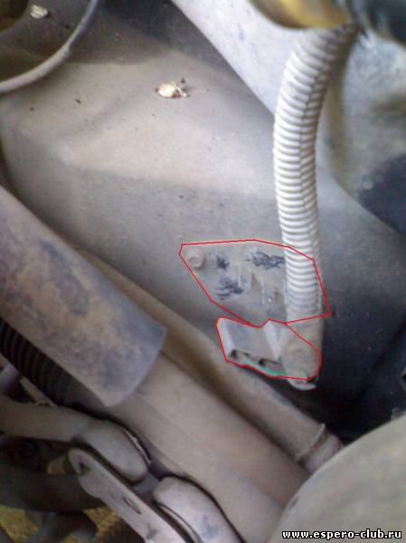

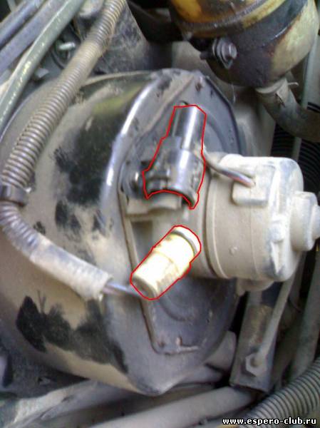

Отсоединяем разъём привода вентилятора печки (на фото он отсоединен)
Отсоединяем клемму резистора сопротивления вентилятора (на фото отсоединен)

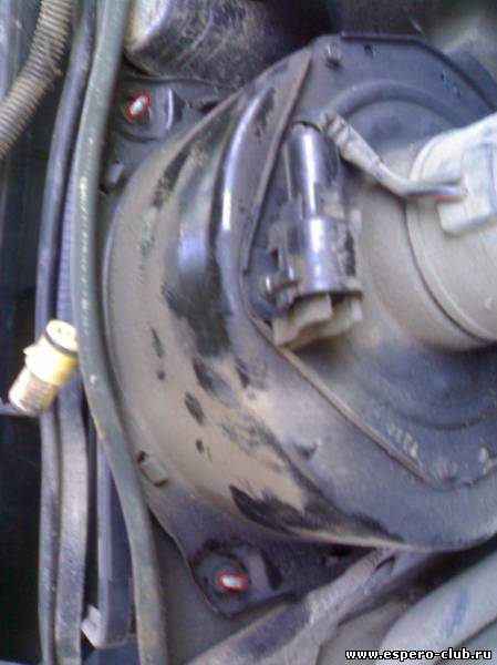

Откручиваем 2 гайки сверху двигателя печки (на фото откручены)

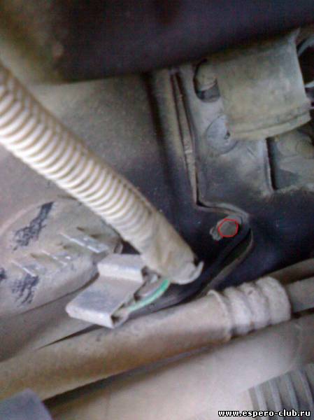

Выкручиваем болтик в правом нижнем углу, под резистором сопротивления вентилятора
Выкручиваем болтик сверху посередине
Болтики очень интересные, резьба у них идет в два ряда, причем очень похожа на шуруп...

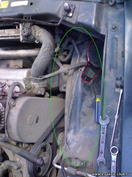

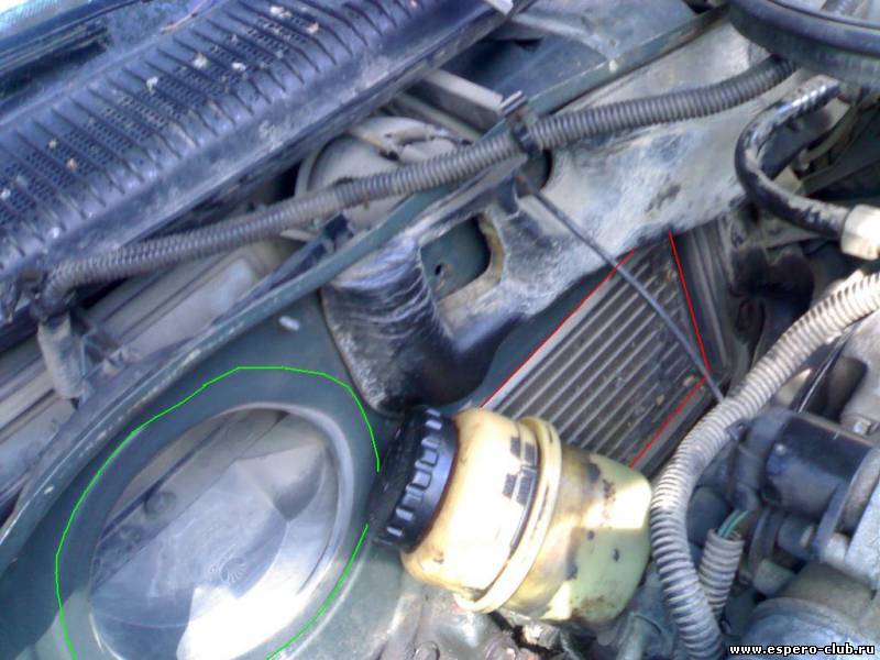

Снимаем воздушный фильтр со всеми воздуховодами и снимаем крепление бачка ГУР (зеленым отмечено место присутствия воздушного фильтра (его там уже нет) и красным выделено крепление бачка ГУР)

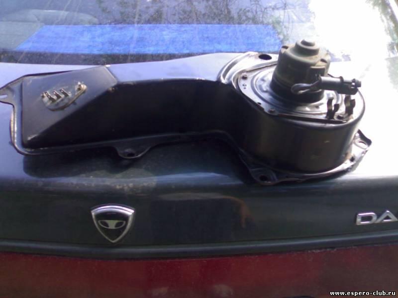

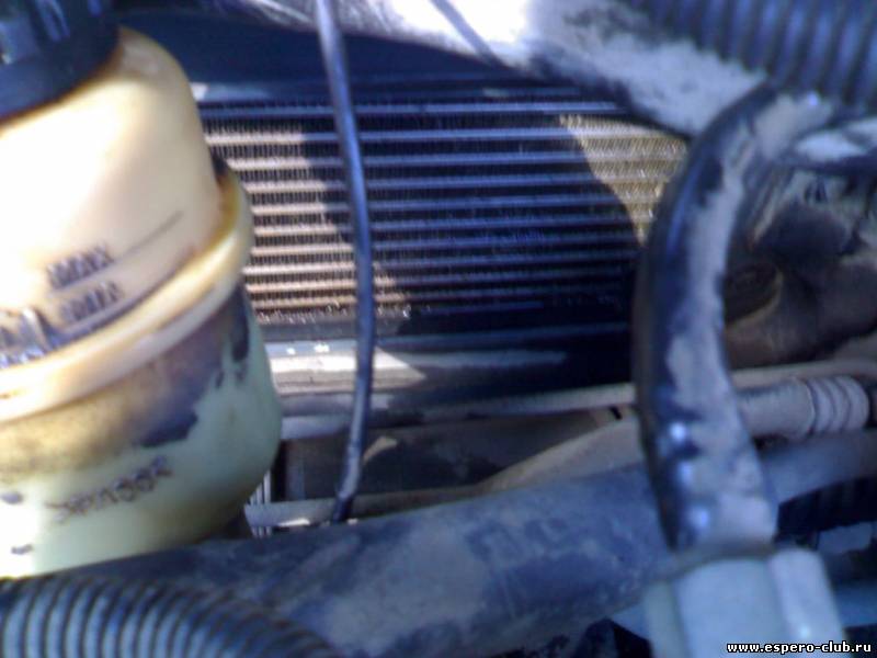

Оттягиваем бачок ГУР ближе к двигателю, подаем двигатель с воздуховодом немного на себя (чтобы снять его с шпилек) и аккуратно вытаскиваем в левую сторону, внимательно следя за тем чтобы не оборвать какой-нибудь шланг, перед нами открывается Водяной фильтр сердечника испарителя и воздухозаборник (на фото воздухозаборник выделен зеленым, а радиатор красным). На радиаторе очень часто остается мало не забитых воздуховодов, вычищаем его щеточкой (я чистил одежной щеткой из толстой лески) и промывал водой (заодно проверил работу дренажного отверстия), только воду лейте аккуратно, а то протечет в воздуховоды и в салоне будет мокро).
Вот радиатор уже отдраеный от всякого добра, которое летало в салон через печку
Оттираем и отмываем воздуховод, вот фото этого девайся в уже оттертом состоянии

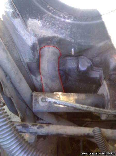

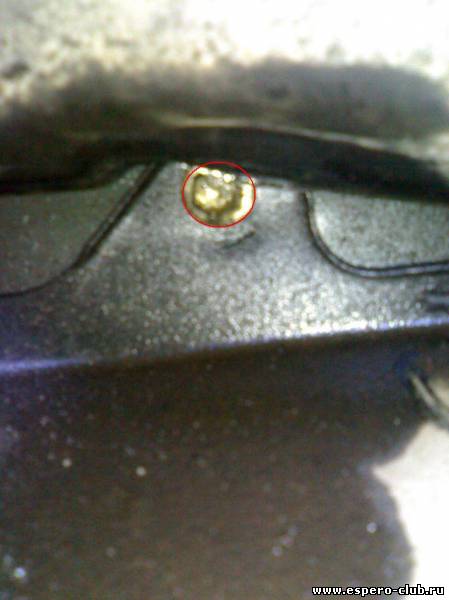

Советую, пока всё разобрано и можно более менее удобно передвигаться по моторному отсеку, почистить дренажные трубки водостока лобового стекла
Одна находится слева, под снятым нами кожухом
Вторая чуть правее снятого кожуха
У меня оба были полностью забиты грязью, соответственно отвода воды не было никакого. Когда всё надраим и почистим, собирать в обратном порядке. Успеха вам и сильного ветра в салоне, а главное не повредить свои руки во время проделывания этой операции.
