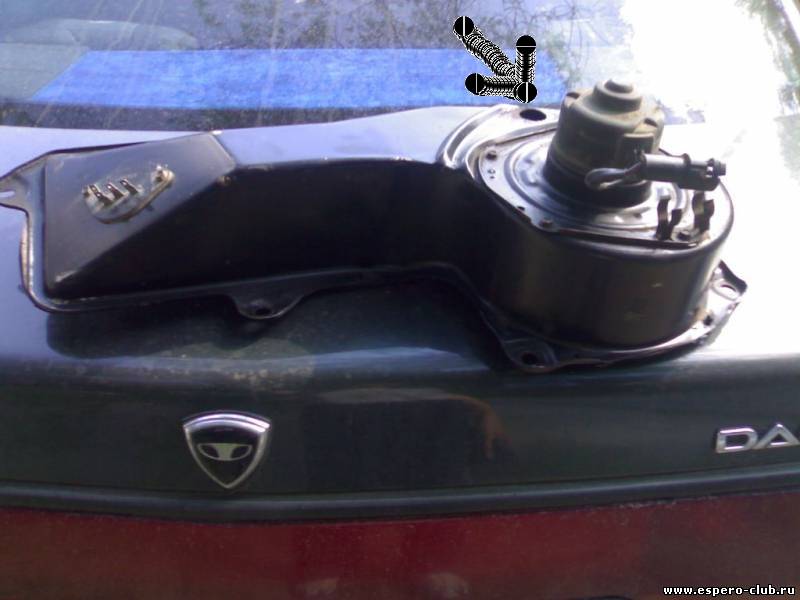

andre5507Дата: Среда, 03.Апр.2013, 23:08:42 | Сообщение # 71
Сообщений: 148
Сегодня тоже почистил при помощи пылесоса,сымал только моторчик,было немного листьев. Возник вопрос отверстие, что на рисунке отмечено,у всех так или идет какая нибудь шлангочка от туда? А что если заклеить скочем эту дыру,а то пыль засасывает?

kostroma21Дата: Четверг, 04.Апр.2013, 08:30:13 | Сообщение # 72
В эту дырку вставляется специальная дренажная трубка...у тебя её нет.
GIZДата: Четверг, 04.Апр.2013, 10:46:34 | Сообщение # 73
andre5507, шлангочка идёт с моторчика туда.
andre5507Дата: Четверг, 04.Апр.2013, 17:41:26 | Сообщение # 74
Сообщений: 148
Цитата (GIZ)
GIZ
а зачем она туда идёт? smile (во внутрь получается).
