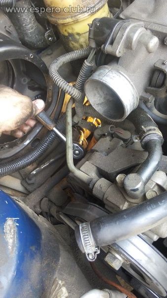

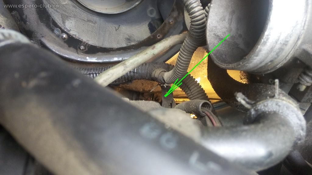

Собственно, меня то и не смущало как работает вентилятор, включал в основном на вторую скорость, и ездил. Воздушный поток - да вроде бы норм, меня устраивал. А тут надо менять направляющую рулевых тяг - бинокль, (еще предстоит, надеюсь обойдусь малой кровью, рейку менять или чинить удовольствие не из приятных) ну думаю, надо победить и вентилятор, вернее нижнюю гайку, все потом проще будет. Ключом, головками и остальным барахлом максимум слегка хватал гайку, но не мог сорвать, ключ просто слетал. Про удобство всего этого я вообще молчу.. То что нужно предварительно снять воздухан, об этом тоже уже писалось, повторяться не буду. В принципе если у вас все открутилось обычным ключом на 10 - то считайте что вам повезло, и читать дальше нет смысла.
Тут я опишу конкретно что нужно чтобы сорвать нижнюю гайку, либо открутить, либо вырвать шпильку с мясом. В дополнение к ключу на 10 ОБЯЗАТЕЛЬНО купите гибкий переходник для отвертки.
Их существует множество видов, тут я совершил ошибку, купил тот что помягче он и длиннее, повелся на то что можно открутить с любой позиции - даже не думайте об этом! Благо в магазине был выбор и поменяли без проблем. Гибкий начинает выворачиваться и скручиваться как штопор. Нам нужен короткий и максимально твердый, изгиб нужен небольшой, главное жесткость. Но в этом его и минус - без ста грамм не подлезть (но, похоже, там и 0,5 не поможет). Чтобы все получилось необходимо открутить от рулевой рейки правую по ходу движения тягу (ключом на 15, так же нужно снять стопорную планку), тяга уйдет вниз и откроет нам драгоценное место для гибкого тросика/переходника.
Его нужно вводить между трубок ГУРа, однако и это не так просто, тросик то идет, но вот головка на 10 не пролазит, хоть тресни.. Пришлось изобретать вот такую приблуду из проволки.
Вставляем тросик между трубок, а уже с другой стороны одеваем головку. Дальше я думаю можно не объяснять. Головки нужного размера чтобы одеть на тросик при себе не было, воспользовался мелким разводным ключом и переходничком для того чтобы разводной ключик затянуть хорошенько, там, под капотом, это делать крайне неудобно.

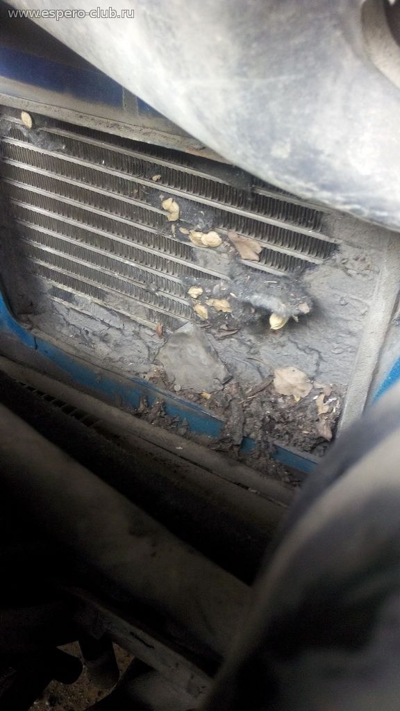

А теперь самое интересное - что у меня было под кожухом на радиаторе.. Заметьте, я воздушный поток я не жаловался.. Так что всем советую, машинкам то уже минимум 17 лет, и наверняка ничего никогда не чистилось..
А вот это уже почищенное, завтра еще пылесосом прогоню и буду ждать пока привезут бинокль
