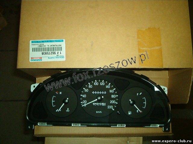

А так все хорошо смотрится, кроме стекла, его бы новое изогнуть и дырку в правильном месте одну сделать! Судя по фото, ручка сброса коротковата, надо бы наростить чемнить!
Да ты прав. Это стекло я сам уже гнул год назад. так что сделать новое проблем нет (было бы желание)... Ручка сброса коротковата, я с нашего снял (там резиновый наконечник как удлинитель) но в процессе бесконечных "снял-поставил" потерял ((( тоже надо что то думать.
щиток купил такой 96279080 это вроде как с праворукого ланоса, но это для меня было не принципиально выбирал по цене (чем дешевле естественно) вышла в 2000 руб. Цель была избавиться от "больного" неисправного спидометра

2 тыс это за новую?
muhinДата: Суббота, 22.Сен.2012, 17:43:40 | Сообщение # 81
Сообщений: 328
да за новую. За бу на местной разборке заломили 4тыс но с тахометром... С разборками у нас проблема, точнее с их отсутствием. Сидухи и те с питера пришлось заказывать....

Quote (xMIKx)
А ланосовский прибор разве без подсветки стрелок?
прибор от ланоса с подсветкой, только я так понял там есть отвод прозрачного рассеевателя в который должен светить диод либо лампа и внедрить в то место оную (лампу) у меня не получилось, так что подсветка стрелок там оставляет желать лучшего. Там даже вокруг отверстия для стрелки есть специальные проточки под углом, что свет приломлялся на внутреннюю часть основания стрелки (надеюсь мои изложения понятны )))). ) Но мне это мало помогло.

Quote (muhin)
понятно! при колхозе со светодиодами наверно все было бы нормально! smile

Цитата (ypuk)
muhin, дык получается, трос остался на прежнем месте? А значит проблема жужжания спидометра решена не радикально.
трос у меня дырку только в кузове закрывает а спидометр работает от провода с датчика скорости. езжу и горя не знаю. правдо стекляшку до сих пор так и не поменял. мож весной... сейчас холодновато
