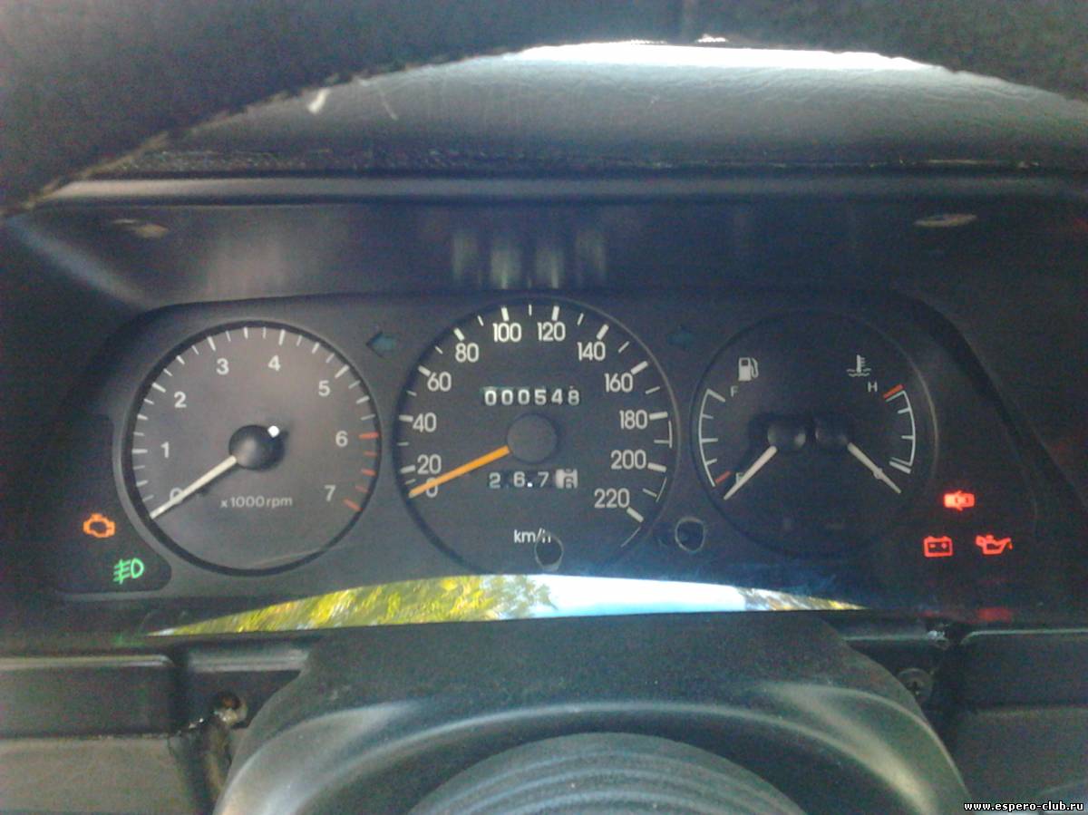

muhinДата: Суббота, 22.Сен.2012, 07:59:20 | Сообщение # 73
Сообщений: 328
Quote (Тепловозик)
Желательно с отчетом. Как подключал? Родные фишки подходят к приборке?
Я на свою приборку поставил только спидометр с приборки ланоса. К спидометру подходят три контакта +(15-линия) "-" и сигнальный провод с датчика скорости. эти контакты подключаются через крепежные болты (как на указателях температуры и уровня топлива на наших приборках) Соответственно купил штекер на три контакта и маленькие клемки под крепежные болтики. Если смотреть на спидометр с обратной стороны, куда закручиваются крепежные болты, то распиновка будет выглядеть так:
_______________
! ...1 .............2 ...! 1 - контакт для сигнального провода с датчика скорости
! ........................! 2 - пустой крепежный болт без проводов
! ........................! 3 - "+" с 15-ой линии
! ...3............. 4...! 4 - масса
!______________!
При внедрении самого спидометра поправил прозрачный пластиковый рассееватель напильником сверху и снизу т.к. от чуть чуть не влезал в приборку.
Крепежные болт №3 закрутился в штатное отверстие корпуса приборки остальные просверлил тоненьким сверлом примерно на 2,5мм
Еще один немаловажный факт кнопка сброса суточного одометра расположена чуть правее, для него тоже пришлось делать отверстие.
Quote (xMIKx)
почему именно ланосовский?
т.к. дифференциал такой же как у нас и шестерня датчика скорости такая же предположил что и датчики по своим характеристикам должны быть одинаковые (за исключением внешнего вида) и по размеру самого спидометра были большие сходства, вот и решил попробовать.
Из фото могу сделать только готовый вариант, ну и при следующем снятии приборки - обратную сторону приборки.
по сути там ничего сложного....
Добавлено (22.Сен.2012, 07:59:20)
Стрелки на тахометр и указатели температуры и топлива поставил с ланосовской приборки, а на спидометр с какой то тоёты. Они кстати говоря уже сделаны для подсветки изнутри, так что для установки светодиодов проблем меньше.

muhin, я то думал, что ты с электронной индикацией пробега внедрил. Как на новой Нексии. А так по сути тоже осталось. Но молодец, что копаешься smile
xMIKxДата: Суббота, 22.Сен.2012, 10:31:19 | Сообщение # 75
Сообщений: 1769
Quote (Тепловозик)
такие приборки ставили на ланосов с 2008 гв. думаю она чуть дороже будет! А так все хорошо смотрится, кроме стекла, его бы новое изогнуть и дырку в правильном месте одну сделать! Судя по фото, ручка сброса коротковата, надо бы наростить чемнить!
