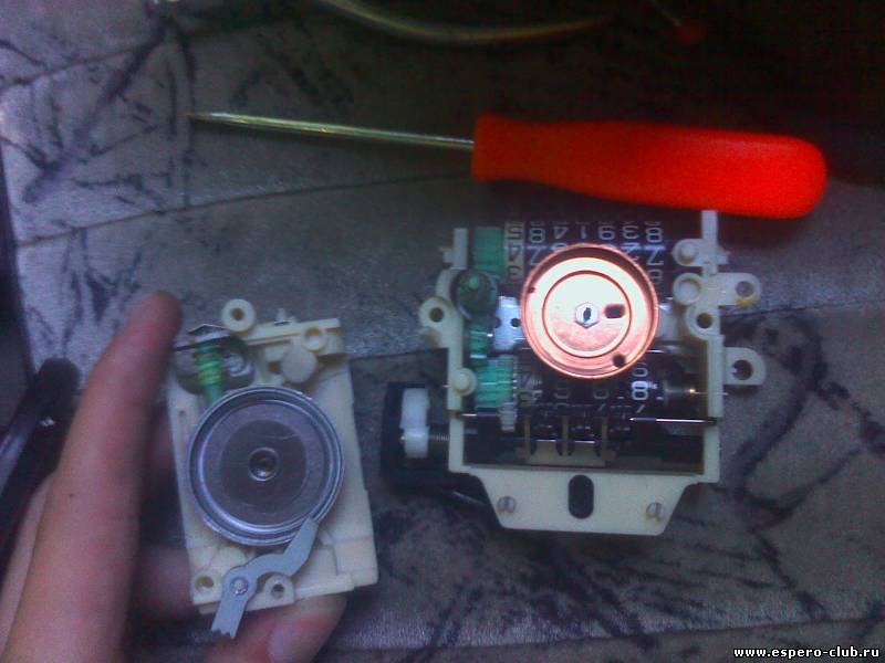

Вот спидометр снятый с приборки

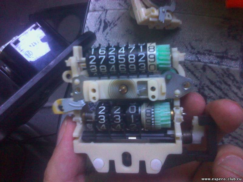

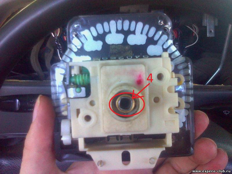

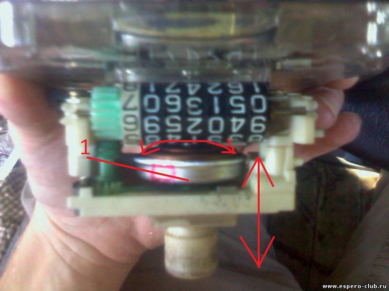

Устройство спидометро не сложное! Трос на прямую входит в вал с червячной резьбой и тарелкой с магнитом(1) в которую вставлена ответная тарелка соедененная со стрелкой(2)! Червячня резьба передает движение на одометр!
При внимательном смотре оказалось что, виноват действительно люфт, образующийся со временем у приводного вала с тарелкой и магнитом(1)! Шаталось все это дело сразу во все стороны!(стрелками указано в какие стороны шатался вал)
Вот здесь и кроется притчина в дрожании и зависании стрелки! Горизонтальный люфт заставляет стрелку болтаться, а вертикальный зависать!
Почему? Да по тому что ответная тарелка (медного цвета) свой осью упераеться в центр тарелки с магнитом! Из-за люфта и давления тросика на приводной вал, ось ответной тарелки (медного цвета) зажимает и стрелка зависает!По этой же притчине у некоторых получаеться разогнать авто в пробке до 220 кмч. Да силы трения работают исправно, в отличае от спидометра!
Идем дальше! Необходимо утранить люфты! Для тех кто не хочет разберать спидометр на части можно воспользоваться методом Уважаемого SOBRa на 2 стр. Будте готовы к тому что убьете спидометр окончательно или собьете ему калибровку!
Ну если готовы то разбераем его на кусочки!
Если вас устраивает точность показаний вашего спидометра то лучше отметить положение регулировочного рычага(3) он фиксирует нижнее положение стрелки и влияет на натяжение сопротивляющей пружины которая возвращает стрелку и прямо влияет на показания прибора! как работает этот рычаг опишу ниже!
1. сдергиваем стрелку 2. отдираем черный тонкий циферблат 3. выдергиваем ручку сброса суточного пробега. 4 видим два самореза по середине выкручиваем 5. снимаем пластиковый рассеиватель и разделяем пополам весь механизм ровно между тарелками нашими!

А так спидометр выглядет с переди без цыферблата и рассеивателя, по середине видна пружинка!

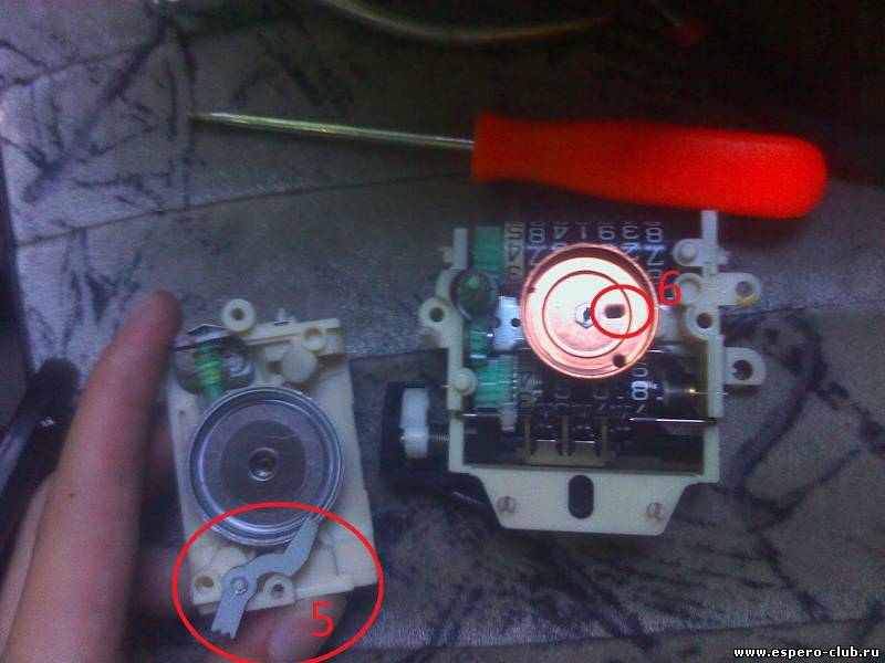

Далее. Чтоб устранить люфты нужно сделать следующее! Если посмотреть на спидометр с зади, то мы увидим отвестие входное для троса, оно умеет почти квадратную форму внутри и круглую с наруже (имею ввиду металическую часть а не пластик) если присмотреться повнимательней то будет понятно что металический вал, в который втыкаеться трос, удерживат внутри пластиковой муфты кольцо с ребристым краем(4) (у меня оно бронзового цвета), так вот именно это кольцо со временем сдвигаеться по валу в сторону края и появляеться люфт, вперед/назад, а за ним и влево/право!
Как возвращать кольцо на место дело каждого, я прото упер середину тарелки с магнитом в камень наставил отвертку на кольцо и молоточком очень окуратно и несильно забил его обратно! Важно не перекасить и не перестараться с кольцом, вал очень мягкий легко гнется, и сильно зажимать тоже нельзя! как только люфт пропал сразе прекращайте бить, чтоб вращалось легко и люфта небыло! Далее можно все почистить, смазать, и собирать обратно!
Еще один вопрос, при сборки, на сколько накручивать пружинку? Ни на сколько! Она должна сама стать на свое место, тоесть без рычага регулировки тарелка станет на свое место почти идеально!
Регулировочный рычаг(5) упераеться в торчок на наружной стороне медной тарелки(6) и таким образом регулирует натяжение пружины!
Если ваш прибор завышал скорость, то рычаг нужно приподнять, а стрелку снять и одеть на ноль! А если занижал то рычаг опустить а стрелку поднять!
С переди есть еще рычаг, за пружинкой, он видимо регулирет скорость подъема и опускания стрелки, но не уверен!
Вот собственно и все! После этих действий и калибровки по навигатору мой спидометр показывает точно, без дерганий, и постаронних шумов!
Все действия рекамендую делать чистыми руками, очень окуратно, без усилий, положение рычага регулировки лучше отметить а то будете потом как я 6 раз за день приборку разбирать)))

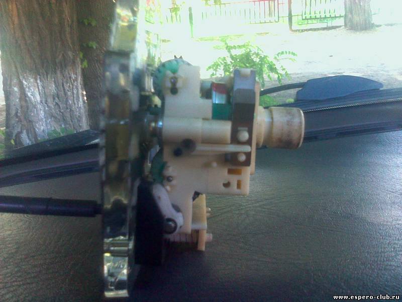

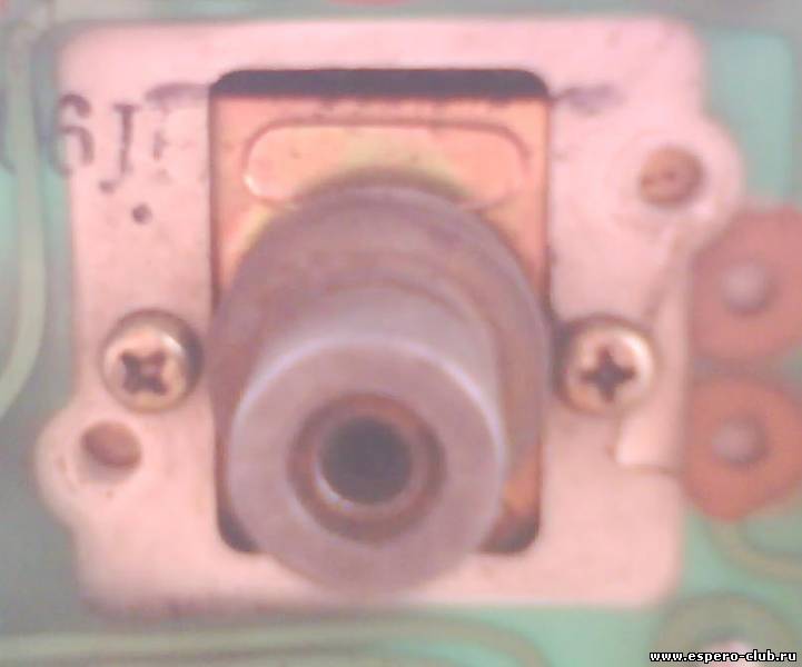

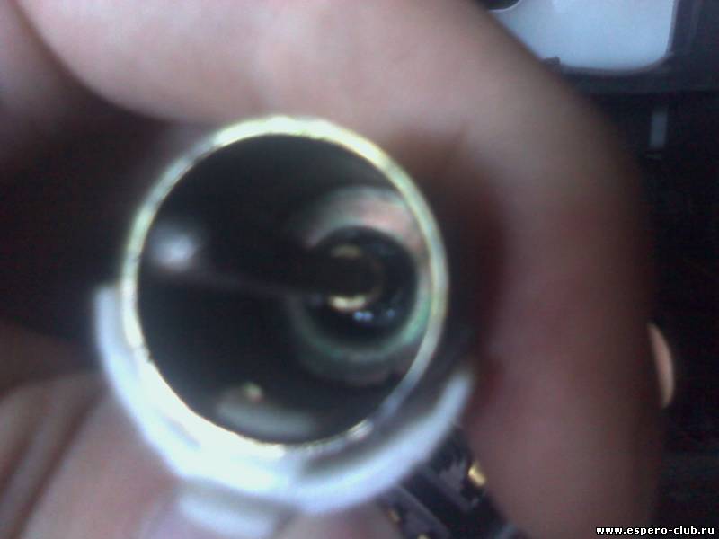

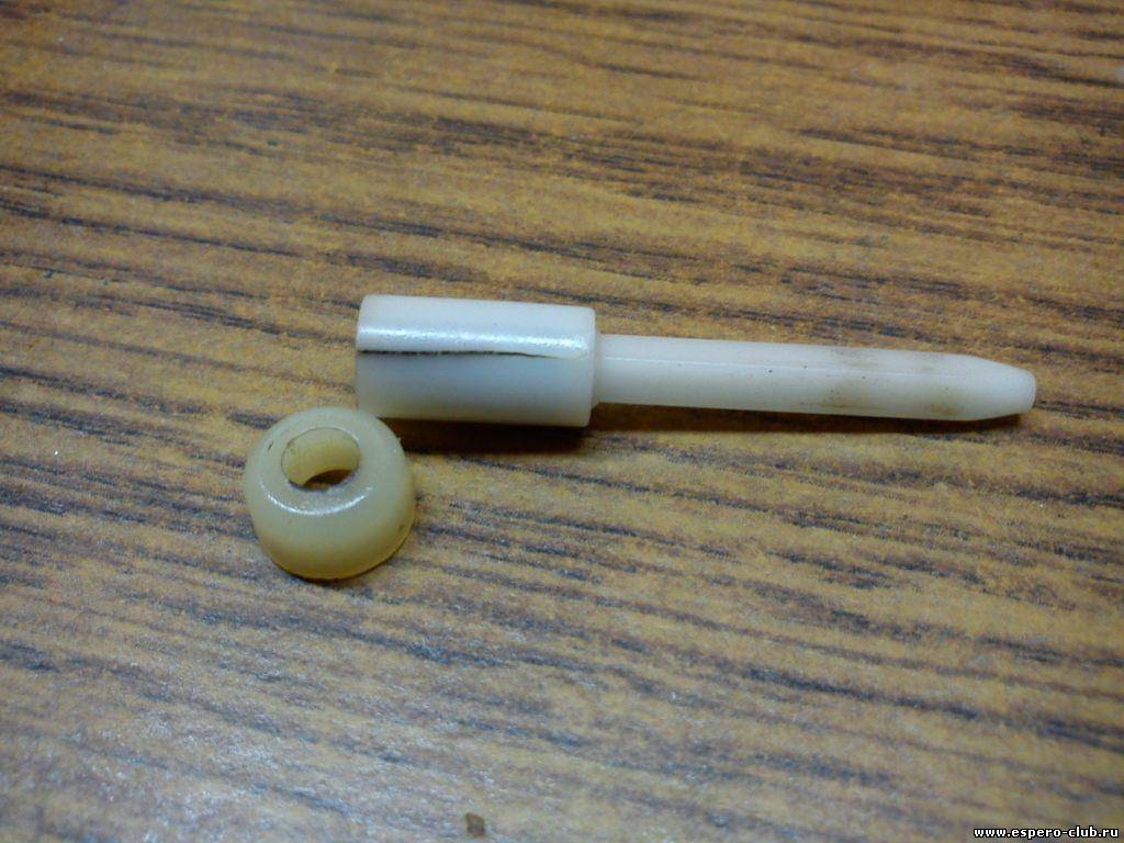

Здравствуйте, образовалась подобная проблема со спидометром. Сначала жужжание и завышение показаний в холодную погоду, потом и вовсе отсутствие оных. Разобрал, увидел следующую картину. Я так понимаю между тросиком и редуктором спидометра находится пластмассовая втулочка. Подскажите пожалуйста почему у меня она из двух частей? На более длинной есть трещина, скорее всего попробую склеить. А вот шайба, которая лежит отдельно, это часть втулки, отломилась или так и должно быть?? По виду они даже несколько цветом отличаются. Спасибо

monky, проблема со втулкой решается заливом суперерклея внутрь и сразу трос. так мы с Петром решили в дороге проблему с тросом.

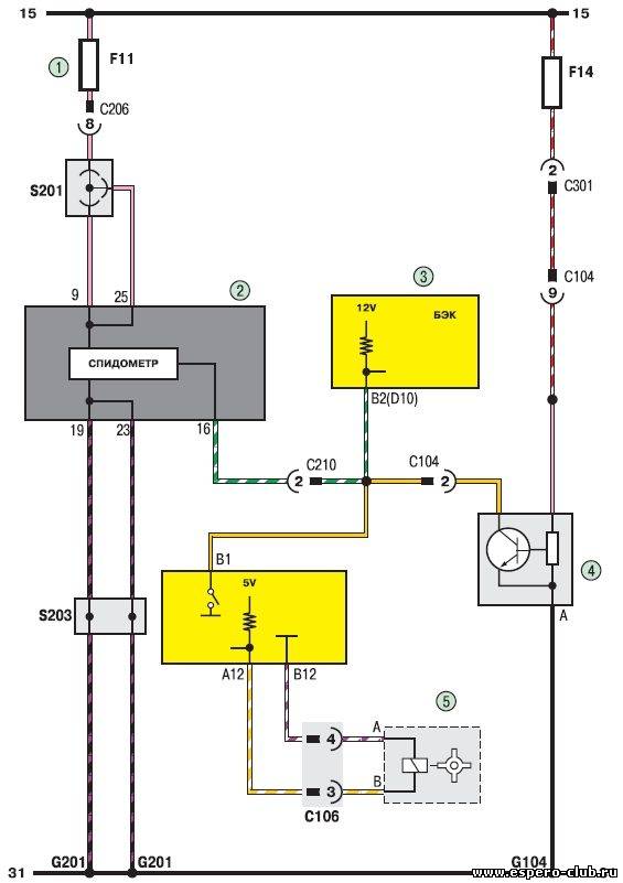

Может кто сталкивался... На ланосе и на новой нексии спидометр электрический, без всяких тросов. Возможно ли спидометр от ланоса подключить к нашему штатному датчику скорости, или придется этот датчик от ланоса ставить???
Если поставить датчик от ланоса то подключить к нашим мозгам его можно?
Вдруг кто где читал, или имеет какую нибудь инфу откликнитесь!!! Уж очень хочется раз и навсегда избавиться то жужжания спидометра
Добавлено (25.Мар.2012, 14:56:33)
это схема ланосовкой приборки , точнее той части где спидометр
Схема 8б. Соединения комбинации приборов (продолжение): 1 - предохранитель (10 А); 2 - комбинация приборов; 3 - электронный блок управления автоматической коробкой передач (автомобили, оснащенные автоматической коробкой передач); 4 - датчик скорости автомобиля (автомобили, оснащенные механической коробкой передач); 5 - датчик скорости автомобиля (автомобили, оснащенные автоматической коробкой передач)
Добавлено (25.Мар.2012, 15:12:39)
собственно вопрос о внедрении датчика от ланоса можно считать решенным. Он спокойно накручивается на наш датчик скорости, и они будут работать одновременно, родной для мозгов ланосовский для спидометра. вот будет ли он адекватно показывать скорость....? над где нибудь раздобыть приборку....
