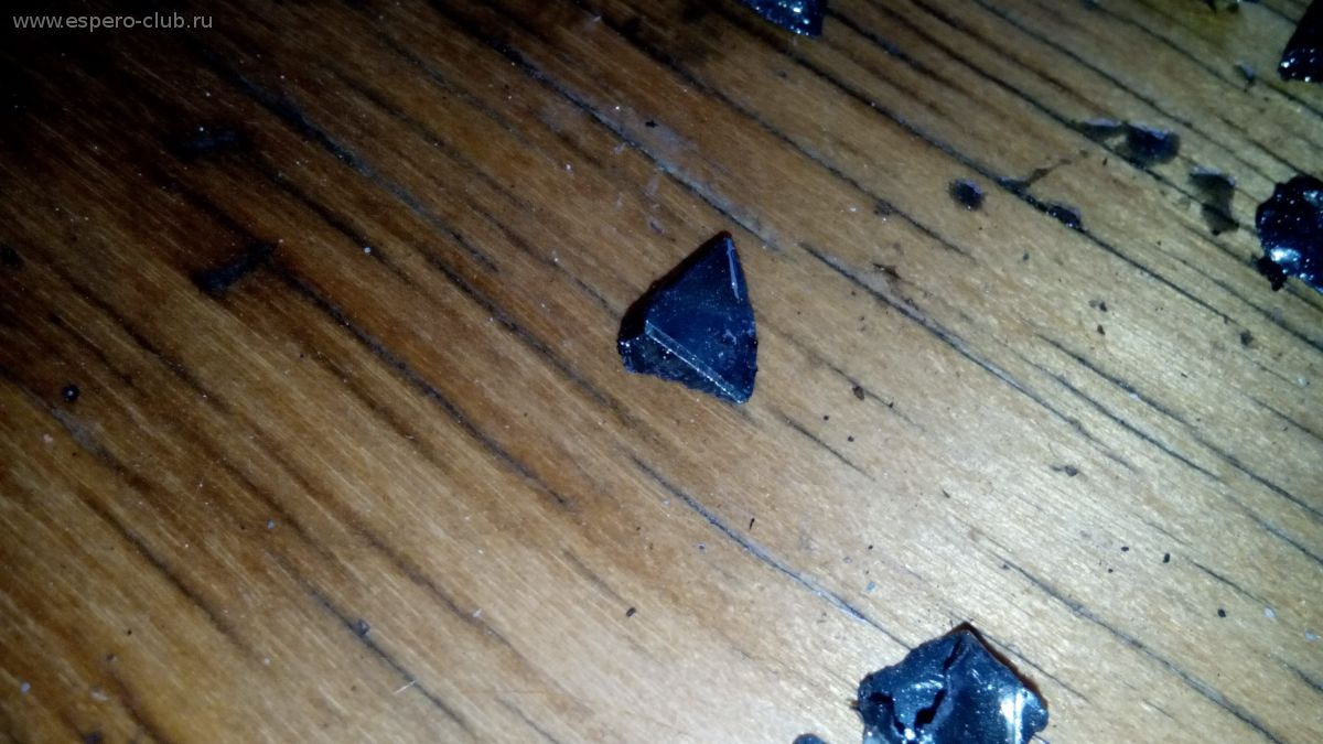

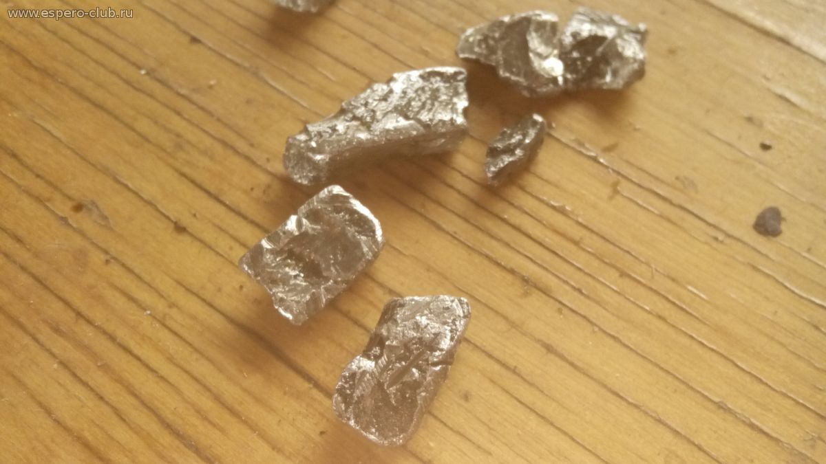

В общем я снял крышку коробки, и на дне коробки я увидел куски металла..
Это аллюминий (не лип к магниту) я так подозрваю куски коробки

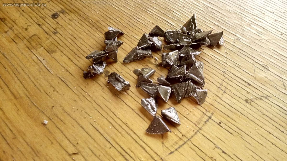

а это
зубчики деференциала...

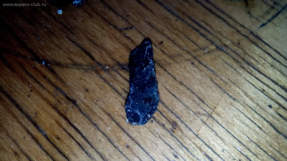

ну а это
причина... думаю кусок каретки подшипника...
что за изверг ездил на ней до меня... я в шоке... убил такое авто!!!
Прикрепления: 6395032.jpg (71.0 Kb) · 9623735.jpg (132.8 Kb) · 2252183.jpg (91.0 Kb) · 5398582.jpg (99.4 Kb)
Сообщение отредактировал fsoobo - Воскресенье, 19.Окт.2014, 11:24:01
kostroma21Дата: Воскресенье, 19.Окт.2014, 11:43:31 | Сообщение # 11
Не хило накрошило sad ...коробка под замену.
