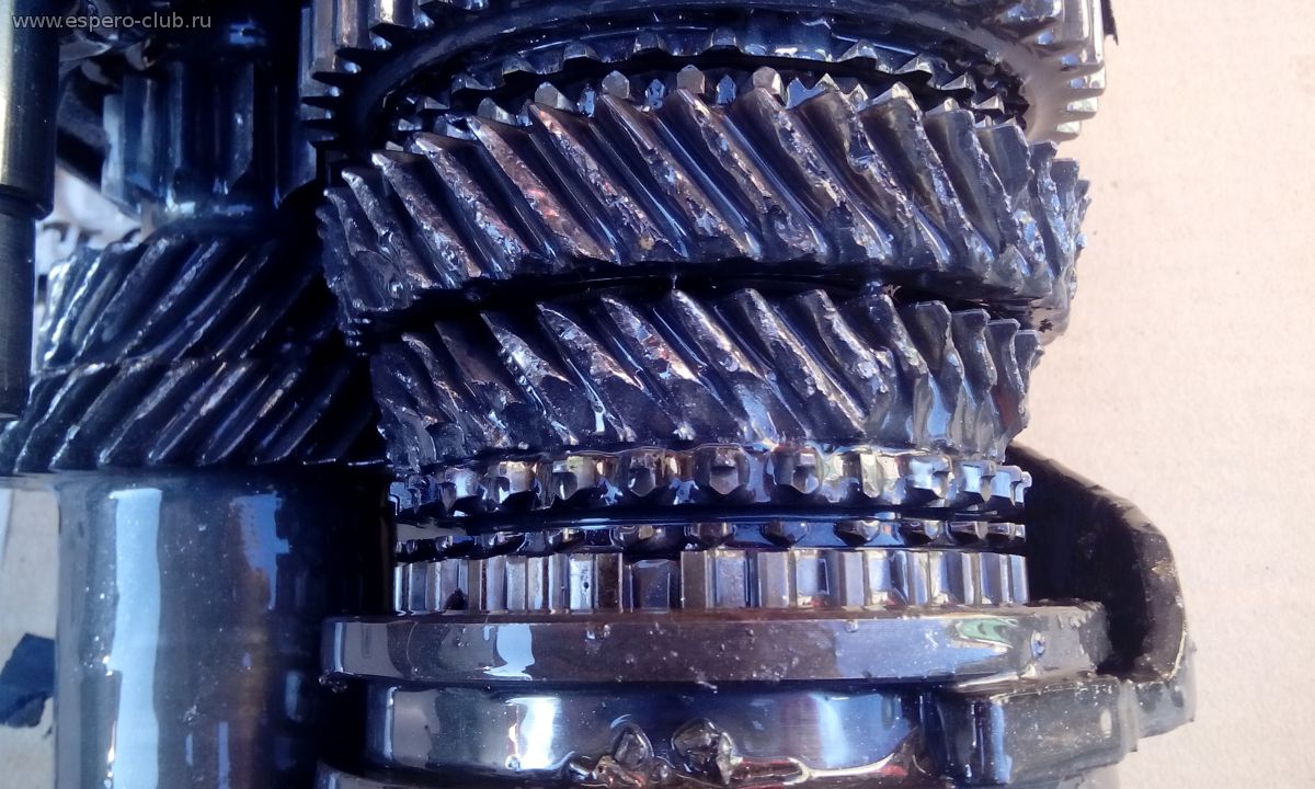

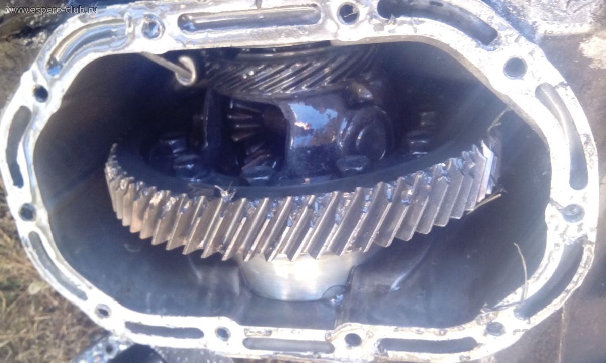

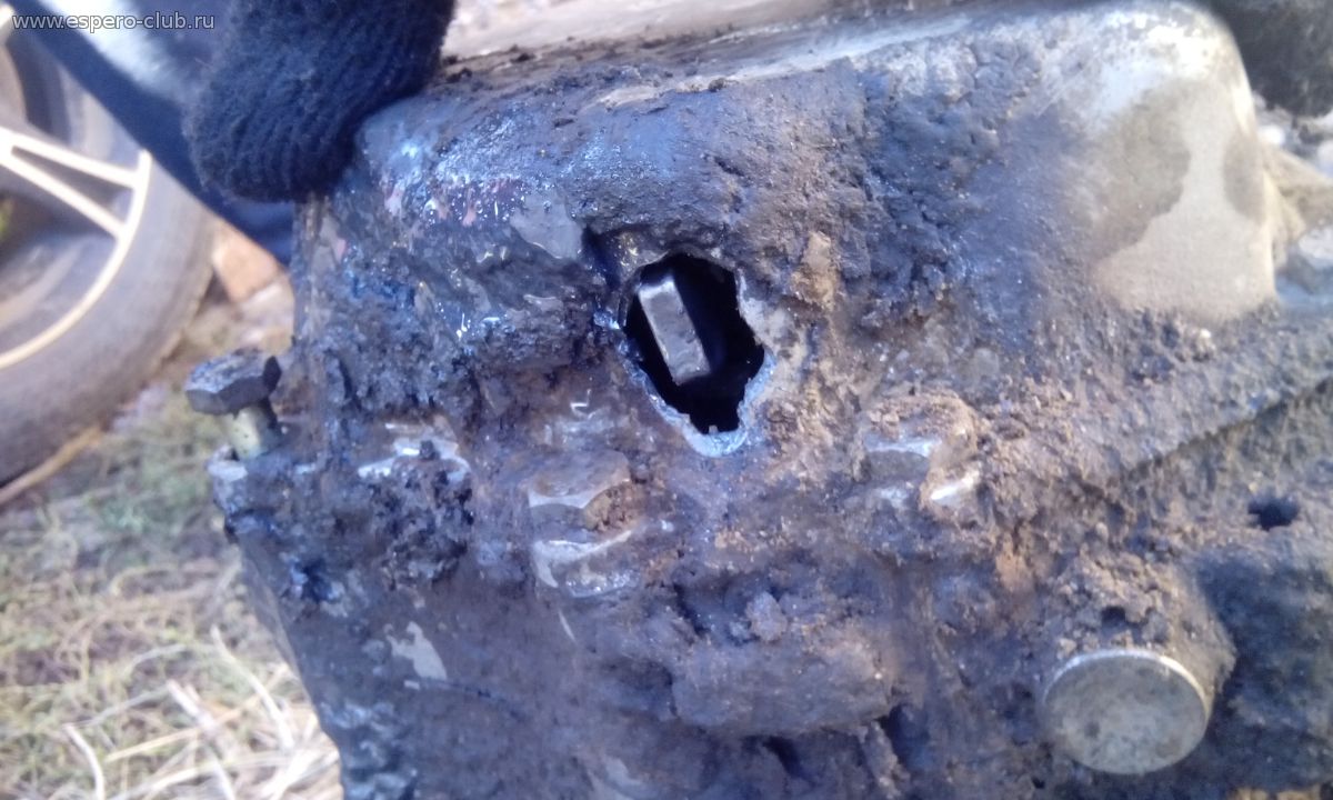

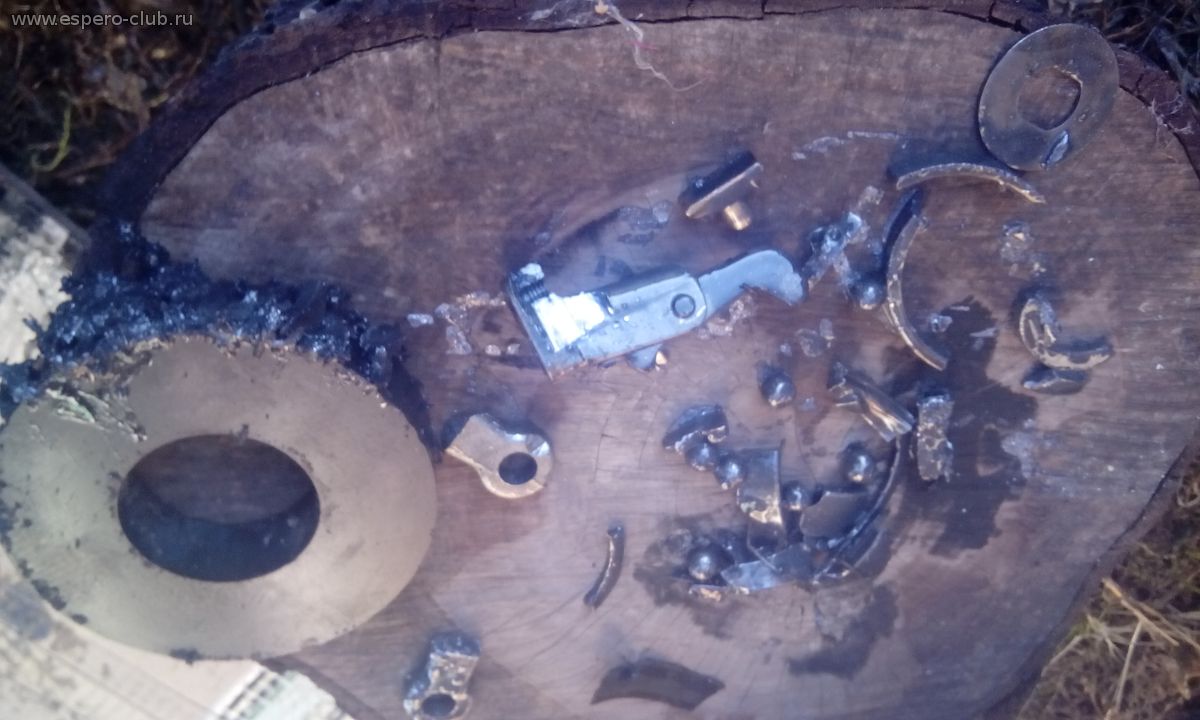

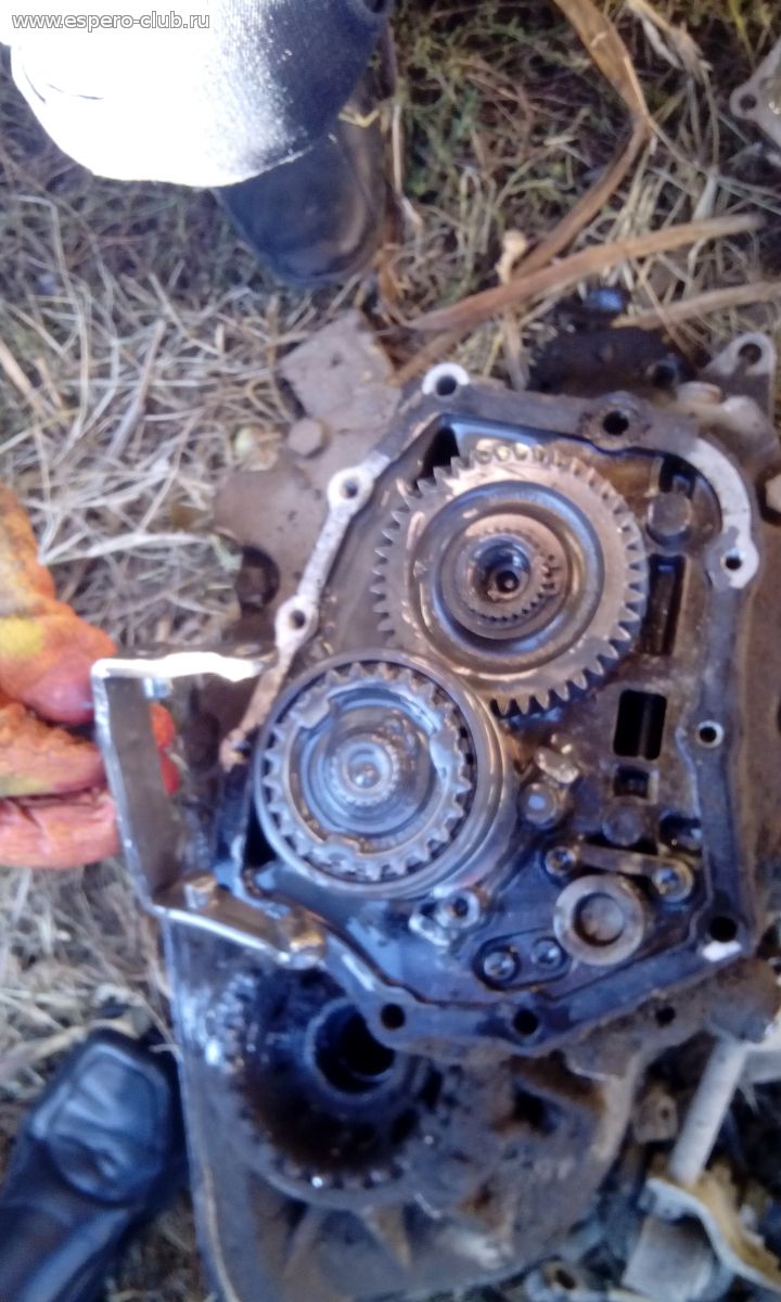

В общем снял я коробку. И пришел в ужас... Разбито все... ничего целого не было! Была даже дыра в корпусе коробки на крышке пятой передачи...
Коробку под замену... Буду ставить с нексии.
Вот фото..
причина вся была в подшипнике пятой передачи! Он полностью рассыпался!
Вот и последствия удерживания 5 передачи в ручную

Судя по коробке,с неё масло ручьями выбегало,поэтому она и крякнула. Пятой там масло хватает,если даже уровень масло будет меньше на литр.

В том то и дело... масло вообще нигде не давило! ... Я думаю что сначала фиксатор сломался 5й передачи! 5ую стало выбивать ее держали рукой, это привело к поломке подшипника 5й передачи... он упал в коробку.. позже сломало вилку включения 5й передачи и пробило коробку. Ну и соответственно покрошило 3ю и 2ю передачи!
