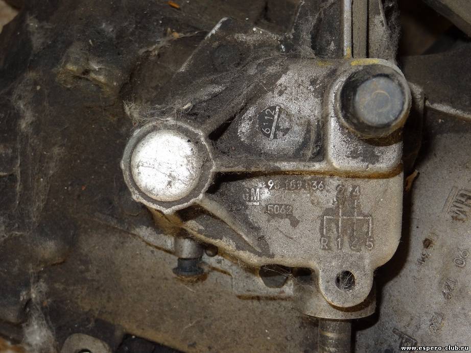

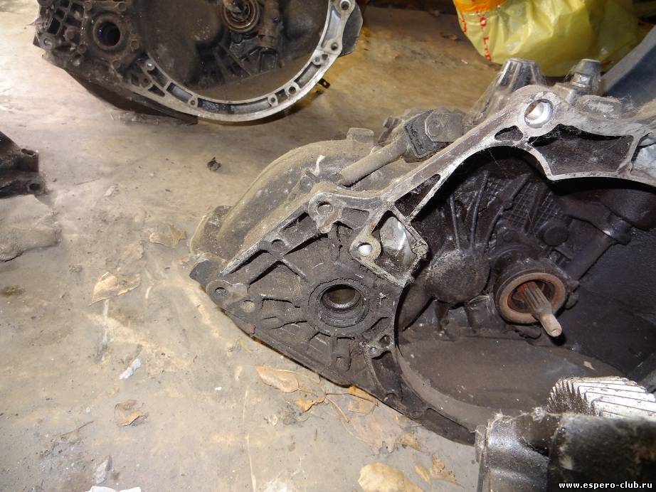

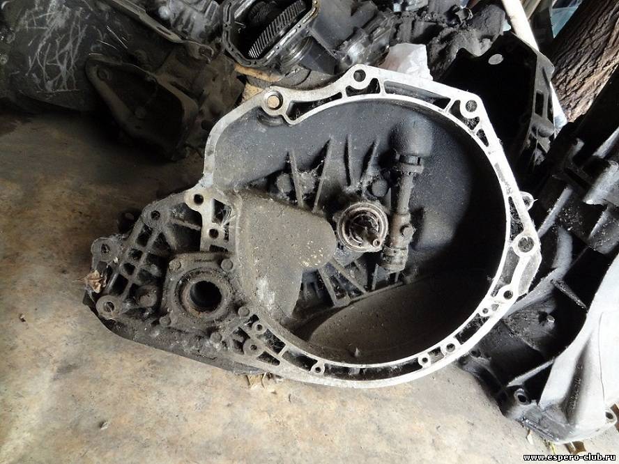

ChobiTДата: Четверг, 16.Фев.2012, 18:46:39 | Сообщение # 9
Сообщений: 34
Ребят, а с нексии 2007 года, написано тоже f16, основное все так же, но есть некоторые разности, ни кто не сталкивался? уж больно охото свежий коробас барабас smile
Вот в месте крепления стартера вроде отличия, кто хорошо наши коробки помнит, сравните.
Последнее фото это коробка с нексии 96го, там ушко как будто спилено.

ТепловозикДата: Четверг, 16.Фев.2012, 22:40:48 | Сообщение # 10
ChobiT, привод сцепления гидро сделал? Как на Нексии? Машинка резвее стала с коробкой от Нексии?
ChobiTДата: Пятница, 17.Фев.2012, 08:55:35 | Сообщение # 11
Сообщений: 34
Не, не гидро, просто все поменяно. Коробка с 8 клапанной, особых различий в динамике не обнаружил. 1я чуток интереснее стала, ну думаю это просто состояние получше старой. Все искал обозначение главной пары и не нашел sad
ТепловозикДата: Пятница, 17.Фев.2012, 13:56:30 | Сообщение # 12
ChobiT, а на 8 клапанной те же коробки, что на Эспере стоят smile Там все то же и главная пара тоже smile
ChobiTДата: Понедельник, 20.Фев.2012, 14:36:57 | Сообщение # 13
Сообщений: 34
Ну вот и я про это же, увы вариантов не было. А так на 10ток лет помоложе коробасик, душу греет, состояние тоже хорошее не успели ушатать.
