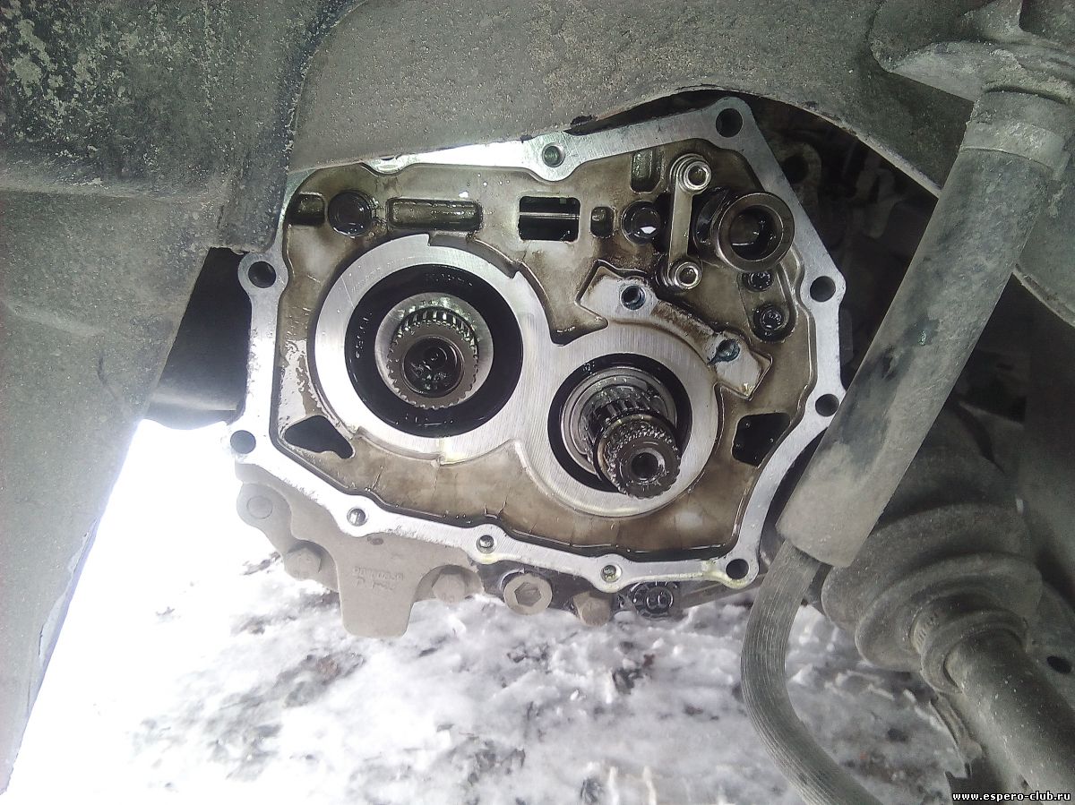

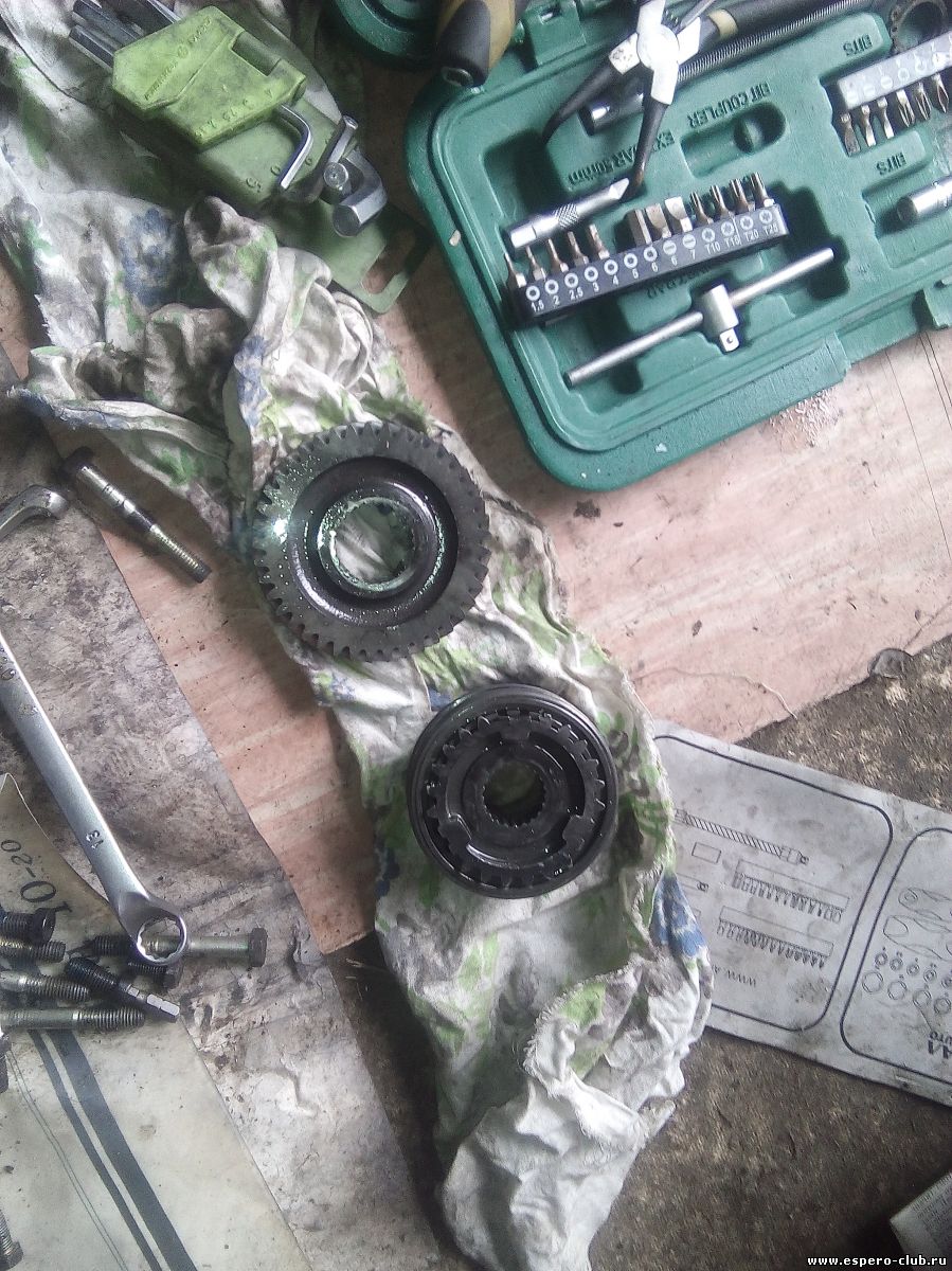

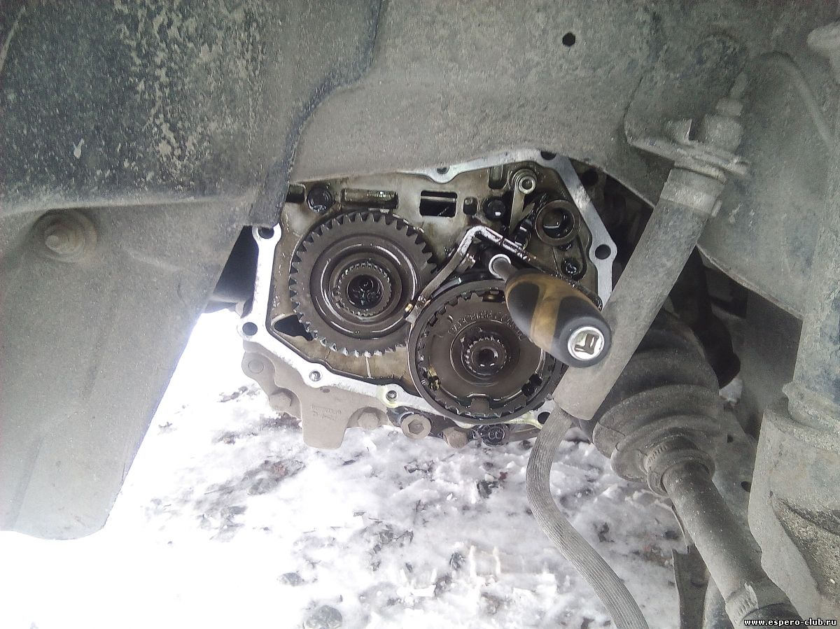

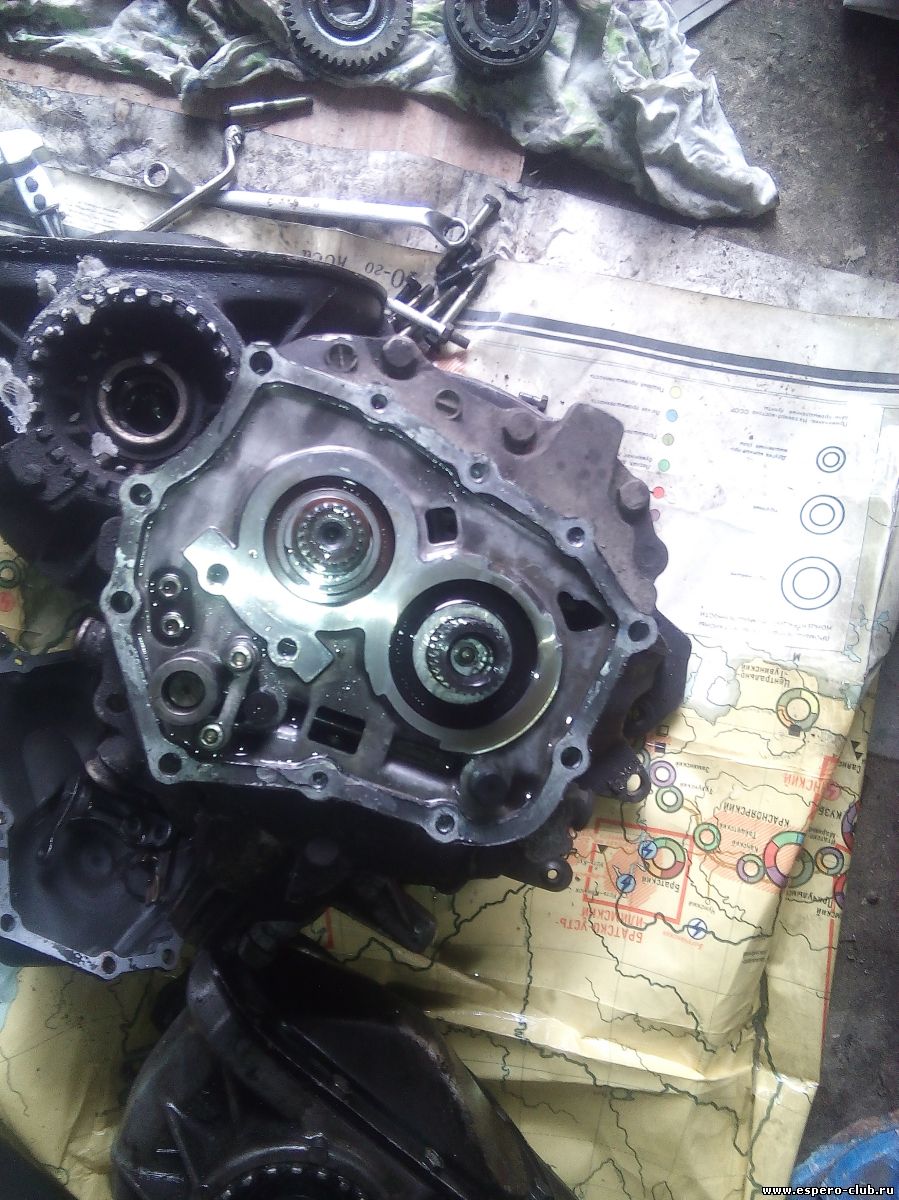

В общем по городу Кпп от ланоса самое то, но вот по трассе не особо, на 5 при 3000 всего 100 км, ну и я сегодня переставил шестерни 5 с родной Кпп, теперь четка и по городу и по трассе, я доволен.
Прикрепления: 8229696.jpg (156.0 Kb) · 1140002.jpg (181.9 Kb) · 9339641.jpg (157.4 Kb) · 7297640.jpg (166.5 Kb)
