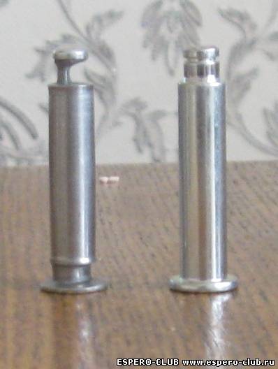

привет всем!недавно поменял вертолет...не включалась вторая передача.долго смотрел по форумам на сайте,в итоге решился менять вертолет(прикупил по дешевке)после снятия данного девайса увидел ужасную выработку штифта который держит кулису и тягу переключения передач из коробки(на фото видно выработку по сравнению с новой)но перед тем как как купить этот новый штифт, непродолжительное время там стоял болт(предварительно заточенный напильником под конус smile )с этим болтом передачи включались нормально,пока он не выскакивал оттуда так как не был там ничем не закреплен.поставил купленный мною этот новый штифт-перестали включаться все передачи кроме 3,4,5-ой.теперь думаю что:
1 этот штифт сделал выработку еще и в вилке.
2 устранить это можно либо:
а) заменой тяги переключения передач,
б) выточкой другого штифта что более предпочтительно так как не охото лезть и менять тягу....
может у кого то есть свои мысли по этому поводу или предложения biggrin ?

ReduktorДата: Четверг, 21.Апр.2011, 21:03:31 | Сообщение # 10
Сообщений: 1965
Quote (-gda-)
заодно и сальник поменяешь. Там работы для ленивых на час. На форуме весь процесс замены в фотках есть.

Gipsy2000Дата: Четверг, 21.Апр.2011, 23:00:06 | Сообщение # 11
Сообщений: 16
Не включается скорости потому что сделана не правельная регулировка кулисы. Сам после замены КПП залазил под машину раз 5, то задней небыло то 5 то первой вообще. так что регулируй желательно в помощь еще одного человека.
РоманДата: Суббота, 23.Апр.2011, 13:59:31 | Сообщение # 12
Сообщений: 6
на форуме гдето есть как отрегулировать кулису, там одному все можно сделать, в крадце 2 сверла 5 мм, одно втыкается на коробке одно где рукоятка кпп.
вот сдесь смотри: http://espero-club.ru/news/2008-11-02-220

-gda-Дата: Понедельник, 25.Апр.2011, 17:19:03 | Сообщение # 13
Сообщений: 140
всем спасибо за помощь!наконец то собрался с силами и решил все таки снять механизм преключения передач(спасибо Reductor)так как сильный был износ штока.снял.оказалось действительно там тоже большой износ.весь процесс снятия действительно недолгий.основная проблема была в запчастях:шток нашел только в одном магазине(во всех почемуто закончились surprised )и сальник штока.прокладку пришлось оставить старую(не было)-может потому что воскресенье? biggrin включаются на месте вроде нормально щас поеду пробовать...
Добавлено (25.Апр.2011, 17:19:03)
блин, с прокладки сопливит старой,а тянуть больше чет очкую....

mihalichДата: Понедельник, 25.Апр.2011, 21:19:25 | Сообщение # 15
Сообщений: 229
Quote (-gda-)
а я его сёдня заварил нах.болтался как сумашедший.теперь зато рычаг чётко всё включает как на класике.
