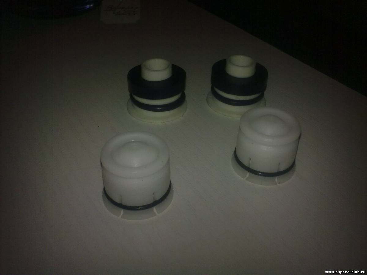

Shep160Дата: Среда, 18.Июл.2012, 22:01:23 | Сообщение # 30
Сообщений: 100
Мужики,помогите кулису починить(пластиковые элементы заменить)
Ребята с москвы или области.Help
С меня пиво)))
Прикрепления: 7138430.jpg (42.7 Kb)
