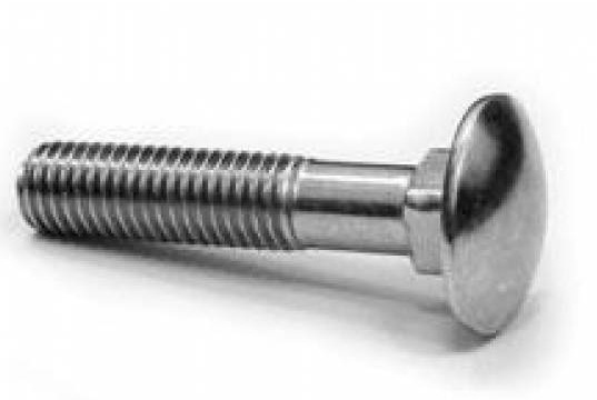

Плохо включалась 2-я. Поменял пластмассовые втулки вертолета (убиты были в хлам), проблема осталась. Износ этого "пальца" чуть меньше, но есть. Болтик на 6, гайка, контргайка. Болтик взял мебельный, вот такой:
Квадратная часть под шляпкой замечательно нырнула в отверствие в вилке КПП (которая тоже раздолбана, зараза) большего диаметра.
Цена вопроса - 10 рублей и 5 минут времени. Переключение просто не узнать, всё гуд.

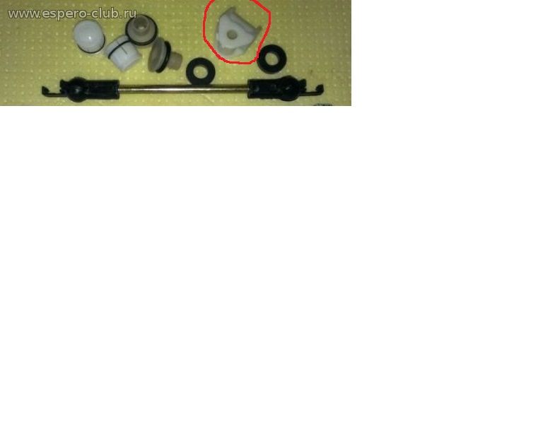

А продается ли рем.комплект на вертолет, пластмассовые втулки? Если да то какой каталожный номер?
crazynikspbДата: Вторник, 08.Дек.2015, 15:31:18 | Сообщение # 39
Сообщений: 70
Ремкомплект кулисы (втулки) GM (Nexia)
Артикул: S3910001
Добавлено (08.Дек.2015, 15:30:26)
только при заказе надо уточнять, GM это одна втулка
а ЗАЗ это ремкомлект механизма кпп (тяга ( 94580711)+ переходник+2пошпн+2расп.втулки)[Nexia]
Добавлено (08.Дек.2015, 15:31:18)
лично я считаю что проще поменять вертолет, только докупить вилку и палец фиксатор
Dimon12345Дата: Вторник, 08.Дек.2015, 15:56:49 | Сообщение # 40
Сообщений: 90
выделено красным что надо мне
Добавлено (08.Дек.2015, 15:56:49)
вертолет новый, треугольной втулке хана.
Прикрепления: 9321349.jpg (30.9 Kb)
crazynikspbДата: Вторник, 08.Дек.2015, 18:10:39 | Сообщение # 41
Сообщений: 70
600-700 рублей
