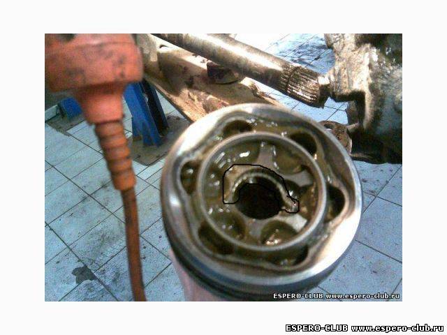

PahelloДата: Воскресенье, 10.Июл.2011, 08:21:20 | Сообщение # 61
Quote (Гоша07)
(на фото оно виднеется в центре отверстия)
На фото не шута не видно!
Гоша07Дата: Воскресенье, 10.Июл.2011, 10:54:09 | Сообщение # 62
Истинный автолюбитель
Сообщений: 1560
понятно, что не видно. ) только на месте его разглядеть под слоем смазки да ещё без освещения ещё проблематичнее.
ptwДата: Воскресенье, 10.Июл.2011, 11:12:43 | Сообщение # 63
кольцо видно ,смазку лучше для шруса ШРУС - дальше цифры .
Что есть тоже смазка , Шрус просто лучше.
Сообщение отредактировал ptw - Воскресенье, 10.Июл.2011, 11:13:19
Гоша07Дата: Воскресенье, 10.Июл.2011, 13:33:34 | Сообщение # 64
Сообщений: 1560
вот на фото обвёл это кольцо стопорное.
Прикрепления: 4423898.png (45.8 Kb)
Сообщение отредактировал Гоша07 - Воскресенье, 10.Июл.2011, 13:38:37

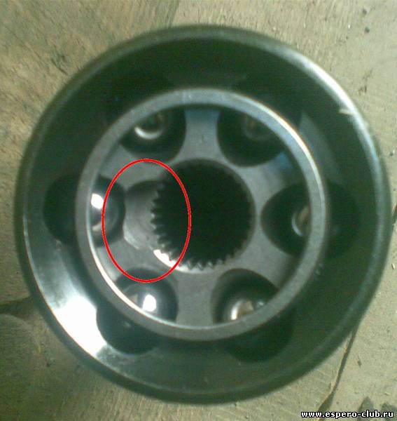

-gda-Дата: Понедельник, 11.Июл.2011, 21:41:05 | Сообщение # 65
Сообщений: 140
на фото специальная прорезь видно, по видимому это для разжатия кольца стопорного?я сегодня решил что это брак.....на коробке рисунок один а на шрусе видно другое
Прикрепления: 9840322.jpg (36.5 Kb) · 3595898.jpg (19.6 Kb)

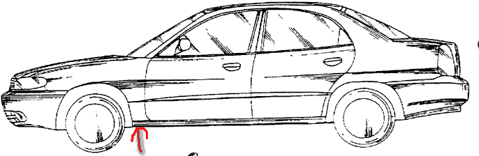

PahelloДата: Четверг, 15.Сен.2011, 12:11:15 | Сообщение # 71
Quote (SHON)
Будьте добры подскажите , может кто встречался с такой проблемой. Случается такое при движении даю газ, в ходовой что то хлопает. раза 2 -3. Когда переезжаешь через лежачего и даешь обороты. Или с поворота выезжаешь.
Я всё лето искал такую стучалку... biggrin
Оказалось что труба выхлопная по кузову стучит... Вот в районе этого семта...
Теперь думаю, что надо намотать азбеста на трубу в том месте, а то стук такой не очень приятный и прямо под ногами... Аж пугаюсь иногда...
Прикрепления: 0221909.gif (14.0 Kb)
Сообщение отредактировал Pahello - Четверг, 15.Сен.2011, 12:30:51
