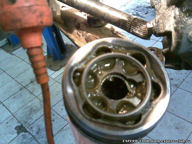

многа читал, думал и разговаривал с умными людьми - стоит ли мне самому менять этот пыльник. и сегодня наконец-то решился... ехать в сервис. smile
посмотрев за работой мастера нисколько не пожалел, что не стал этим заниматься (гранату, например, они вдвоём снимали, видимо стопор очень тугой). но сейчас уже, поняв как это делается, заменил бы, наверное, сам.
вся хитрость в разжатии стопорного кольца (на фото оно виднеется в центре отверстия) и в правильном выборе пыльника. я взял видимо неоригинал (Lobro, код 302802) и мастер долго его обмерял штангенциркулем. а когда поставил на место оказалось, что те хомуты которые шли с ним в комплекте на него не налезают. wacko пришлось брать обыкновенные (винтовые). стопорное кольцо хоть и было в коробке, но оно не понадобилось - оставили старое.
работа обошлась в 800 рублей.
