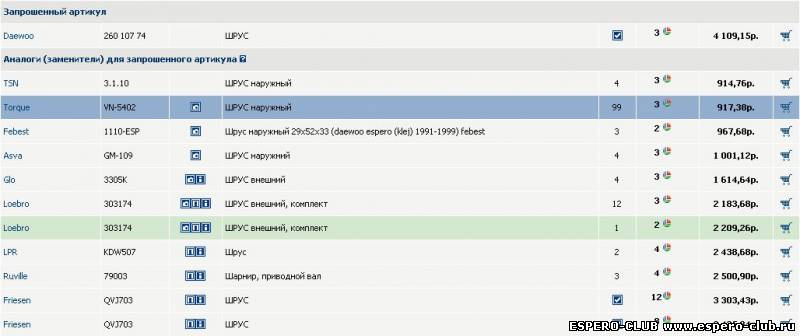

Ну вобщем вот моя история... Перетряхнул всю подвесу (стойки, шаровые, сайленты, прокладки пружин (верх-низ), рулевые наконечники, "яйца", сайленты рулевых тяг, опорные подшипники, стойки стабилизатора, опоры тяги стабилизатора, ступичные подшипники), вобщем всё... Проблема такая, при повороте руля до упора вправо, есть странный звук, как будто металл играет со звоном, стучек стремный, грешил на всё по очереди. При равномерном разгоне, где-то после 3500 об/мин, если поймать трещину асфальта то стук проявляется тоже, и нарастает с набором оборотов... После последних замен моська приподнялась еще на пару сантимов и звучек стал более частым и надоедливым... Грешу на ШРУС, кажется правый, судя по горизонтальной раскачке, вдоль тяги ШРУС-а, ибо когда качок идет в сторону ступицы, раздается стучек (по словам жены "очень похож на тот что при езде", она сидела в салоне, я качал)...
Итак вопросы:
1) Как определить со 100% уверенностью что это именно ШРУС и что он именно наружный, а не внутренний?
2) Какой из ШРУС-ов в списке ниже более-менее оптимален (желательно в финансово-валютном эквиваленте до двух килорублей нашими деревяшками)? А то меня жена скоро в машину жить отправит с такими затратами... cool
3) Кто что имеет сказать про Torque и Glo, GSP и Mapco? Про Febest с ASVA наслышан лестных китайский отзывов...
4) affer, pan5, как ваши ШРУС-ы поживают? Сколько пробежали, какое состояние?
Прикрепления: 5321870.jpg (28.1 Kb) · 8230910.jpg (26.4 Kb)

Quote (MaKcuM)
шрусы обычно не гремят , а стучат глухо сначала при повороте , такой стук от вращения , это шрус.
на яму бы заехать да посмотреть .
Или звук запиши smile
Сообщение отредактировал ptw - Понедельник, 11.Апр.2011, 20:48:59
MaKcuMДата: Вторник, 12.Апр.2011, 14:05:58 | Сообщение # 38
Quote (ptw)
Да я на него тоже давненько грешу, просто по первой подвеску шуршал - было за что взяться... Да смущало то, что человек с пассажирского сидения говорил что стук с его стороны, а я его отчетливо со своей стороны слышал... Чес слово, сам ШРУСы не менял (в копейке их не было, а на ВАЗ-ах друзьям помогал), но никогда не слышал, как определить какой из них мрет и как...

Quote (ptw)
домкрать колесо ,может люфт внешнем шрусе найдешь . По хорошему пока привод с колеса не скинешь не поймешь
А можно поподробнее? С наружними я понял, снимаем колесо и скидываем со ступицы привод, потом держим рукой тягу, а за привод шатаем и смотрим, если болтается в сепораторе, то пинзнесь, а вот как проверить внутренние? cool
Quote (gorshynov2009)
ты не прав вэтом году зашелестел при повороте шрус короче сальники все целы а шрусу сердык брал асву пока полет нормальний
А сколько пробежала машинка? У меня приблизительно на 200 тык. чудеса проявляться начали. Кстати тоже склоняюсь к ASWA, народ отзывается нормально... cool

MaKcuMДата: Среда, 13.Апр.2011, 13:15:55 | Сообщение # 44
Quote (ptw)
По выбору шруса насчет Асвы не уверен ,ну работает он год ,два ,почитай отзывы в интернете. Лучше уж наш TSN (у тебя же нет АБС, шрусы разные )
Ну я бы и про Цитрон ничего особенного не сказал - не особо они хорошо тоже делают, но я помозгую...
Про разные ШРУСы не понял... У нас полуоси только по длинне разные, а наружный ШРУС что левый что правый, те же яйца, тока в профиль... Или я что-то не понял.

Добавлено (13.Апр.2011, 13:15:55)
Я кстати как погляжу, там Рувили лежат за 1000 деревянных, всяко круче АСВЫ и Цитрона... Мож их взять...?
Ruville 79003S ШРУС внешний, комплект 23 2 1 037,13р.
