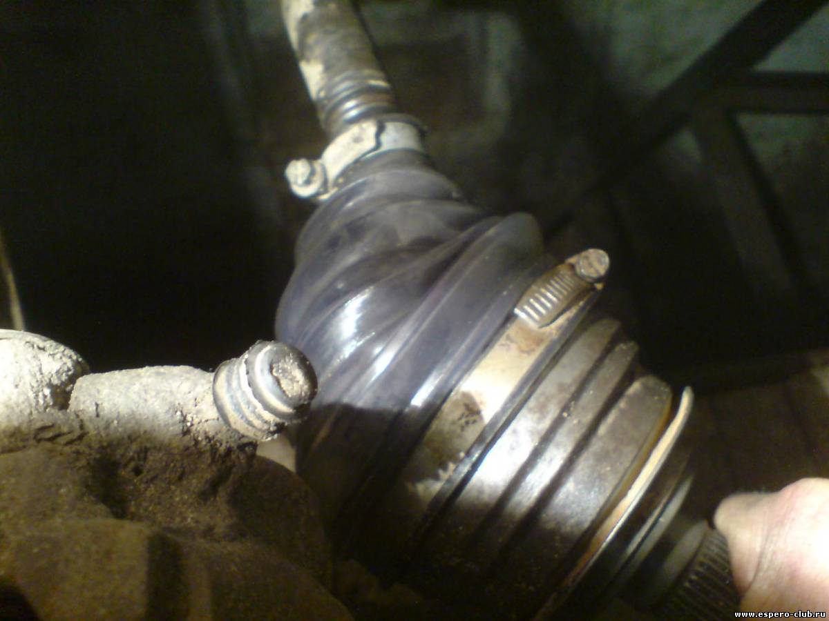

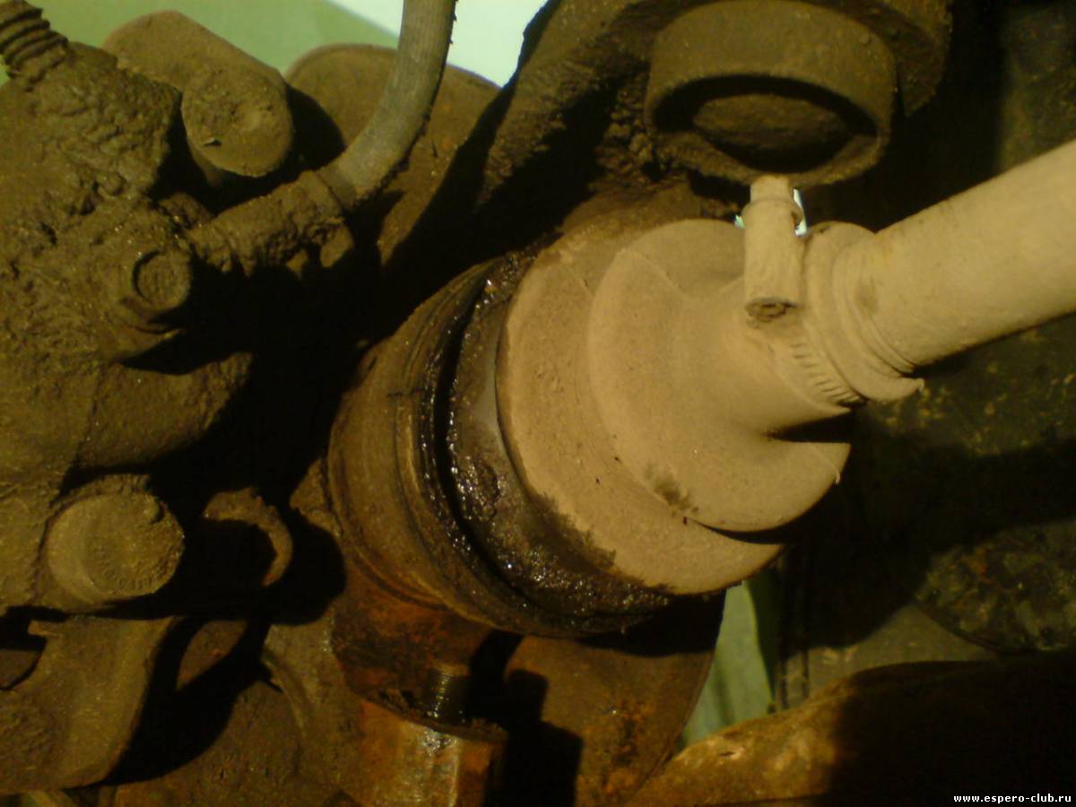

подскажите,какой диаметр хомута(который большой) у пыльника внешнего шруса??а то бОльшая сторона пыльника слетела и смазку херачит под крыло.а там хомут какой то странный,не раскрутить не подкрутить)))хочу поверх него обычный,который отвёрткой регулируется.эсперо 2.0 мкпп 96г.

PahelloДата: Среда, 30.Ноя.2011, 16:04:15 | Сообщение # 85
Samon111, А померить рука не поднимается? wacko
muhinДата: Среда, 30.Ноя.2011, 17:09:21 | Сообщение # 86
Сообщений: 328
там обычный не пойдет. тот винт которым подкручивается хомут задевает об поворотный кулак. (По крайней мере когда я пробовал поставить российский у меня не вышло) ищи хомуты для пыльников специальные - они же не зря такие "странные"

kostroma21Дата: Среда, 30.Ноя.2011, 20:27:44 | Сообщение # 87
muhin, Ты наверное ставил нормовский хомут?Я уже года 3 пользую хомуты китайские .Винты у них немного пониже...ничего не задевает.Большой хомут стоит в противовес малому.Всё пучком!!!
Хомуты пережили:промывку шруса,замену пыльника.Одни и теже хомуты.Менять их можно каждый раз,цена копейки ...как обычно в самый нужный момент нового под руками нет.Почищу, смажу и вкорячу старый smile
Попробуй китай.
muhinДата: Четверг, 01.Дек.2011, 07:55:38 | Сообщение # 88
Сообщений: 328
kostroma21, возможно. попросил в магазе те что получше smile Ну в общем наше дело предупредить smile

kostroma21Дата: Четверг, 01.Дек.2011, 08:44:34 | Сообщение # 89
Ничего не просил. Валялась в гараже целая куча всяких хомутов и хомутиков.После замены шруса оригинальный хомут прожил не долго.После чистки шруса встал вопрос:где взять спец хомут для пыльников.Вот тут и попалась на глаза гирлянда хомутов.Большой хомут был в единственном экземпляре:поэтому и ездит до сих пор.Ржавенький уже но живой ещё.Следующий раз полезу в шрус поменяю,если прикупить не забуду smile
На счёт размера ничего сказать не могу:хомут был под руками,прикинул...подходит.
Бери на100 не ошибёшся.

kostroma21Дата: Вторник, 20.Мар.2012, 02:24:22 | Сообщение # 90
Смотрится так.
