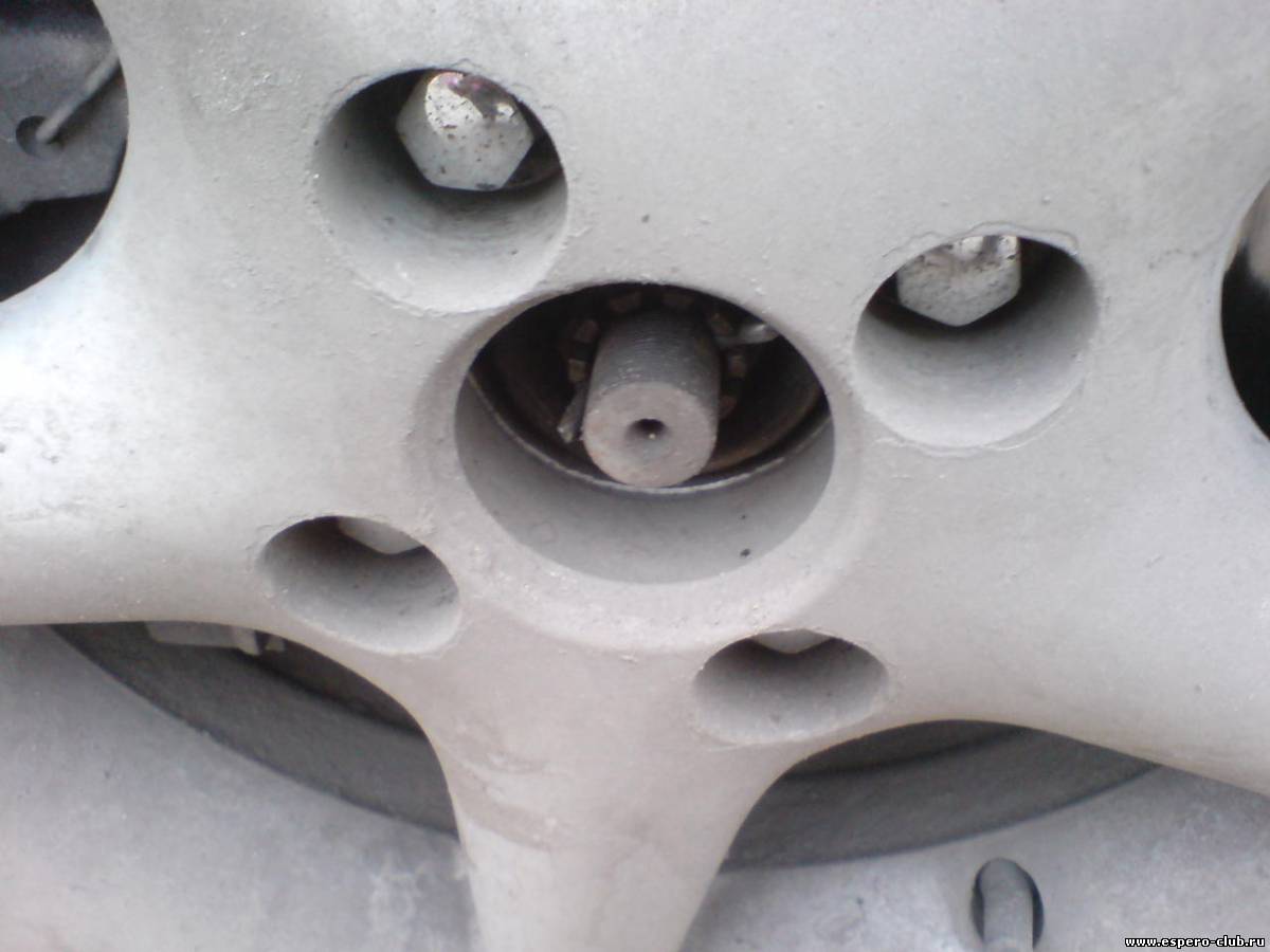

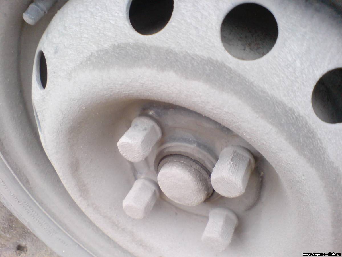

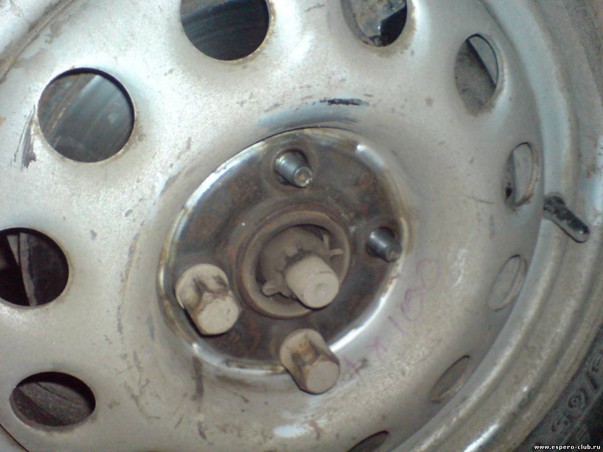

после ремонта на сто через пару дней у ЭСИ отвалилось левое переднее колесо,укатилось на встречку,хорошо машин небыло.крыло задрало,болты 3 штуки собирал по дороге.крыло как смог вытянул руками прикрутил колесо и потихоньку домой.с тех пор насчёт колёс крыша съехала и у меня и сына .итог:через год половина резьб на ступицах оборвана
встал вопрос:как дальше ездить?с интернетом тогда знаком небыл,пришлось думать самому.
ступици менять дорого,болты чтото не захотелось,литьё ставить неудобно,значит ШПИЛЬКИ.приглянулись от хундая акцента по 45р и гайки помоему рублей по30 от негоже по 8 шук тех и тех.
начал с задних ступиц .резьбы рассверливал с учётом 3 десяки натяга.первую ступицу пресовал впресе ступица треснула но некритично езжу до сих пор.вторую пресовал в больших станочных тисках метровым рычагом .всё гут !
загудел правый передний ступичный подшипник, вместе с ним были запресованы шпильки.от хундая уже небыло взял похожие от тоёты.при сверловке перепутал сверло,чуть меньше,натяг получился 8 десяток:ЗАПРЕСОВАЛ
сейчас жду когда загудит левый ступичный.
сейчас у меня 3 колеса на шпильках и всё гут а одно на трёх штатных болтах и это напрягает.
Добавлено (10.Окт.2011, 00:18:03)
[P.S]всё это реально сделать самим и с минимумом оборудования

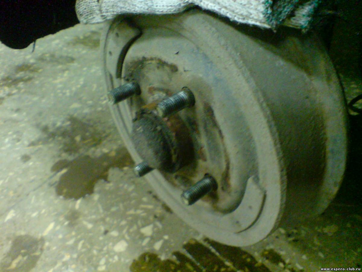

третье фото болты.

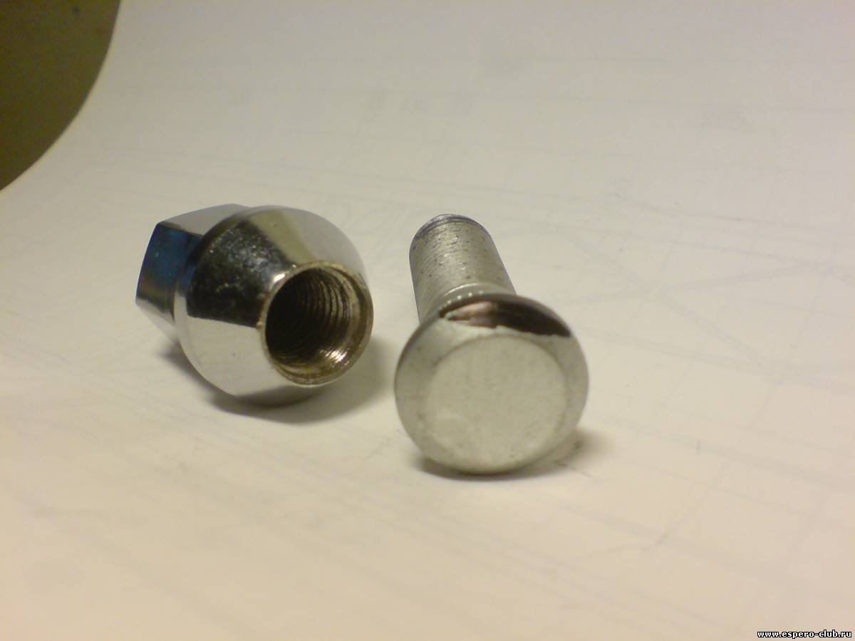

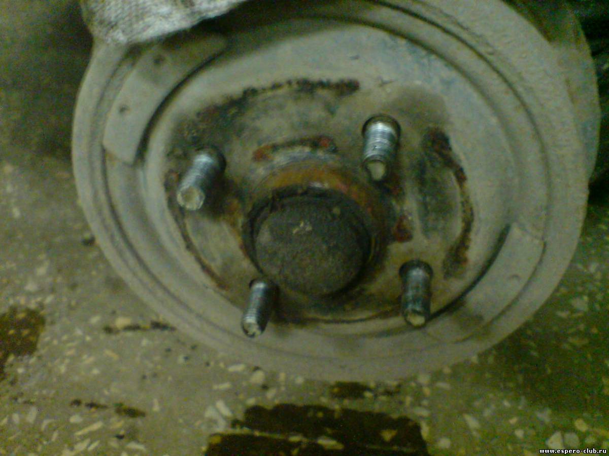

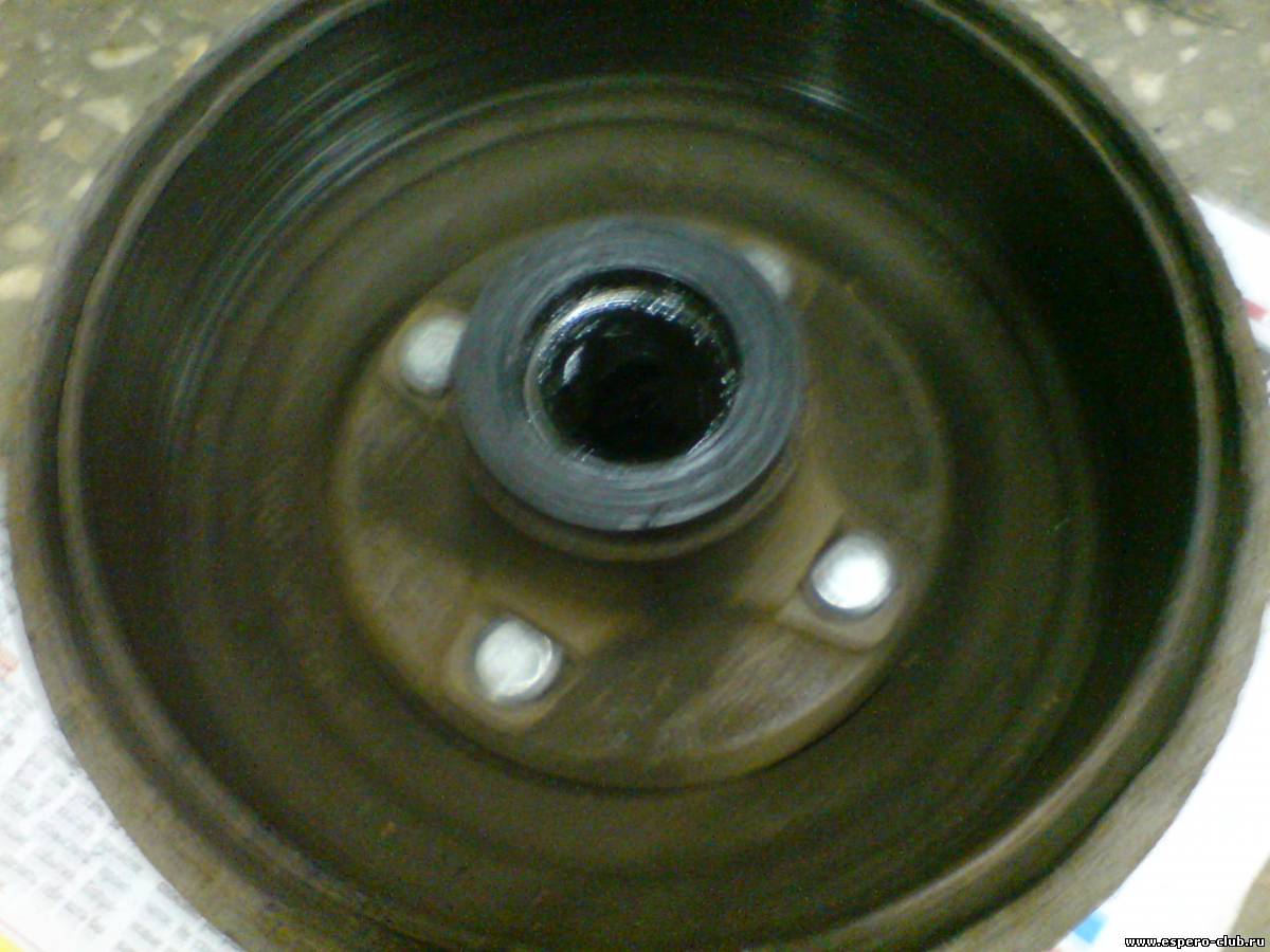

вот ТОЁТОВСКАЯ шпилька,она такаяже как и ХУНДАЕВСКАЯ только посадочный размер чуть побольше.

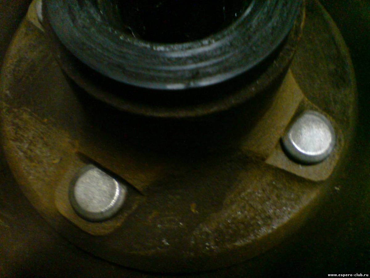

на задних ступицах шляпка шпильки была подрезана(на фото закрашено)от проворота
на передней не помню, по моему нет.
подрезку головки лучше делать после сверловки ступицы.

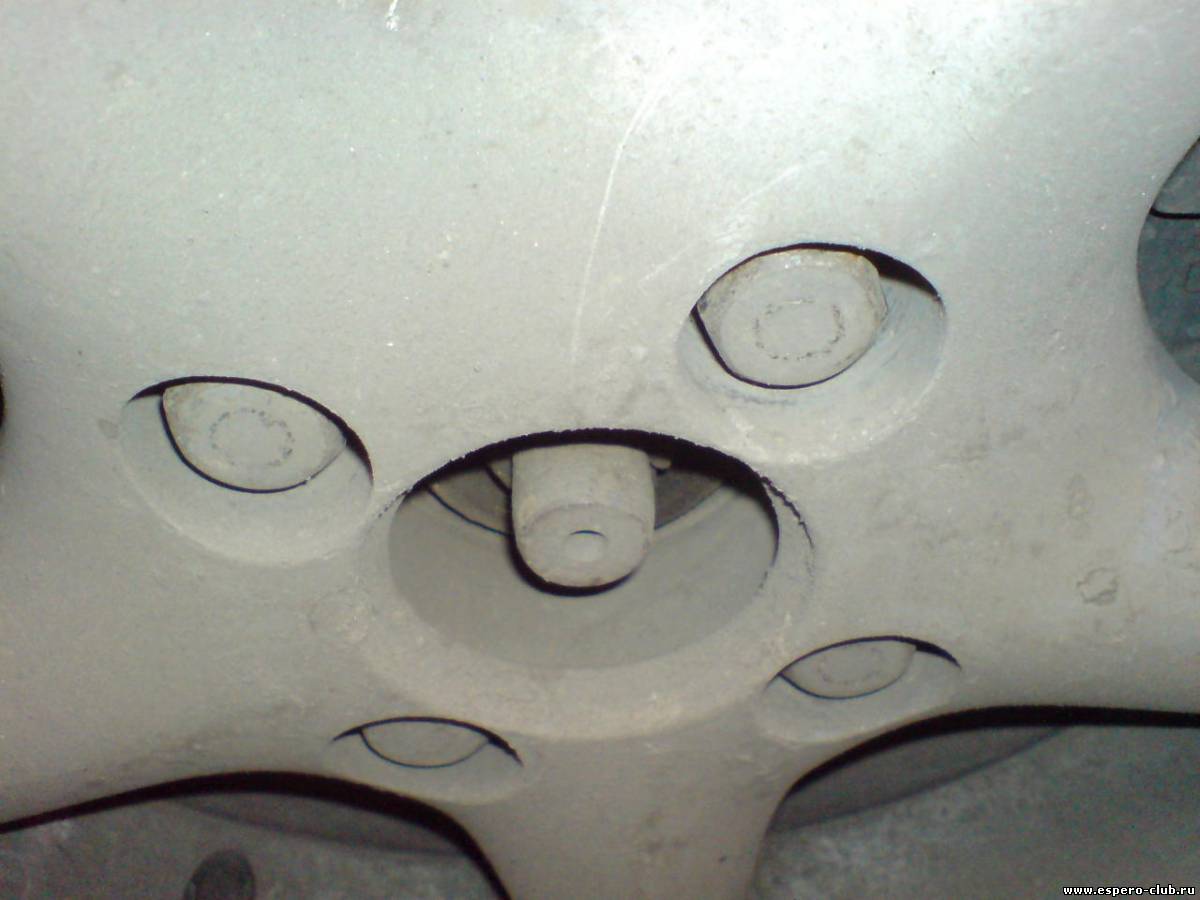

kostroma21Дата: Пятница, 11.Ноя.2011, 20:00:48 | Сообщение # 3

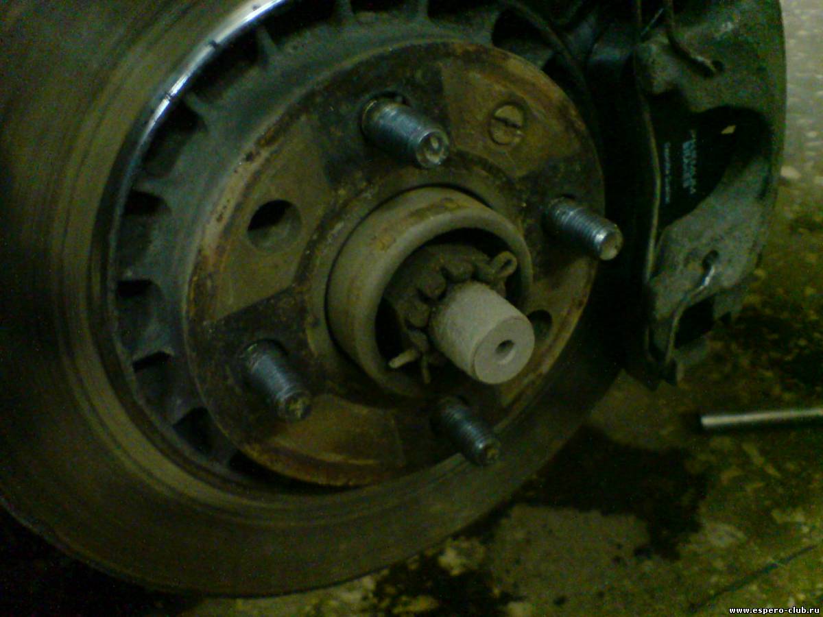

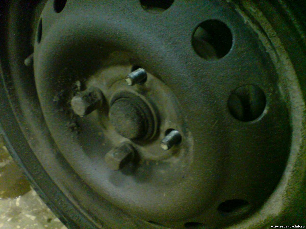

Вот как это выглядит на задних колёсах.Переднюю ступицу сфотать забыл...заморочился

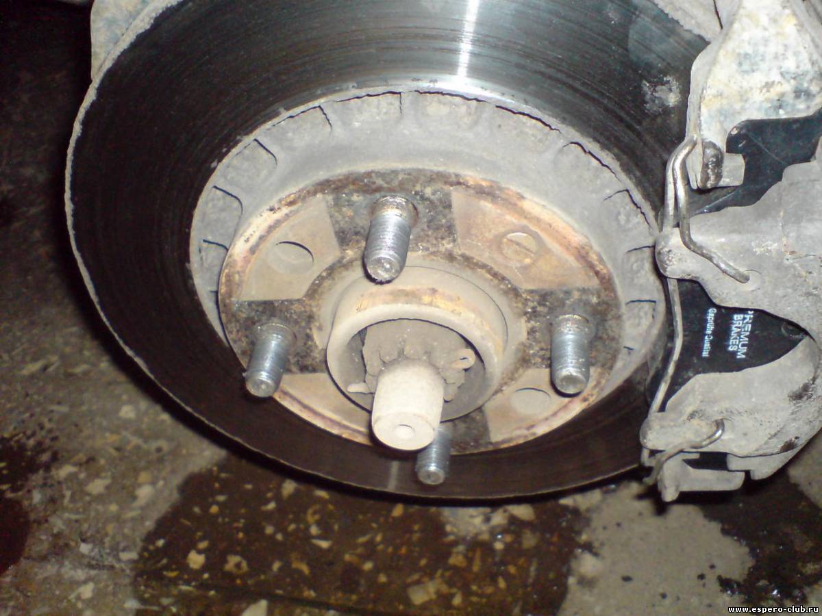

kostroma21Дата: Суббота, 12.Ноя.2011, 19:13:08 | Сообщение # 7
Сегодня менял колодки по переду и сделал фотки .

OIMДата: Суббота, 12.Ноя.2011, 19:47:56 | Сообщение # 8
Сообщений: 434
Quote (kostroma21)
Судя по состоянию тормозных дисков и их бы заменить не помешало. smile
kostroma21Дата: Суббота, 12.Ноя.2011, 20:55:28 | Сообщение # 9
Сегодня пощупал диски штангелем толщина 20мм.сколько должно быть минимум не знаю.
Сообщение отредактировал kostroma21 - Суббота, 12.Ноя.2011, 21:22:38
