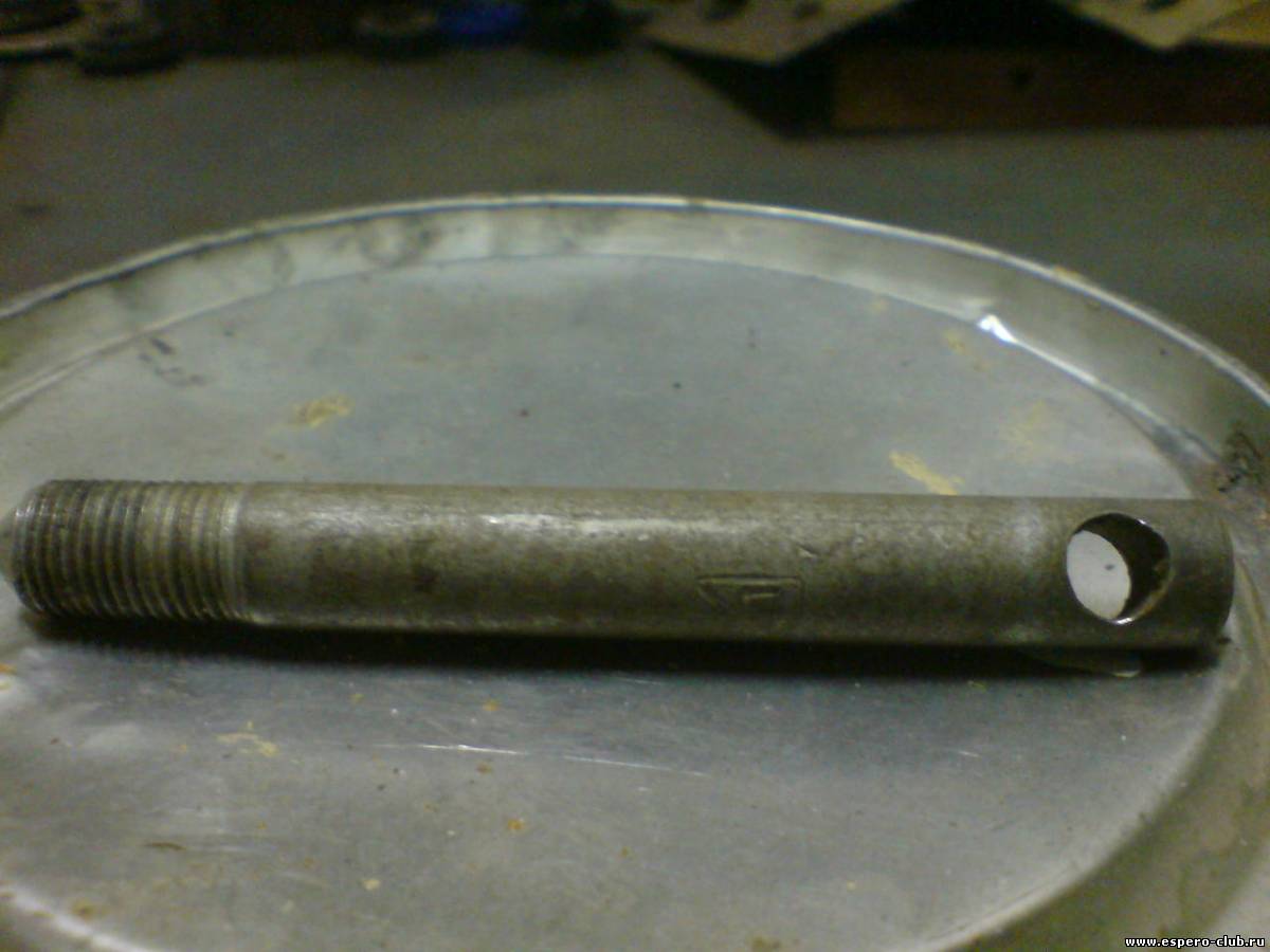

kostroma21Дата: Понедельник, 23.Апр.2012, 20:44:01 | Сообщение # 31
Вот: рекомендую.Очень простая и очень удобная весчь biggrin Очень помогает при монтаже литых дисков на авто всегда ...особенно в вечернее :ночное время.
Вворачивается вместо одного из колёсных болтов(легонько от руки)на 3-4 нитки резьбы.Ступица поворачивается шпилькой вверх.На шпильку одевается диск (он сам как бы центруется относительно отверстий для болтов)Диск висит на шпильке(а он нелёгкий)и руки свободны.Теперь попасть болтами в отверстия не составляет никакого труда.Завернув 3 болта шпилька выворачивается,а вместо шпильки заворачивается последний болт.
Шпилька сделана из стального прутка диаметром 12мм.Резьба 12шаг 1.5.На другом конце просверлено отверстие для воротка...если не выворачивается от руки.

PahelloДата: Понедельник, 23.Апр.2012, 21:36:23 | Сообщение # 32
Quote (kostroma21)
Резьба 12шаг 1.25.
wacko wacko wacko У нас же шаг 1.5!
kostroma21Дата: Понедельник, 23.Апр.2012, 21:46:24 | Сообщение # 33
Quote (Pahello)
У нас же шаг 1.5!
Разве?Я почемуто думал 1.25.Щас поправлю.
