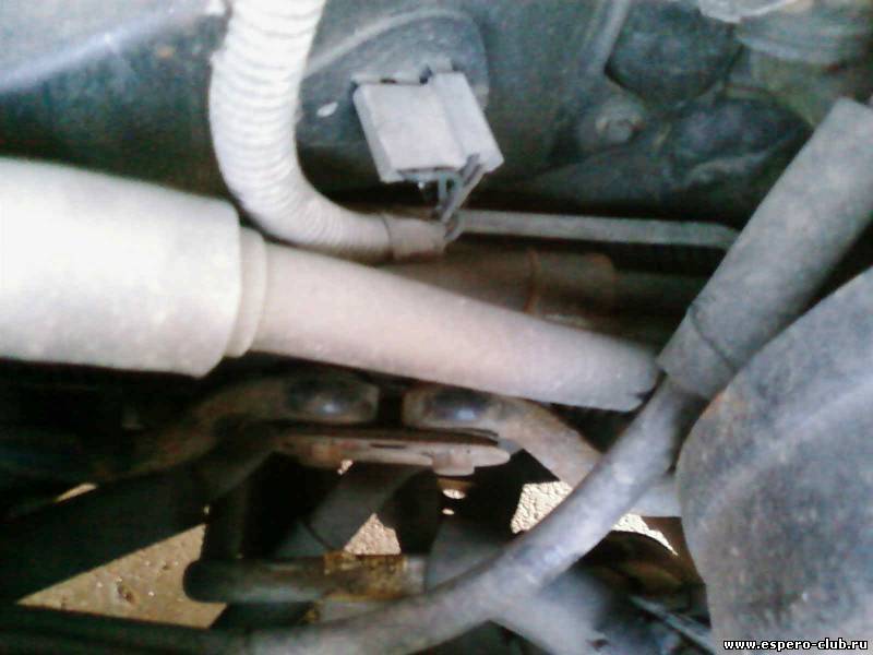

Приветствую. Неделю назад при езде по плохим дорогам что-то стало отдавать в руль. Поехал на диагностику...мастер сказал, что проблем по подвеске нет. Сегодня открыл капот и заметил, в месте крепления рулевых тяг к рейке имеется люфт...люфтит левая тяга. Я думаю это как раз и отдается в руль. Надо менять эту металлическую пластинку под 2 болта? Как я понимаю там в дырках резиновые проставки, которые износились?

LinkДата: Воскресенье, 28.Авг.2011, 19:57:39 | Сообщение # 64
почитай тему маленько,все написано

Link, надо покупать втулку от москвича?
LinkДата: Воскресенье, 28.Авг.2011, 22:17:07 | Сообщение # 66
от ваз 2110

Я вычитал, что от 2141

Прокатился по магазинам...ни черта нет... только в сборе с тягой что для москвича что для таза. Заказал на экзисте наши родные smile

xac, там внутри есчо вещь такая есть: бинокль называется может из за него тоже,так что если туды полезешь то лучше сразу поменяй

JEFFДата: Понедельник, 29.Авг.2011, 18:21:10 | Сообщение # 72
ды хрен его знает.я в магазине для дэу сказал что бинокль на рулевую рейку нужен,мне дали.он и от нексии вроде подходит.здесь поищи,на каком то форуме было про этот бинокль
