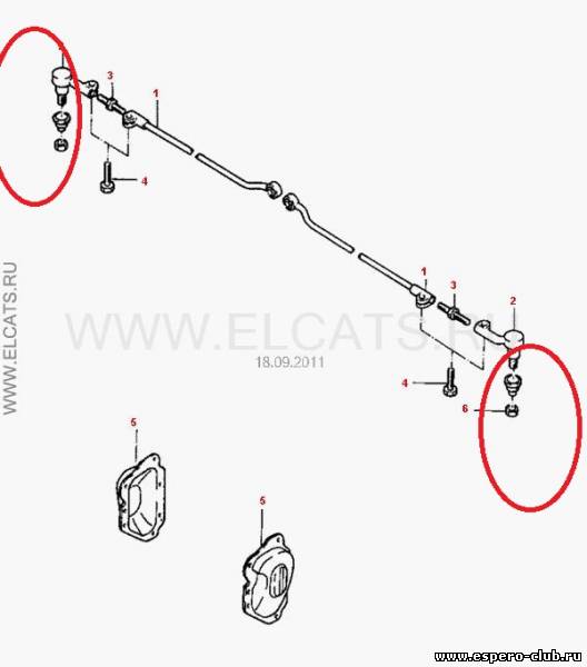

viyДата: Суббота, 01.Окт.2011, 17:15:39 | Сообщение # 78
Сообщений: 482
Quote (Reduktor)
это в арке находится
ну правильно, я капот открыл от туда не видать, за колесо заглянул под арку и увидел, за колесом и выше оси самого колеса, как бы над колесом.
Вот картинка, под цифрой 2, а колеса рядом ( красным нарисовал )
верно всё?
Добавлено (01.Окт.2011, 17:15:39)
Я так и не проверил наконечники, не попадается под руку второй кто бы руль покрутил!
Но заметил ещё такую вещь! У нас же у руля два положения есть! Так вот я езжу в верхнем положении и в этом положении если давить на 12 часов ладонью, то как раз и ощущается холостой ход со стуком, в общем болтается как бы руль немного. Но когда на скорости еду, давил, не болтается. А как только скорость до нуля почти и на 12 часов рукой подергать то слегка болтается, особено когда на месте стою и руль чуть повёрнут.
Это может быть крепление это ? второго вертикального положения руля болтаться ? или это так наконечники всё же болтаются.
