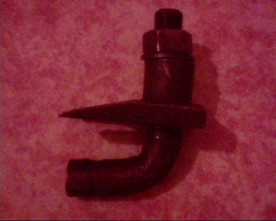

ReduktorДата: Среда, 10.Дек.2008, 17:06:13 | Сообщение # 29
Сообщений: 1965
В качестве бонуса :D вот тебе картинки

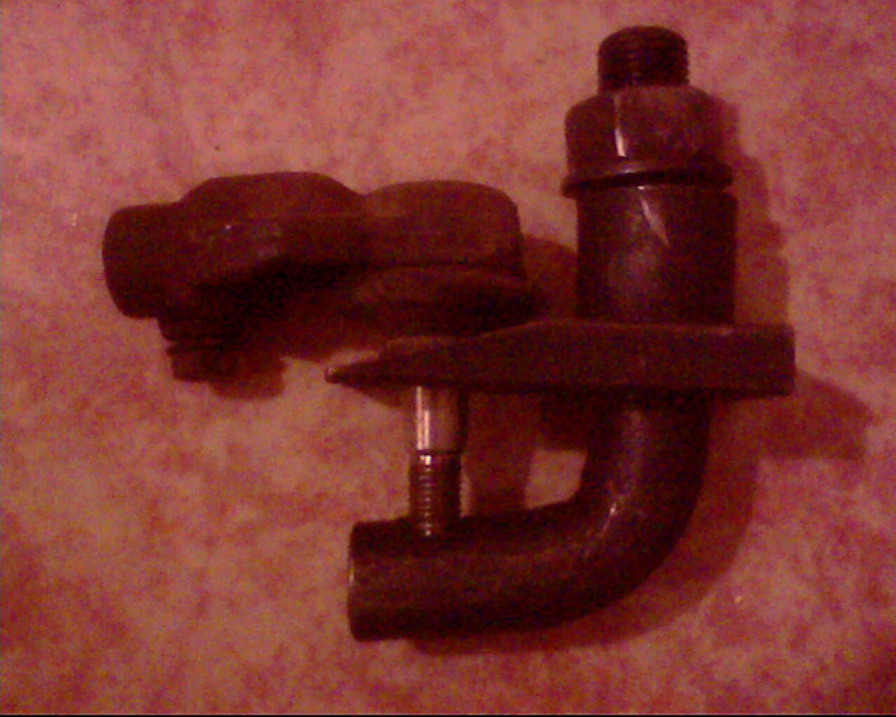

ReduktorДата: Среда, 10.Дек.2008, 17:07:49 | Сообщение # 30
Сообщений: 1965
и ещё: сьёмник на наконечнике, чтоб тебе понятней был принцип снятия
