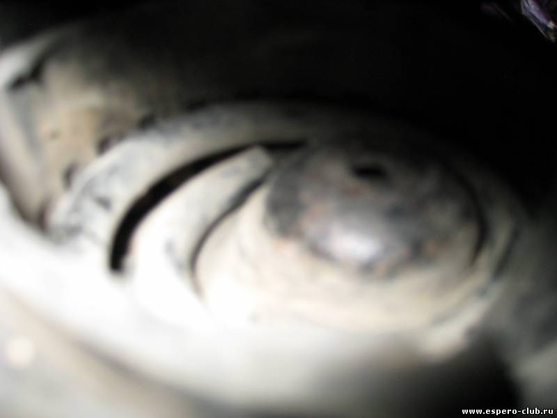

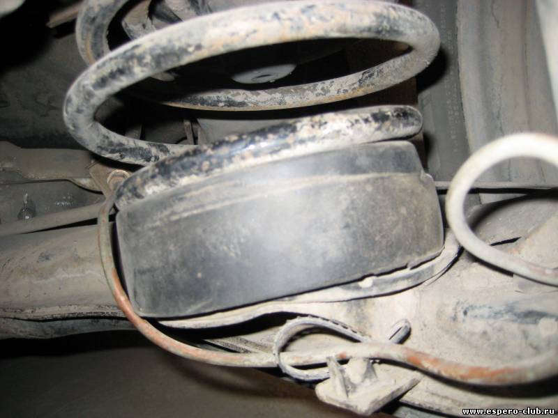

сегодня копался в старом барахле от предыдущих машин и наткнулся на усиленные подушки от ваз 2107 покрутил в руках приложил к валявшейся обломанной пружине от эси .получилось что первые полтора зауженных витка проваливаются в подушку как раз для упора в балку а слеующий виток ложится на подушку сделал прорезь 3 сантима для ровномерного выхода витка из нутри на ружу открутил 2 амортизатора снизу задрал машину все аккуратно собрал . и вот опустив на землю машину замерив растояние до арки получилось еще 5 сантиметров просвета.так что пробуйте кому надоело слушать шарканье брызговиков переезжая через лежачего полицейского. на все ушло минут 35

как обещал добавил фото .любуйтесь.езжу второй день никак не на радуюсь

А в том месте где ты разрезал эту подушку не получится ли так, что оставшееся соединение просто перетрётся и вылетят эти резинки через 10км деревенской дороги? Покатаешься отпишись на сколько хватит, потому что мне кажется что это далеко недолговечная конструкция!

На первой фотке классно смотрится тесное соседство колхозной подушки и тормозной трубки. Интересно, кто кого первый перетрёт?

я же вам гарантию не давал что эта конструкция на века. проеду пару тысяч км отпишусь в чем минусы в чем плюсы .а подушки не вылетят потому-что нижний виток стоит на своем месте
