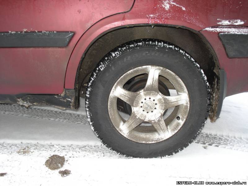

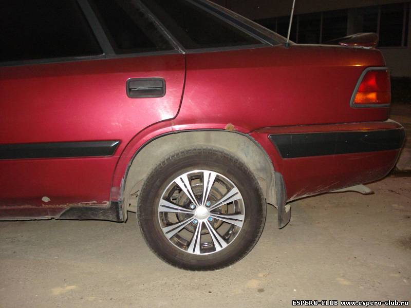

Capten-denДата: Суббота, 11.Дек.2010, 20:40:14 | Сообщение # 31
Quote (Capten-den)
результат
Quote (Link)
жип
Quote (Link)
зимой колеса будут 185-70-R14- воще будет биг фут
Прикрепления: 7158075.jpg (56.9 Kb) · 5197336.jpg (46.1 Kb)

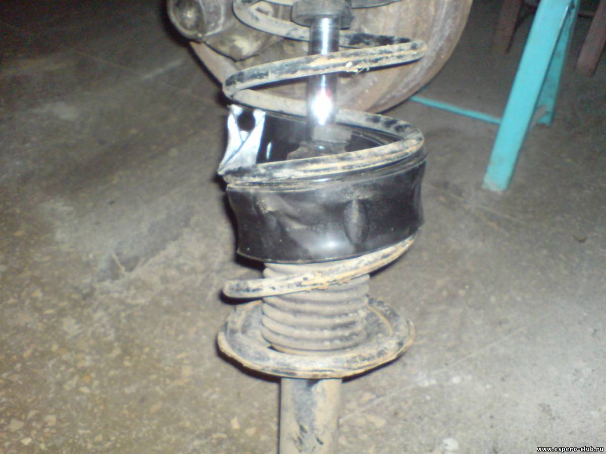

когда я взял машину был удивлен почему подвеска жёсткая ,а точнее наработает(аморы вытянуты на рабочий ход).залез под брюхо и офигел там по 3-4см проставки стоят резиновые.в общем сзади снял а спереди муторней, пока руки не дошли.в итоге зад мягкий,а перед такое чувство как будто щя оторвется.весной буду подвеску перебирать сниму,заодно заварю треснувший стакан.низкая конечно .но другие как то же ездят.

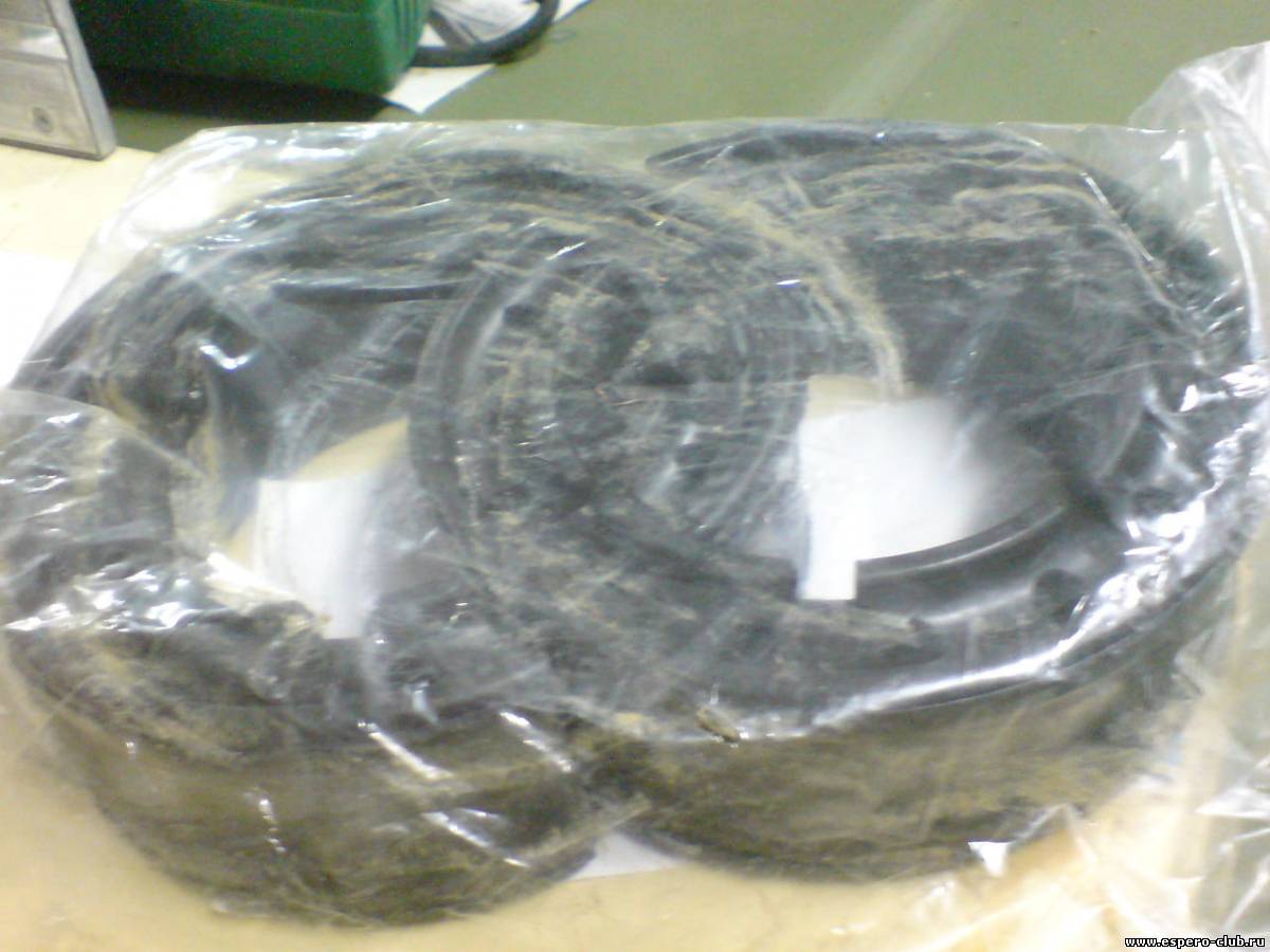

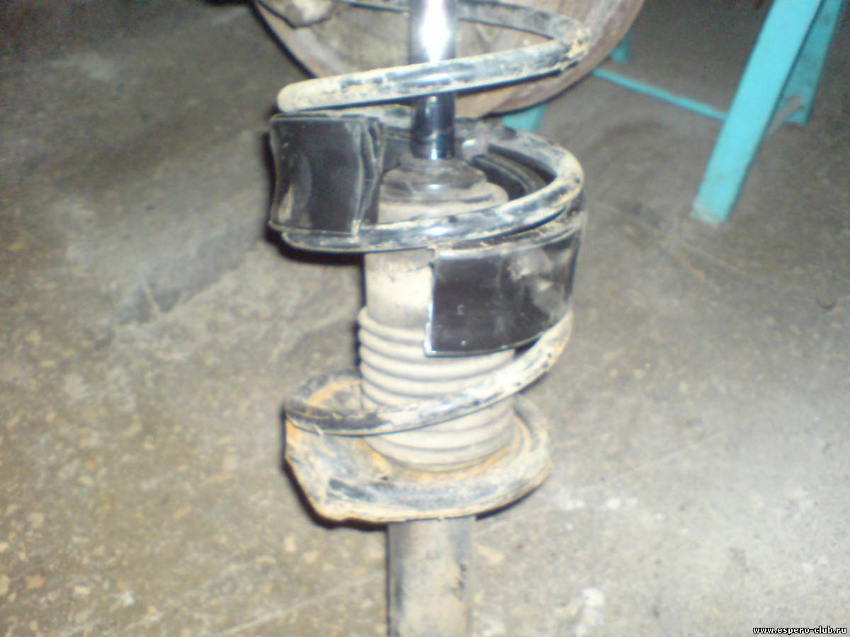

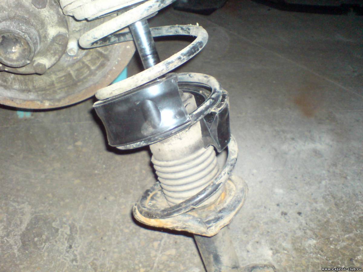

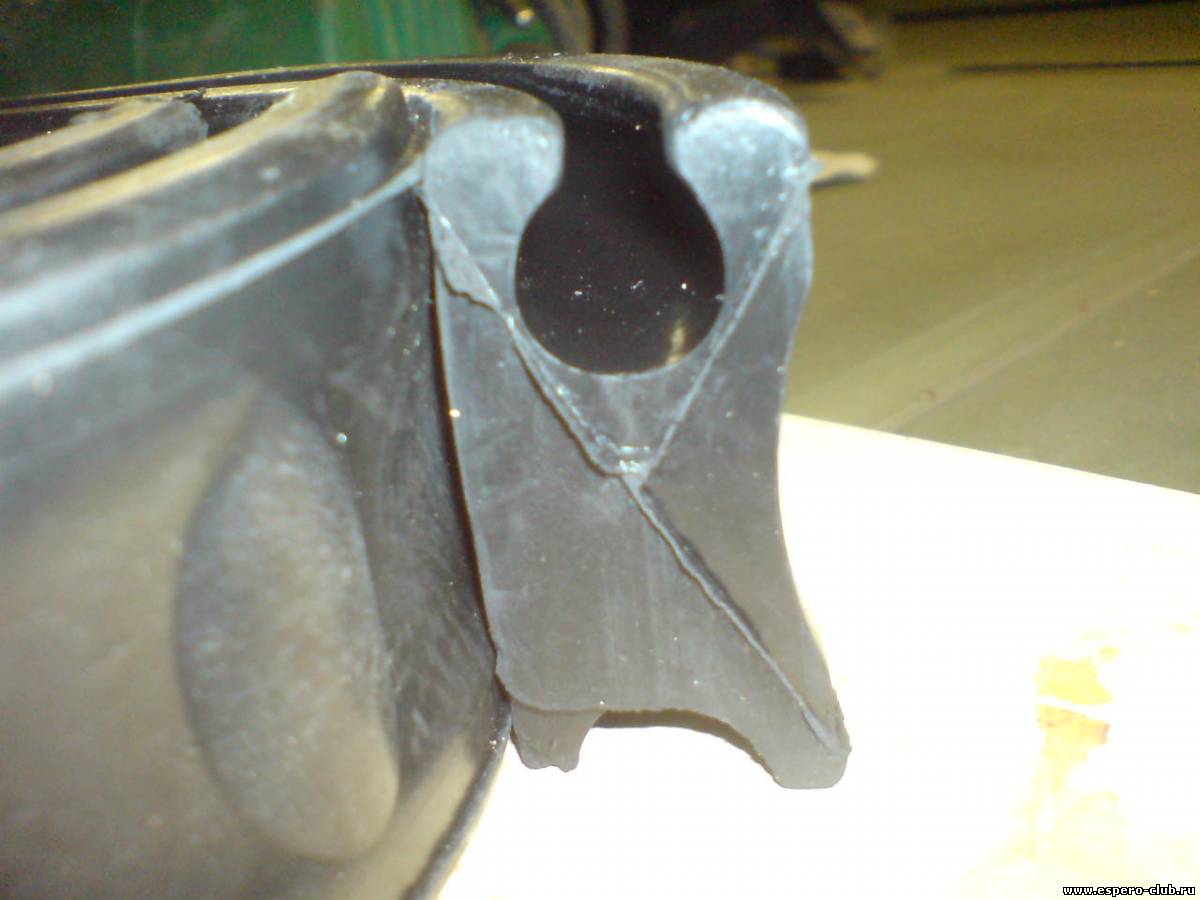

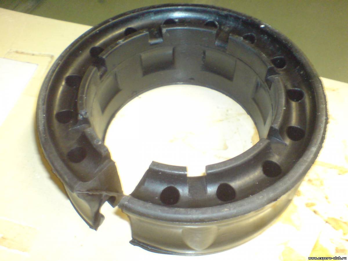

kostroma21Дата: Воскресенье, 26.Фев.2012, 23:10:59 | Сообщение # 39
Сёдня вот что нашёл.Цена 160р комплект.
Прикрепления: 1109461.jpg (91.1 Kb) · 9996541.jpg (100.4 Kb) · 9789670.jpg (63.7 Kb) · 8913815.jpg (69.9 Kb) · 2232110.jpg (89.7 Kb)
Сообщение отредактировал kostroma21 - Воскресенье, 26.Фев.2012, 23:11:28
kostroma21Дата: Воскресенье, 26.Фев.2012, 23:13:00 | Сообщение # 40
Примерно выглядит так,
Прикрепления: 9563385.jpg (104.4 Kb) · 8947985.jpg (80.0 Kb) · 9097272.jpg (90.6 Kb)
TolyanUzbekДата: Понедельник, 27.Фев.2012, 00:43:57 | Сообщение # 41
Сообщений: 39
это с какой машыны стойка?
kostroma21Дата: Понедельник, 27.Фев.2012, 01:32:20 | Сообщение # 42
Quote (TolyanUzbek)
ниссан ноут.
speedspiderДата: Четверг, 01.Мар.2012, 13:50:21 | Сообщение # 43
Сообщений: 467
kostroma21, да фигня это, ты представь поймаеш ямку не дайбог и подвеска не отработает как положено и страдать будет кузов
Добавлено (01.Мар.2012, 13:50:21)
нужно ставить усилиные пружины родные и проставки, я себе когда поставил просто офигел она стала как хачь мобиль в 90 годы и я оставил только усиленые пружины проставки убрал,даже где то фотки есть если интересно могу показать
Capten-denДата: Четверг, 01.Мар.2012, 17:23:19 | Сообщение # 44
kostroma21, не стоит их ставить, либо выскачет либо от перегрузки на кочках виток лопнет-проходили уже на предыдущей машине. лучше новые усиленные пружины поставить
kostroma21Дата: Четверг, 01.Мар.2012, 18:16:24 | Сообщение # 45
Quote (Capten-den)
Моё мнение такоеже.Но хозяин НИССАН НОУТ ни вкакую не согласен...насмотрелся у когото.Пусть ставит...а мы поглядим biggrin
