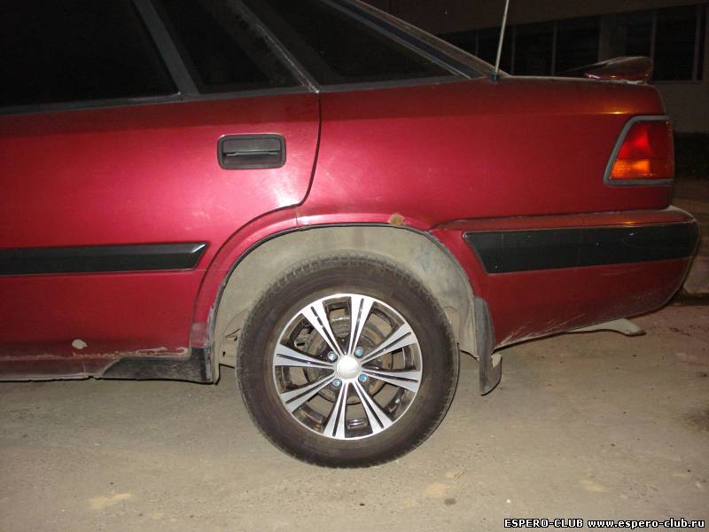

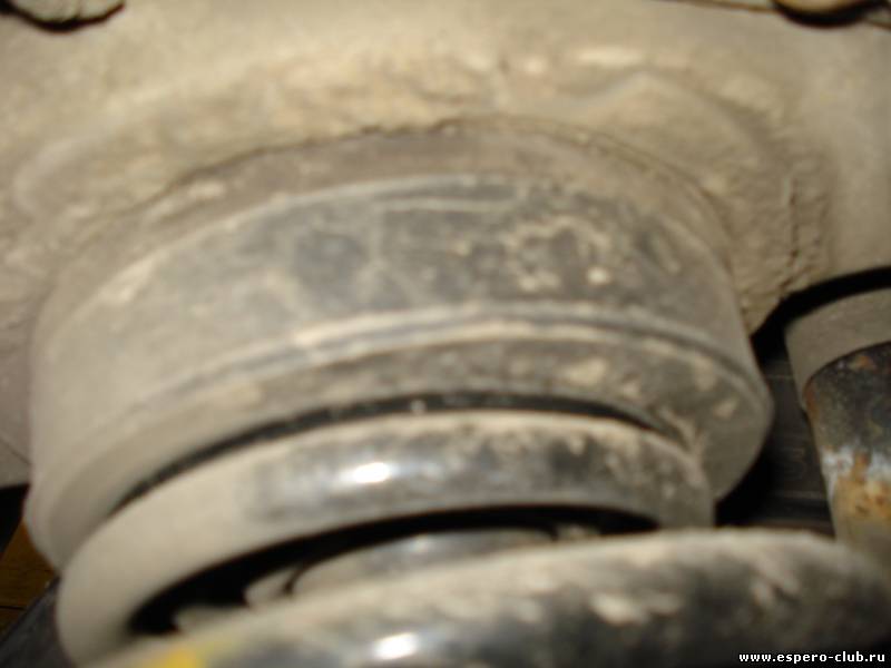

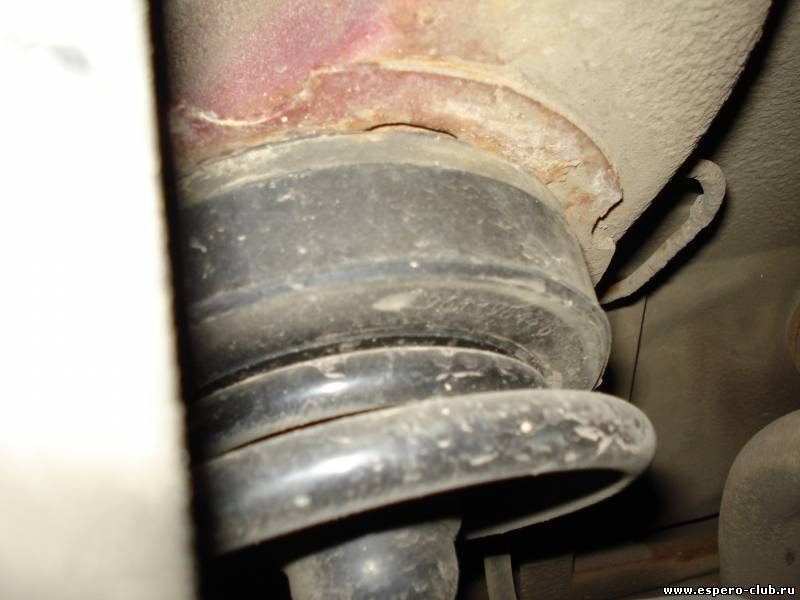

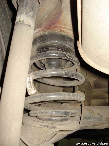

Capten-denДата: Пятница, 01.Окт.2010, 19:48:18 | Сообщение # 21
давно обещал выложить фотки родных проставок вот
под толстой оставили родную тонкую
результат
Прикрепления: 0294248.jpg (30.0 Kb) · 4009518.jpg (43.0 Kb) · 7780996.jpg (34.9 Kb) · 3645366.jpg (60.5 Kb)

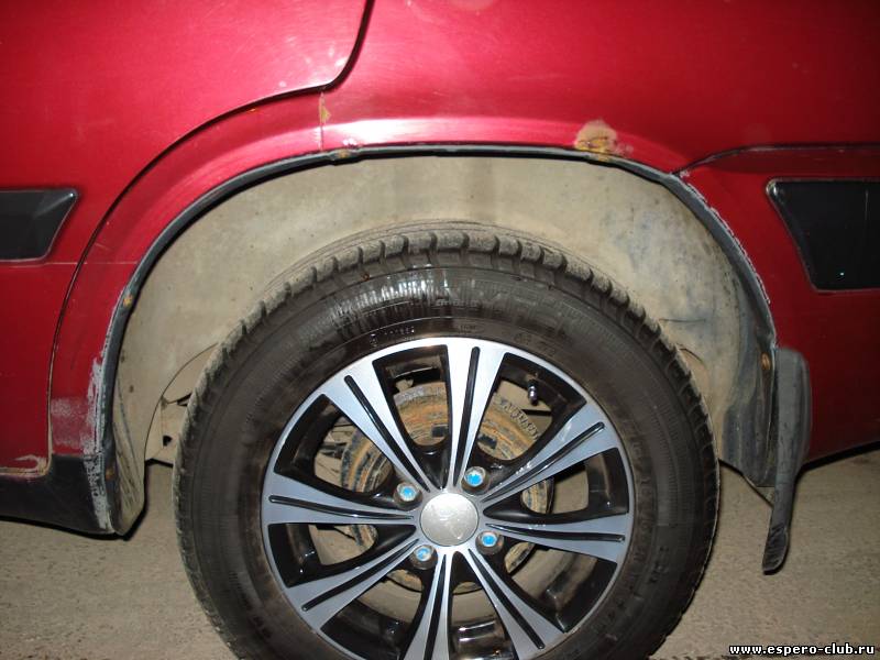

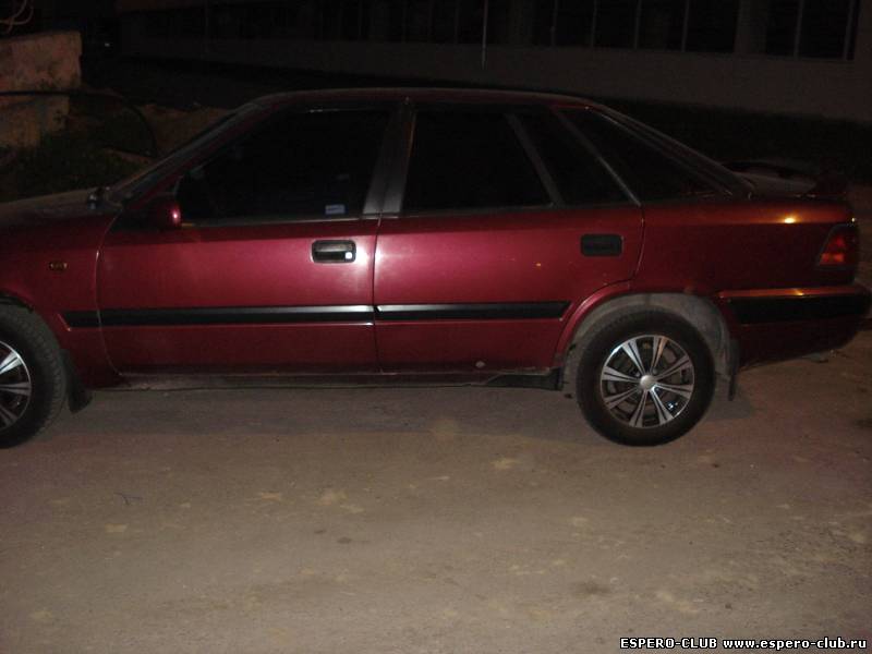

Capten-den, Привет, выложи фотку всей машины, если не трудно, очень хотелось бы посмотреть как со стороны смотрится. Тоже думал насчет проставок, но не хотелось бы уродовать, насмотрелся на девятки с задранными жопами.
Главное не ездить быстрее чем летает твой ангел хранитель
Capten-denДата: Понедельник, 04.Окт.2010, 17:05:26 | Сообщение # 24
Хорошо, сейчас на ней поменены все аморы и пружины по кругу, так теперь она еще выше. у тебя какое состояние пружин и аморов?

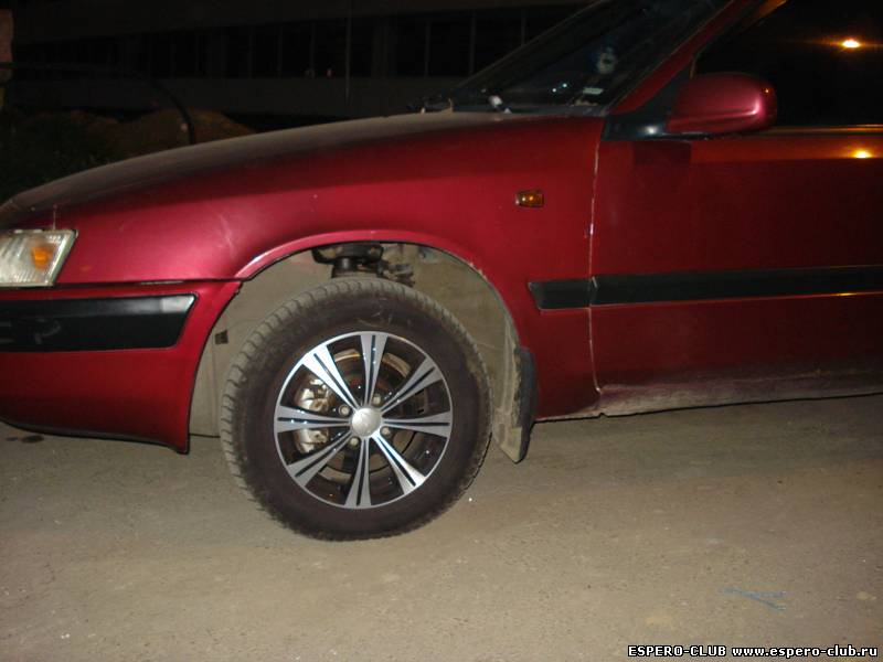

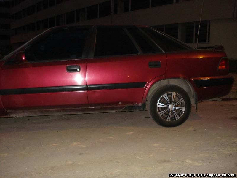

Capten-denДата: Среда, 06.Окт.2010, 19:46:29 | Сообщение # 25
AN-2,
вот
Прикрепления: 2214845.jpg (46.1 Kb) · 9275567.jpg (34.0 Kb) · 2013082.jpg (35.6 Kb) · 7729651.jpg (39.7 Kb)
Сообщение отредактировал Capten-den - Среда, 06.Окт.2010, 20:28:52
LinkДата: Среда, 06.Окт.2010, 19:51:31 | Сообщение # 26
жип biggrin
Capten-denДата: Среда, 06.Окт.2010, 20:07:17 | Сообщение # 27
зимой колеса будут 185-70-R14- воще будет биг фут biggrin
