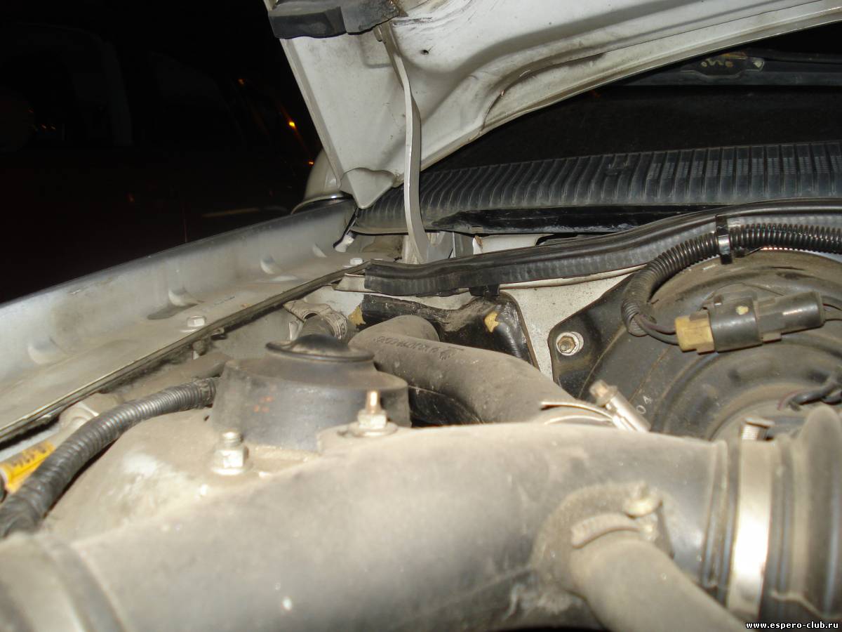

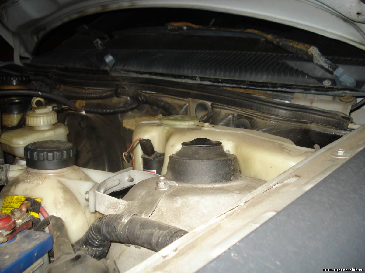

вот фото как вылазит на одном и на другом, так ещё можно проездить несколько месяцев ? или срочно нужно левый со стороны водителя менять!

ArchyДата: Понедельник, 17.Окт.2011, 22:36:30 | Сообщение # 126
Сообщений: 98
конечно менять!
поездить можно, но нет гарантий, что завтра или послезавтра амортизатор в капот не влезет
viyДата: Понедельник, 17.Окт.2011, 22:51:39 | Сообщение # 127
Сообщений: 482
ок!, правый пока что оставлю, а левый буду менять! там что-то по мелочам ещё нужно менять заодно ? или достаточно только опору эту...,
